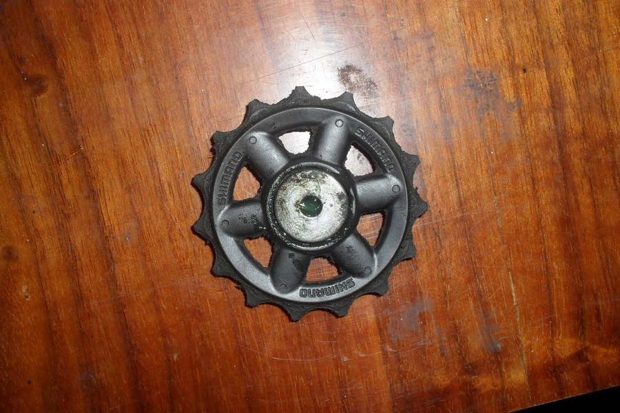

jamtor Napisano 15 Lipca 2019 Napisano 15 Lipca 2019 Mam problem. Chcę kupić łańcuch (konkretnie taki https://allegro.pl/oferta/lancuch-shimano-deore-cn-hg71-6-7-8-rz-promo-6819157458) i do niego spinkę konkretnie taką (chyba fachowa nazwa to KMC https://allegro.pl/oferta/spinka-lancucha-1-rz-kmc-z510-cl-592-wroclaw-7438621589#) celem szybkiego rotowania. Szukając znalazłem rożne rozmiary i zwątpiłem jaką konkretnie potrzebuję. Jest jakieś konkretne oznaczenie? Czy tylko wymiarami się sugerować, jeśli tak to jakimi? Przy okazji. Mam też zamiar wymienić plastykowe kółka/zębatki od przerzutki. Też nie wiem jak się do tego zabrać w sensie symbol, oznaczenie, rozmiar tym bardziej że są od siebie rożne (jedna większa druga mniejsza) ? Nawet serwisant rowerowy nie bardzo umiał mi pomóc...... kiedyś nawet ufociłem jedną z tych zębatek ale czy po zdjęciu jesteście w stanie mi pomóc?

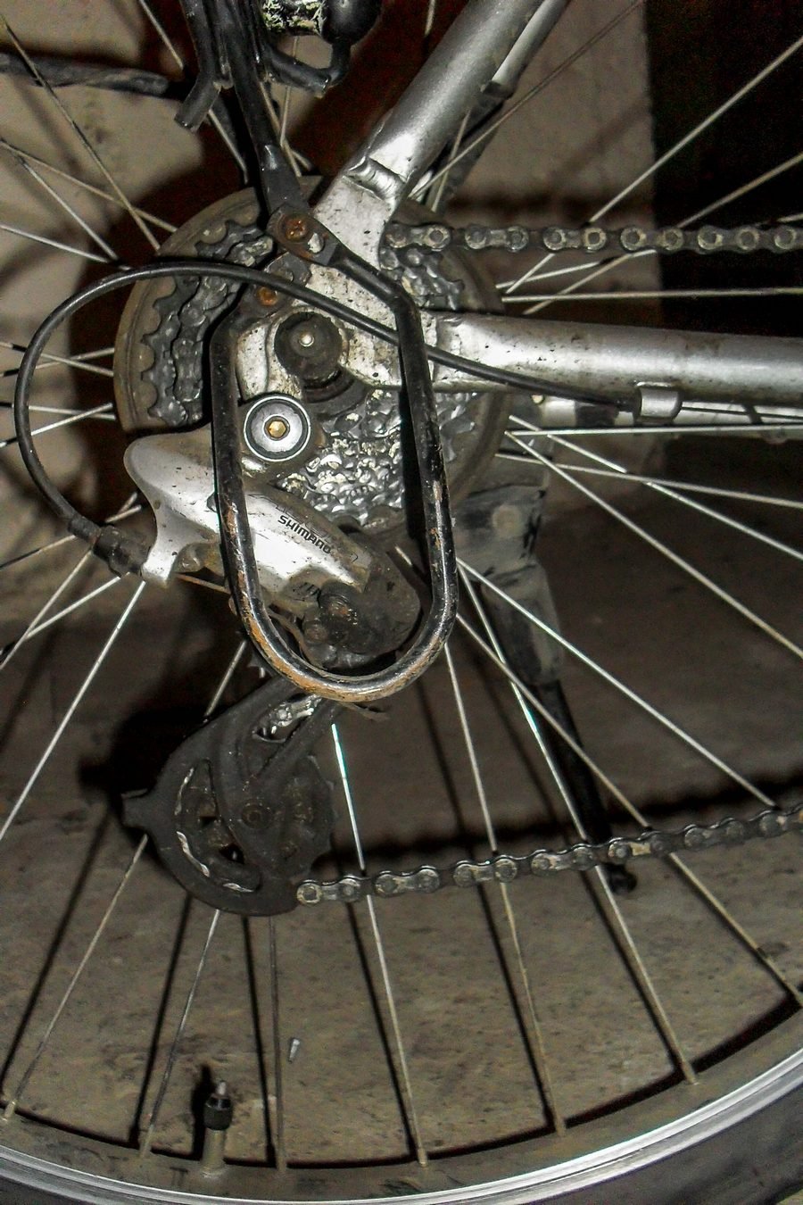

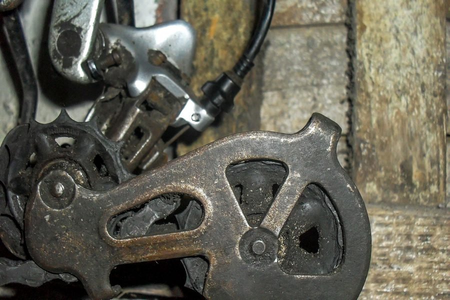

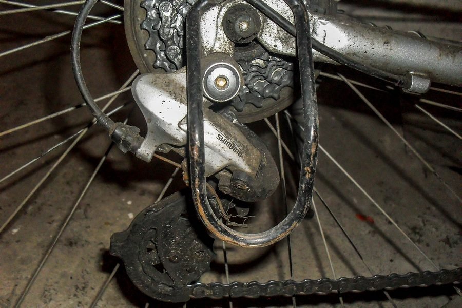

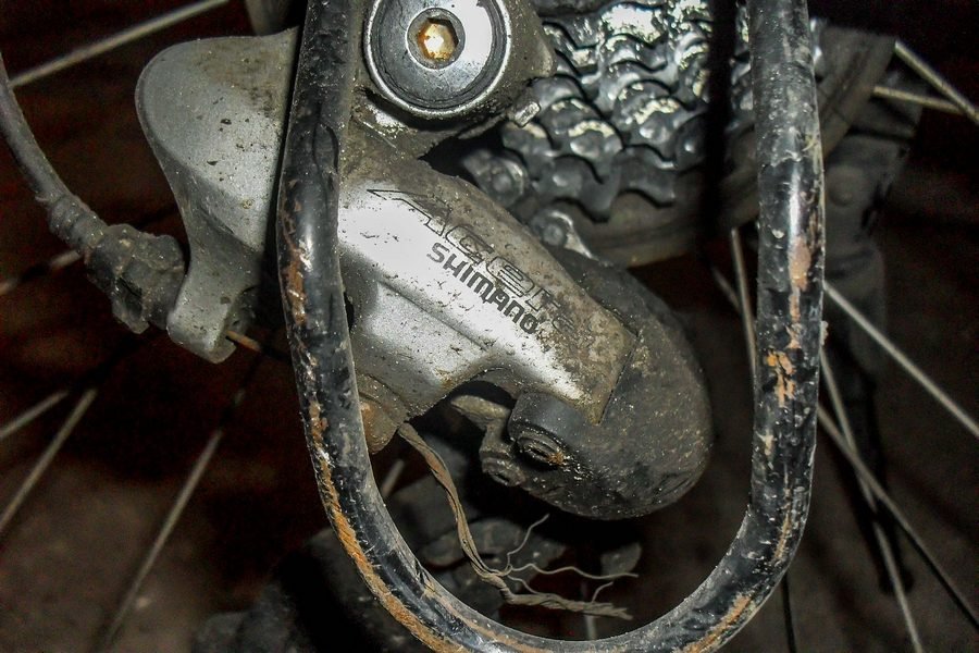

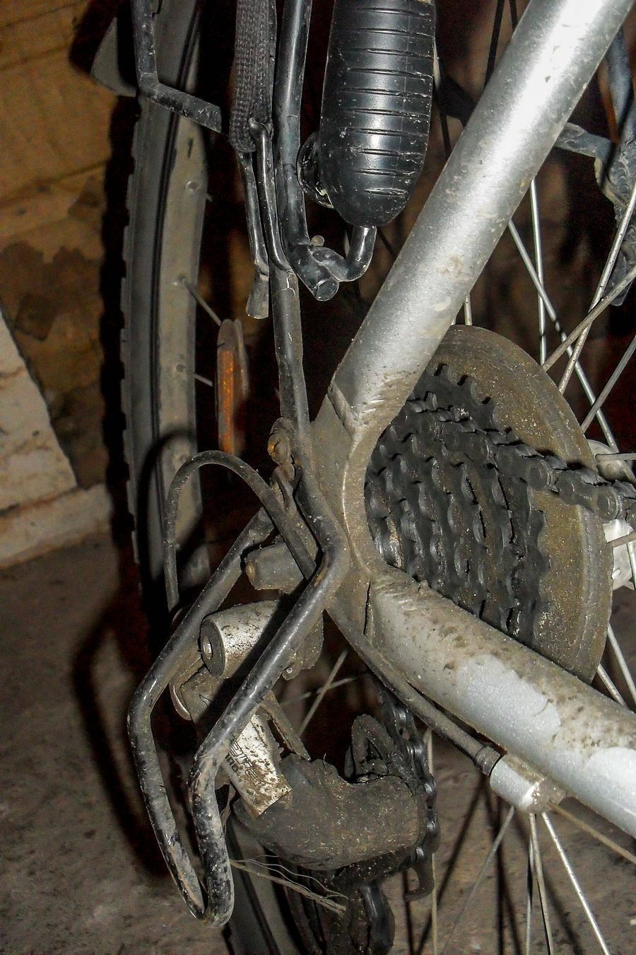

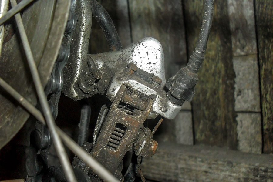

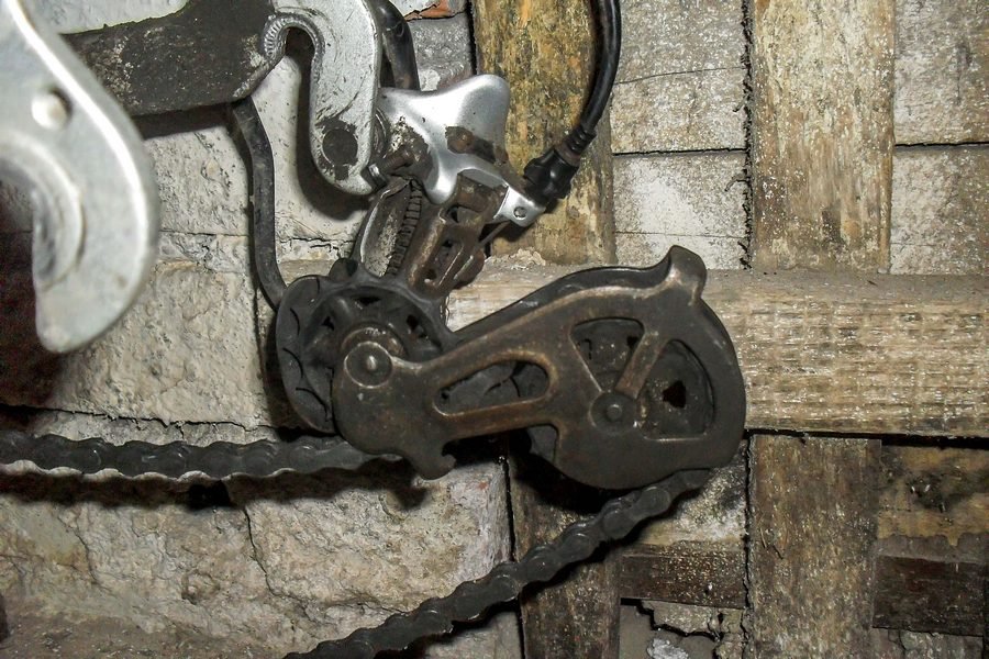

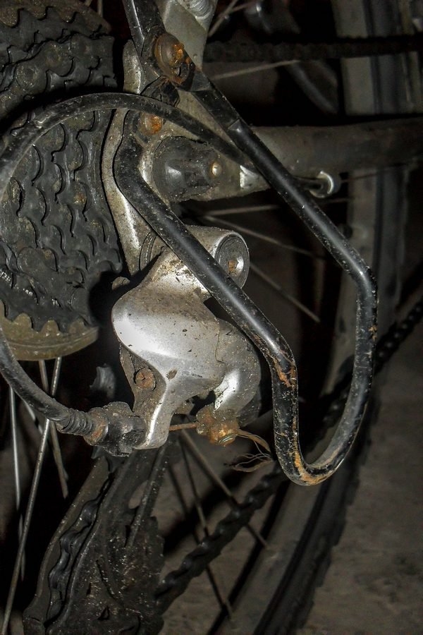

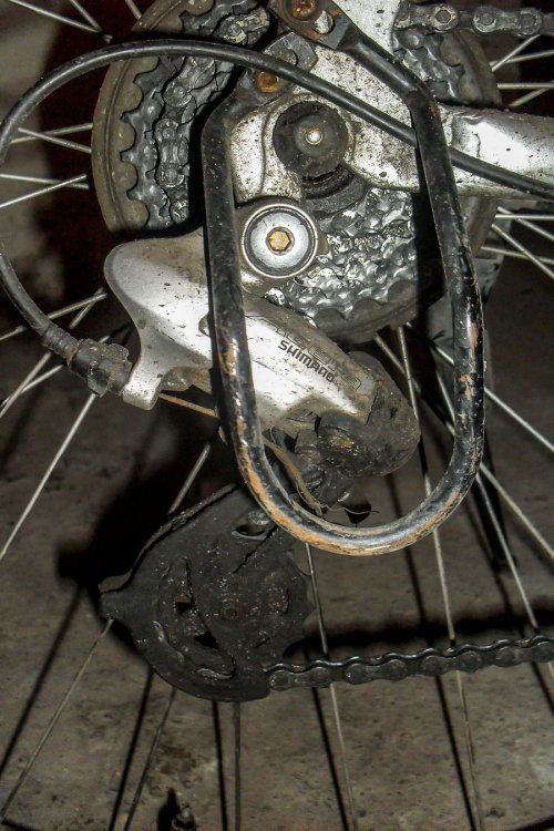

jamtor Napisano 16 Lipca 2019 Autor Napisano 16 Lipca 2019 Jeśli ktoś może się wypowiedzieć w sprawie tego linkowanego łańcucha KMC w doniesieniu do schimano HG 71 to bardzo proszę jeszcze nie kupiłem ale na dniach będę zmawiał Co do tych kółek. Opstrykałem przerzutkę ale poza napisem Acera nic nie znalazłem żadnego graweru. Robiłem w piwnicy więc było ciemno + brud więc mogłem nie znaleźć ale nie wiem też gdzie tego ewentualnie szukać. Specjalnie zdjąłem koło. Wydląda to tak
SoloTM Napisano 16 Lipca 2019 Napisano 16 Lipca 2019 Rd-m340 - kółka pasują od altusa - link masz wyżej.
jamtor Napisano 16 Lipca 2019 Autor Napisano 16 Lipca 2019 Przepraszam za taką nieufność ale nie chcę zamawiać potem kombinować ze zwrotem. Po tym co pokazałem jesteś na 100% pewny że to jest ten model? Może coś bardziej szczegółowego szukać? Mam jeszcze 3 fotki od strony koła ale nie chcą się wstawić......
SoloTM Napisano 16 Lipca 2019 Napisano 16 Lipca 2019 Masz przerzutkę rd-m340. Kółka 15 i 13 zębów. Pasują od rd-m310. https://allegro.pl/oferta/kolka-przerzutki-shimano-altus-8rz-m310-15-z-13-z-7787349735 http://bikekatalog.pl/2008/?ppg=show&baza=komponenty&pid=1765 http://www.bikekatalog.pl/2010/komponenty/2443/Shimano.Altus.RD-M310/
SoloTM Napisano 16 Lipca 2019 Napisano 16 Lipca 2019 Bez obaw - wszystko będzie pasować - wyżej masz linki.
