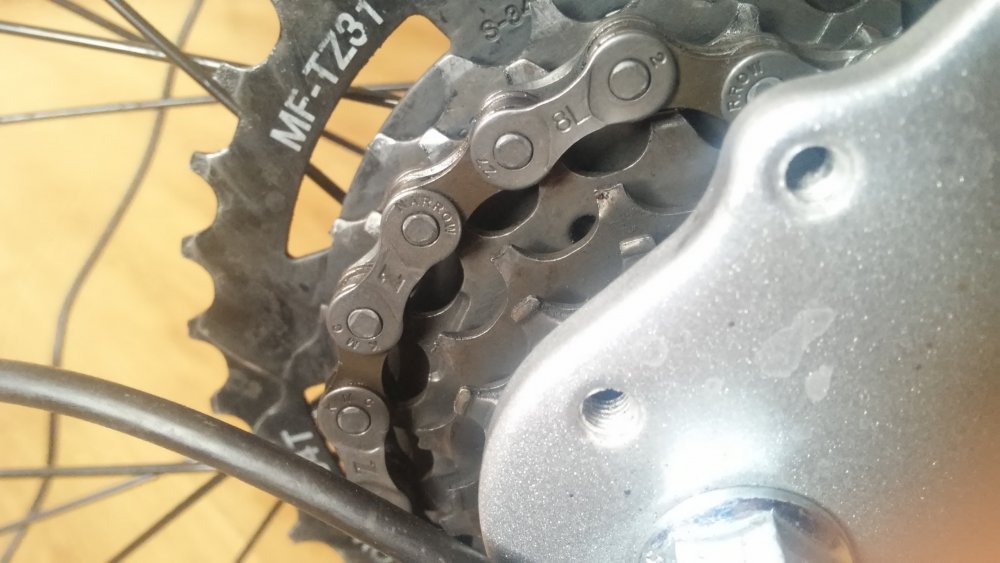

[napęd tylny, Manetka A050] problem ze wskakiwaniem na zębatkę
Cześć, mam problem z niewpadającym na odpowiednią zębatkę łańcuchem(zdjęcie). Mam indeksowną manetkę Shimano A050.. Zauważyłam, że "klik" manetki następuje pomiędzy przełożeniem 5- 6 i wydaje mi się, że w tym tkwi problem. W jaki sposób wyregulować manetkę? Czy może problem leży w czymś innym. Dodam tylko, że właśnie wymieniłam łańcuch.
Popuść linkę śrubą baryłkową przy przerzutce lub manetce. Żeby poluzować musisz wkręcić śrubę, ale na początek nie więcej niż pół obrotu i zobacz co się stanie.
Na starym łańcuchu działało?
