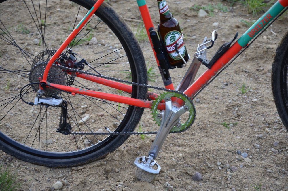

tomek232 Napisano 28 Czerwca 2019 Napisano 28 Czerwca 2019 10 godzin temu, Sobek82 napisał: https://allegro.pl/kategoria/mechanizmy-korbowe-i-czesci-mechanizmy-korbowe-251529?bmatch=baseline-var-n-eyesa-bp-spo-1-1-0619&liczba-tarcz=1&mocowanie-na-osi=kwadrat Tak jak już wcześniej pisałem, są to korby pod szeroki łańcuch, 1/8" dla napędów bez przerzutek zewnętrznych, czyli z tyłu jedna zębatka. Do napędów z przerzutkami zewnętrznymi łańcuch jest węższy i na zębatkę w tych korbach nie będzie dobrze wchodził (efekt będzie taki, jak na zdjęciu poniżej).
