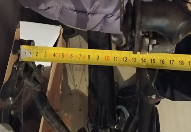

chciałem wymienić całe koło w rowerze (tył) razem z wolnobiegiem. Mam jednak obawy, żeby kupić dobre części.
Rower 28 cali, teraz jest założona opona  40-622. Zębatka to Shimano 14 - 34T.
Zębatke znalazłem: https://www.bikestacja.pl/pl/wolnobieg-shimano-mf-tz31-7speed-14-25t-9732.html
Mam teraz problem z doborem koła. Sprawdziłem i odległość między jednym a drugim "zaczepem" do piasty to 135 mm (dodane zdjęcie).
Czy będzie pasować to koło? https://allegro.pl/oferta/aluminiowe-kolo-tylne-pod-wolnobieg-28-7428541441?msg=Tw%C3%B3j+e-mail+zosta%C5%82+wys%C5%82any.&msgtoken=048a25b10f8bf5405c1e387864ffa85323220a1444b540a86acf77d00be2ff62
Napisane jest Szerokość od nakrętki do nakrętki : 135 mm, ale nie wiem jak to jest liczone dokładnie. Zapytałem sprzedającego i czekam na odpowiedź.
Np tutaj jest napisane, że szerokość piasty ma 180 mm https://allegro.pl/oferta/kolo-rowerowe-28-al-stozkowe-tyl-d3-biale-32136-8070204849
Koło będzie pasować, ale jak wymieniasz komplet to bez sensu jest się dalej pchać w wolnobieg. Kup koło pod kasetę i kasetę 7 lu 8 biegową. Takie rozwiązanie jest może trochę droższe, ale o niebo solidniejsze i rozszerzy Ci się znacznie zakres przełożeń. Najmniejsza zębatka w kasecie ma 11 zębów, a nie 14.
