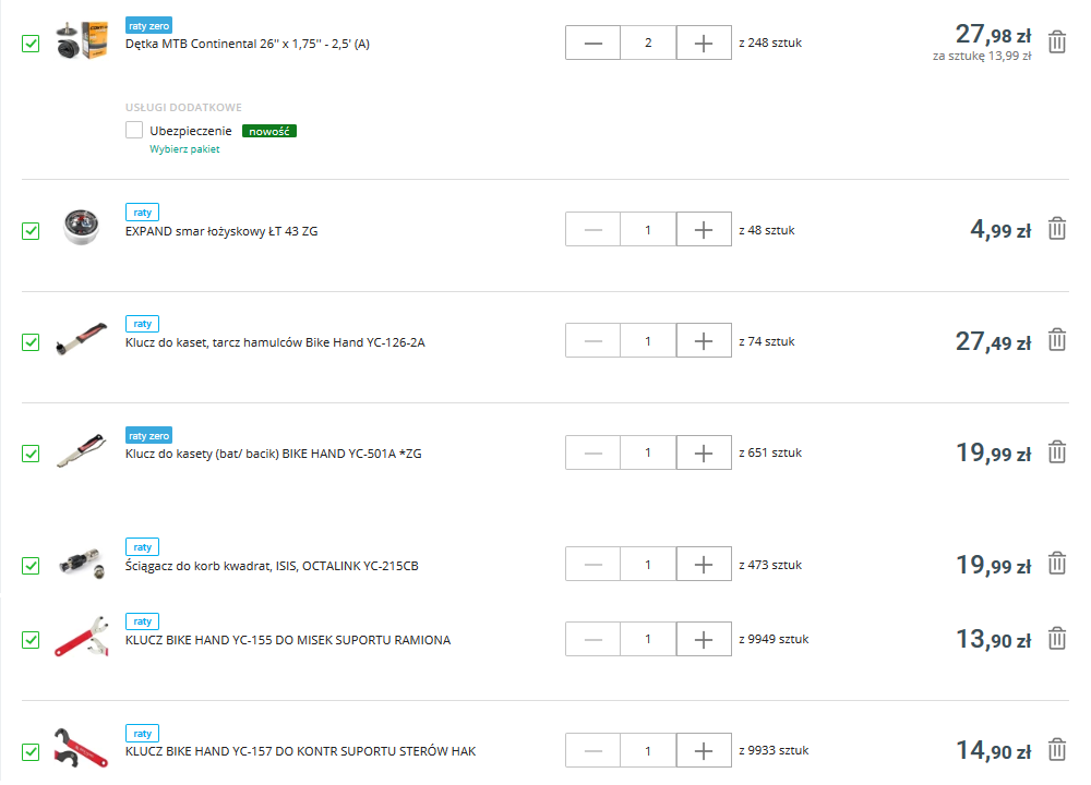

W domu niestety nie mam narzędzi (oprócz krzyżaka), więc chciałem się wyposażyć w narzędzia do: rozkręcenia korb i mocowania suportu, piast i innych podstawowych napraw przy rowerze. Budżet 100-150zł (nie chcę wszystkiego od razu, na razie głównie do tej naprawy).

2. Czy taki zestaw jak z foto będzie dobry? Do tego kupić grzechotkę? Jaką i jaki rozmiar? Te co są teraz w biedronce będą dobre?

https://allegro.pl/oferta/klucz-lancucha-suportu-wolnobiegu-sciagacz-korby-7909977955
Klucze płaskie 15,16,17 ( najlepiej też całą resztę 8,9,10,12,13,14, 19,20,22,24 ) + kombinerki + cos do obcinania linek ( mocne ostre cęgi jeśli masz, jeśli nie to obcinaczkę do linek  )
Srubokręty, młotek, francuz młotkowy dość duży ( https://allegro.pl/oferta/klucz-nastawny-francuz-300mm-65mm-knf-300-mocny-7809557047 )
Bacik ( jeśli zamierzasz miec kasetę, a nie wolnobieg )
klucz do sterów może być nie musi https://allegro.pl/oferta/klucz-do-nakretki-sterow-kierownicy-30-32-36-40-8086047016
Klucz do konusów https://allegro.pl/oferta/bike-hand-yc-152-klucze-do-konusow-piast-7318072686
Smar do łożysk.
Co do piszczenia, wymienić klocki ( linki i pancerze nie trzeba, jeśli linka luźno w nich pracuje, nie stawia oporu, a pancerze nie są popękane )
Zębatki są ok.

Dziękuje za pomoc. Powoli będę kompletował. na razie dostać się do suportu. Linki chyba kupię w rowerowym docięte by się z tym nie szarpać.
