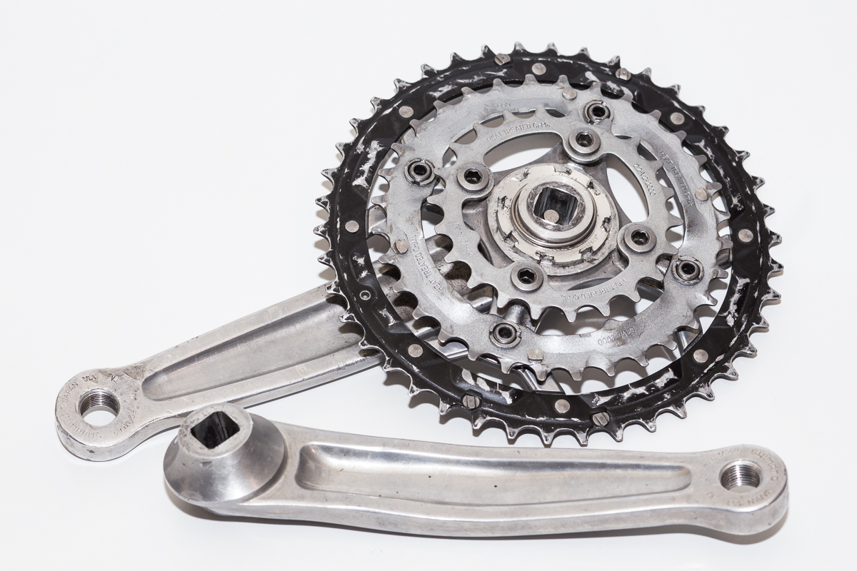

SoloTM Napisano 23 Kwietnia 2019 Napisano 23 Kwietnia 2019 Jeśli nie ma tam nakrętki która przykreca wszystkie zebatki do ramienia to nic nie zrobisz. Mozesz spróbować umiejętnie to ( po docisnieciu, musi być prosto, idealnie prosto ( żeby korba - zębatki nie robiły ósemki podczas pedałowania ) zespawac, punktowo w kilku miejscach. O ile się da ( nie znam się na spawaniu ) zębatki są stalowe, a ramie korby alu. Korba w takim stanie jest i tak do wyrzucenia, więc spróbować nie zaszkodzi. Oczywiście najlepiej kupić nowa. Mufę masz 68 mm. I suport siedzi tam o długości osi 113 mm. Zębatki korby zużyte w około 60 %, do przeskakiwania łańcucha jeszcze trochę jest ( środkowa zębatka ) Myślę, że zrobi jeszcze jeden napęd z tyłu ( jeśli ją uratujesz ) Kaseta trup lub prawie trup, łańcuch oczywiście tak samo. Jeździć, aż zacznie przeskakiwać przy depnięciu ( o ile już nie przeskakuje ) i wymienić kasetę + łancuch. ( i najlepiej korbę - no chyba, że jak pisałem uratujesz, co wątpliwe )
Kurenai Napisano 23 Kwietnia 2019 Autor Napisano 23 Kwietnia 2019 Czyli jednak czeka mnie sporo wydatków ale mam jeszcze chwilę. Dobrze, że mogę się was poradzić, a właściwie to głównie SoloTM pomagasz :) Stali z aluminium raczej nie zespawam ale może coś wymyślę. To tak na przyszłość gdy już zacznie przeskakiwać a korby się nie uda uratować, co dokładnie powinienem kupić? Najlepiej jasno rozpisane, markę/model, najlepiej jeżeli wskażecie link a ja poszukam sobie najtaniej gdzieś :) Nie za bardzo wiem jakiej jakości/klasy/wartości podzespoły posiadałem. Jeździłem długo mi służyły więc chyba czegoś lepszego nie potrzebuję, coś porównywalnego trwałością do jakich pieniędzy kupię?

Kurenai Napisano 24 Kwietnia 2019 Autor Napisano 24 Kwietnia 2019 Trzyma się, zobaczymy jak długo. Nawet udało mi się uniknąć pogięcia tarczy od ciepła :) Na razie będę jeździł i dam znać kiedy się rozpadnie
SoloTM Napisano 24 Kwietnia 2019 Napisano 24 Kwietnia 2019 I jak ? Trzyma, jest prosto ? Koronki nie robią ósemki przy kręceniu korbą ? Tak na marginesie to dokręcenie tej nakrętki nic nie dało ? Bo widzę, że podobnie to wygląda do np. korby fc-m569 ( i kilku innych nawet współczesniejszych )
Kurenai Napisano 24 Kwietnia 2019 Autor Napisano 24 Kwietnia 2019 Prosto, starałem się zachować właściwą temperaturę i nie przegrzać. Żadnych ósemek Może będzie dobrze. Oby. Będę jeździł aż rozleci się spaw, albo kaseta z tyłu bo jak wspominałeś jest raczej w agonalnym stanie. Rzeczywiście wygląda podobnie. Moja była chyba dokręcona do oporu bo nie udało mi się jej poruszyć a tylko zdeformować kształt tych wypustek. Luzu między nią a koronka nie było. To była pierwsza myśl gdy pojawił się luz ale wykluczyłem to.
SoloTM Napisano 24 Kwietnia 2019 Napisano 24 Kwietnia 2019 Trzymam kciuki żeby trzymało bo jednak spore siły tam przychodzą.
Kurenai Napisano 24 Kwietnia 2019 Autor Napisano 24 Kwietnia 2019 Dziękuję za wszelkie rady i pozdrawiam. Temat aktualnie do zamknięcia.
