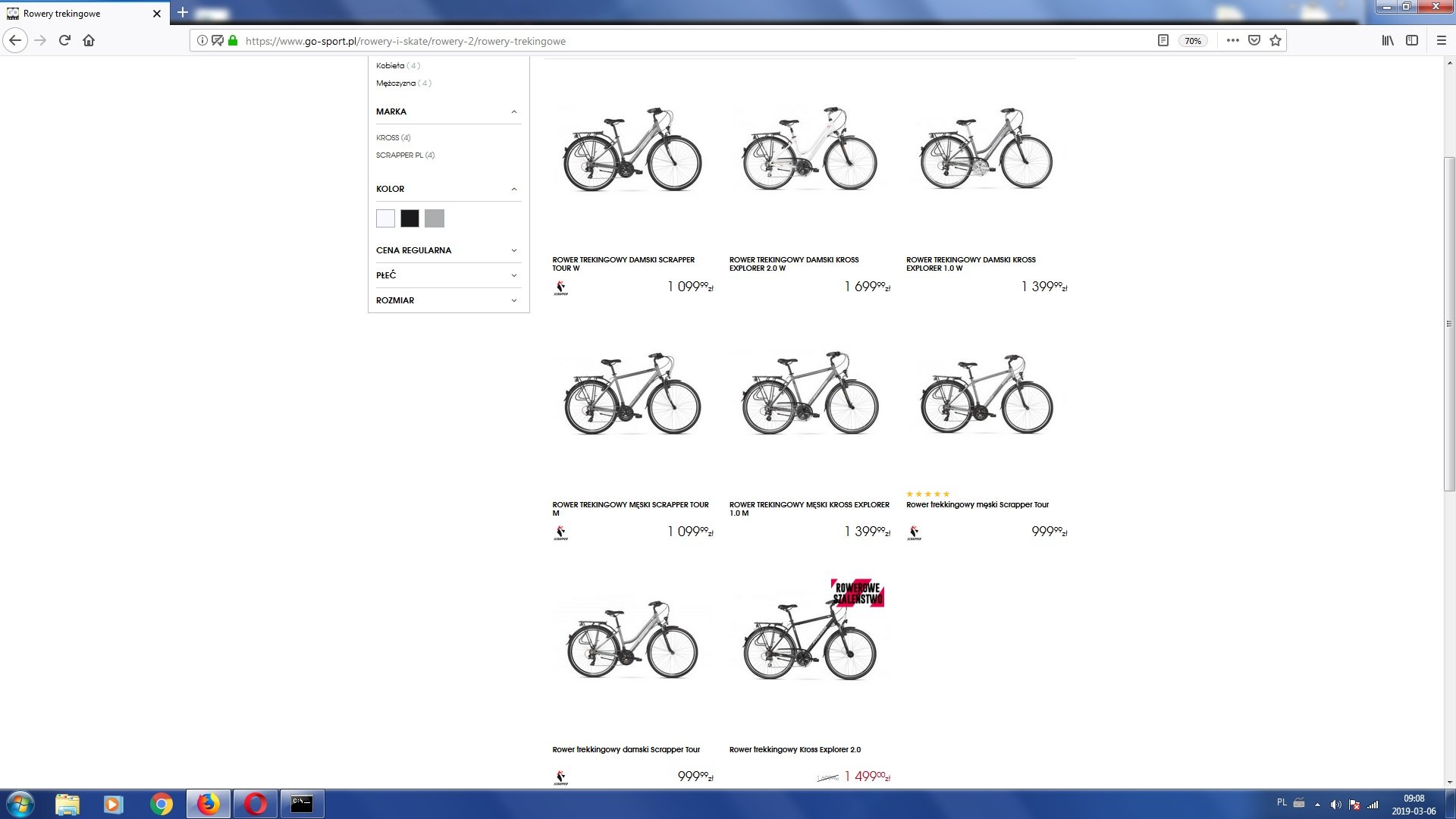

Chyba jednak nowy rower bo szkoda kasy na ten stary:)  Z racji tego , że mam jakąś zniżkę w go sport wolałbym coś tam wybrać. Mają np krossy jakieś . Zerknąłbyś - dodałem zdjęcie , który warty uwagi ?  Ten explorer 2.0 , czy nie ma co dokładać do niego i wziąć 1.0. Lub może w cenie +- do 1500 coś innego...
