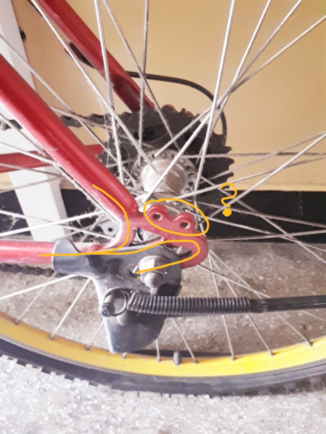

Kadd Napisano 23 Lutego 2019 Napisano 23 Lutego 2019 Witam, może zacznę od podstaw... Mam rower, który ma koło, tylne też jest, tzn tylne koło i to koło jest wpięte w ramę (czerwoną na zdjęciu). Problem polega na tym, iż przy silniejszym nacisku (np jazda pod górkę), łańcuch zaczyna "przyciągać" koło do siebie i de facto "wyjmować" je z ramy. Na zdjęciu naniosłem wygląd ramy - literka U skierowana do środka (żółte linie). Zauważyłem, że powyżej jest miejsce z dwoma dziurkami, niestety nie jestem mistrzem nazewnictwa - więc proszę mi wybaczyć - ale czy istnieje jakiś sposób na zablokowanie koła ? Jakieś ograniczenie jego "ucieczki" poprzez jakieś ograniczniki / blaszki metalowe ? Dokręcanie śrub naprawdę na maxa nie pomaga i co chwila trzeba całość poprawiać. Z góry dziękuję za pomoc.
SoloTM Napisano 23 Lutego 2019 Napisano 23 Lutego 2019 Spróbuj włożyć między podpórkę, a ramę coś takiego : ( z drugiej strony również ) https://allegro.pl/oferta/podkladka-zabkowana-02-na-os-2-szt-fi-10-mm-7544539278 https://allegro.pl/oferta/podkladka-zabkowana-01-na-os-2-szt-fi-10-5-mm-7544538448 i mocno oczywiście dokręć. Sprawdź czy gwint na osi nie jest już zniszczony - co uniemożliwia mocne dokręcenie nakrętki.
Fenthin Napisano 23 Lutego 2019 Napisano 23 Lutego 2019 Poszukaj pod hasłem "napinacz". Coś takiego: https://agatamusz.com/napinacze-do-lancucha-ostre-kolo/ https://www.rowerystylowe.pl/p-2569/napinacz-lancucha-batavus-nexus
SoloTM Napisano 23 Lutego 2019 Napisano 23 Lutego 2019 @Fenthin Nawet nie wiedziałem, że takie istnieją do ram bez prostych haków natomiast ta podpórka na pewno nie pomaga we właściwym dokręceniu - dociśnięciu ramy do osi koła. Ale napinacze zalatwią problem
Kadd Napisano 24 Lutego 2019 Autor Napisano 24 Lutego 2019 O tak!. Dziękuję wam bardzo. Teraz będzie można dać drapaka w górę Raz jeszcze bardzo dziękuję! A tak zupełnie z ciekawości dopytam - czy te dwie dziurki - one mają jakąś podstawę bytu czy to jakieś pozostałości po produkcji ramy ?
Fenthin Napisano 24 Lutego 2019 Napisano 24 Lutego 2019 Takiee otwory służą do montażu błotnika, bagażnika.
