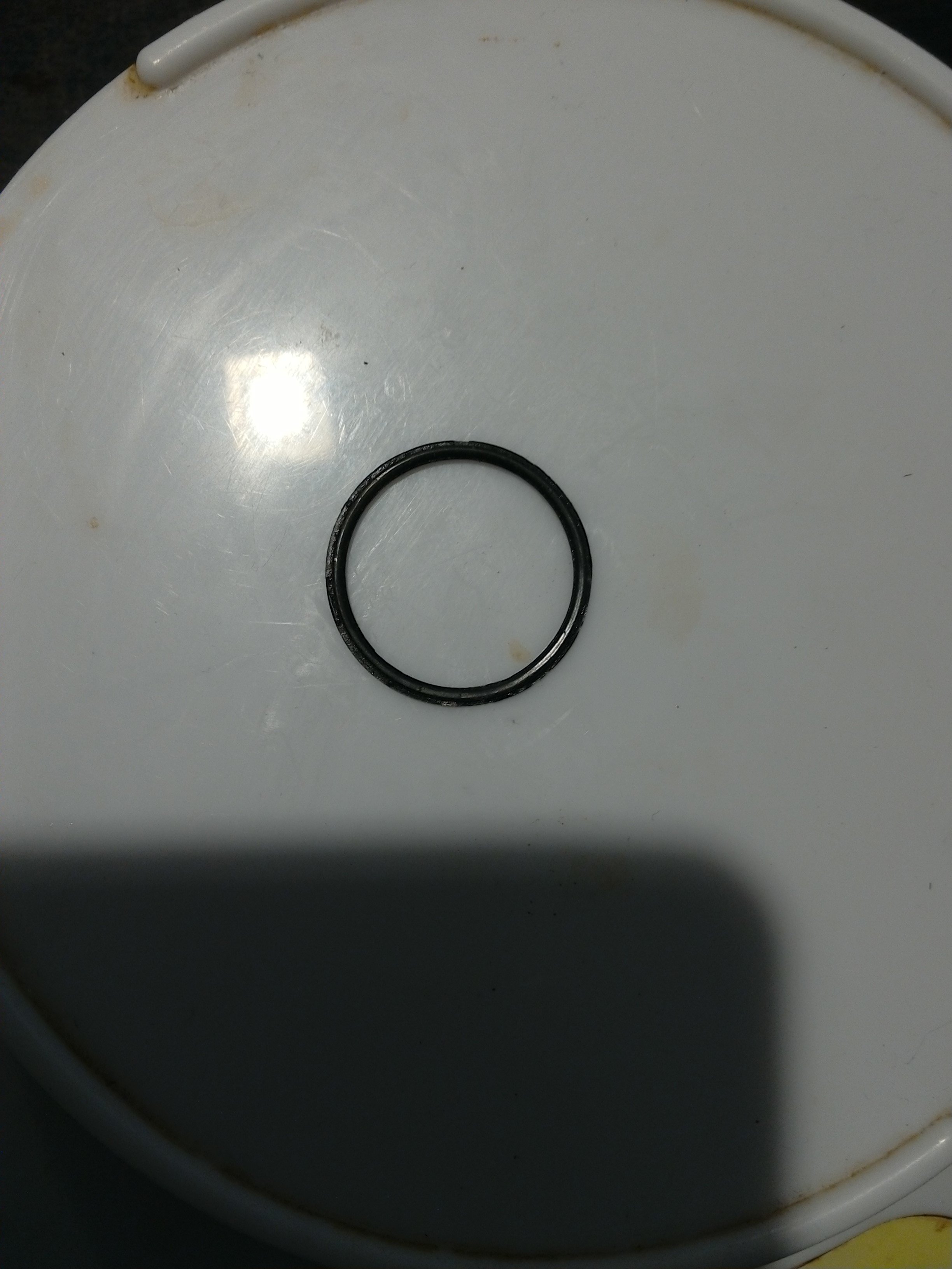

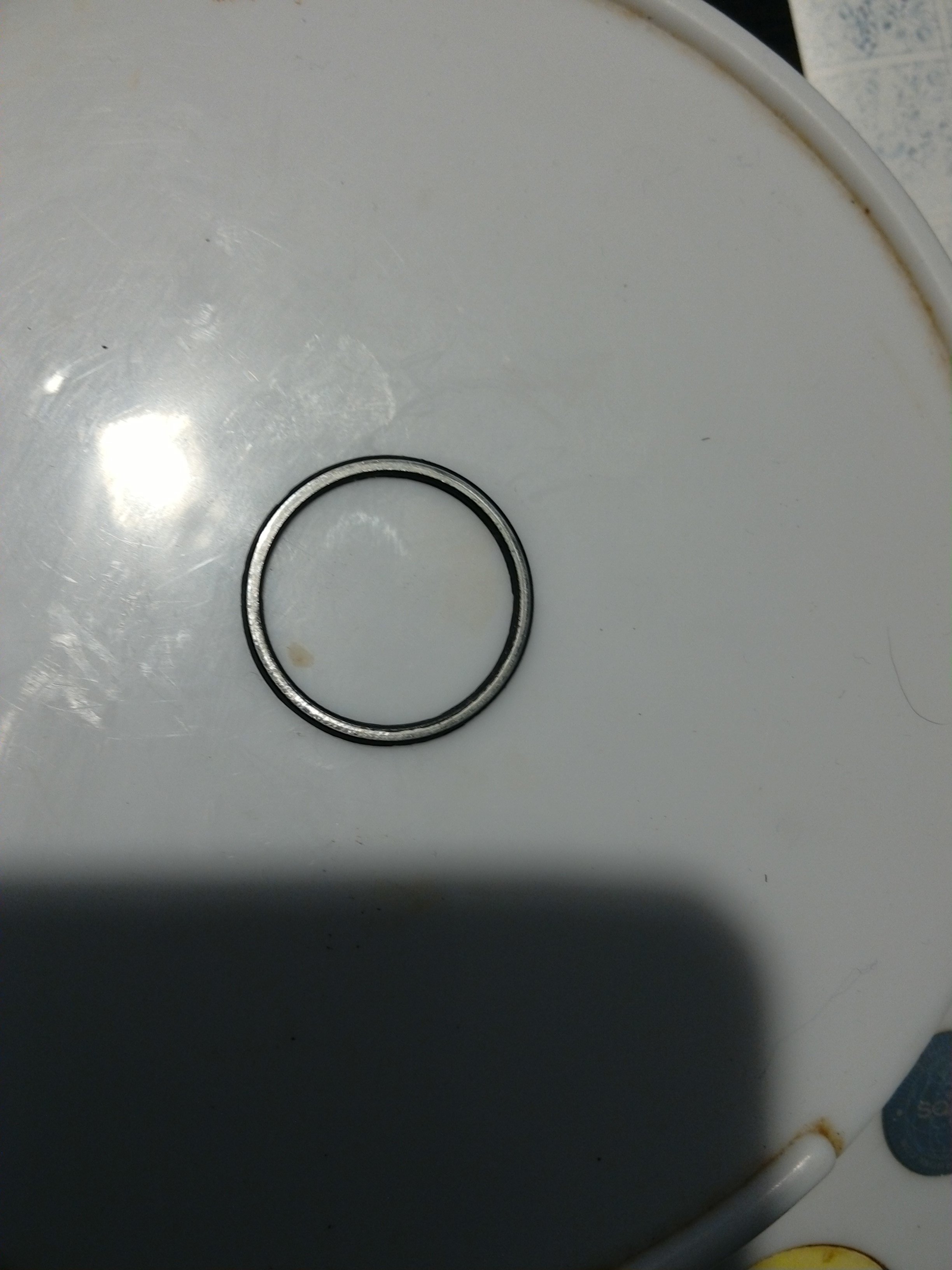

luker87 Napisano 6 Stycznia 2019 Napisano 6 Stycznia 2019 Przy demontażu korby wypadł mi taki plastikowy O-ring jak na zdjęciach. Korbe demontowałem siedząc po stronie lewej roweru. Następnie włożyem szmatkę w suport i w tym miejscu wypada mi ten oring. Korba to Tiagra fc-4700 ,a BB-RS500 PF. Gdzie ten oring ma się znaleźć i którą storną? https://www.google.com/url?sa=t&rct=j&q=&esrc=s&source=web&cd=1&ved=2ahUKEwjhw4H8xdnfAhUstosKHSWnBEkQFjAAegQICRAC&url=https%3A%2F%2Fwww.paul-lange.de%2Findex.php%2Fde%2Fexplosionszeichnungen.html%3Ffile%3Dfiles%2Fpaullange%2F07_Service%2F04_Downloads%2FShimano%2Fexplosionszeichnungen%2FFC%2FFC-4700-3881.pdf&usg=AOvVaw06zu-YNqCslKh2zgcwx1ez link do pdf z rysunkami czy to jest ring z nr. 5 czy 8

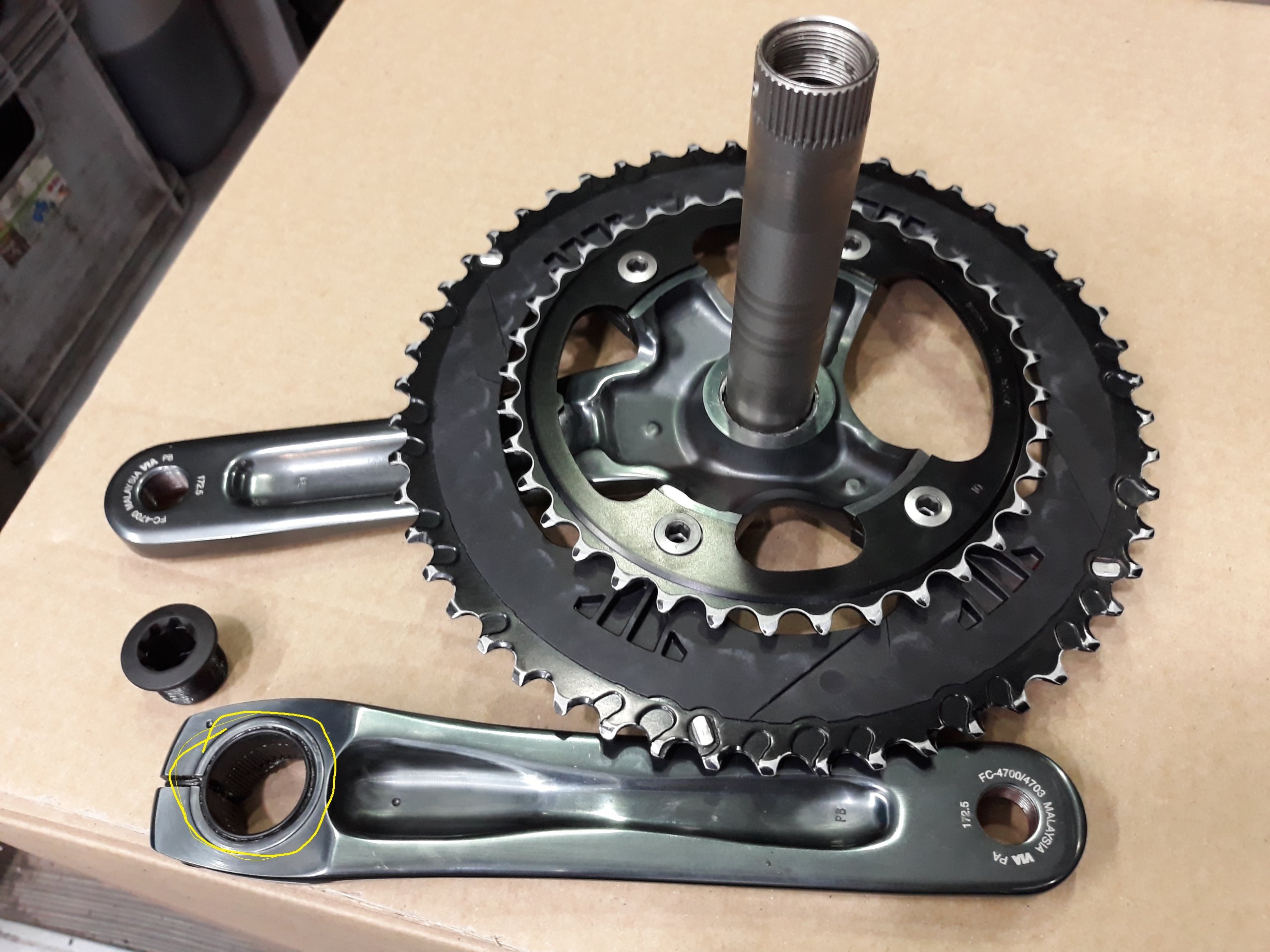

kamar59 Napisano 6 Stycznia 2019 Napisano 6 Stycznia 2019 Włóż srebrną stroną do środka lewego ramienia korby. To jest takie wypełnienie po między ramieniem korby a suportem w ramie, żeby syf nie wszedł przesmaruj delikatnie skręć i tyle.
luker87 Napisano 6 Stycznia 2019 Autor Napisano 6 Stycznia 2019 tak myślałem że to od korby, ale wypadło dopiero po przetarciu szmatką BB. Czyściłem prawą strone siedząc po lewej stronie roweru i nic nie widziałem skąd to wypadło. W moim przypadku jest to chyba od prawej korby nakładany na oś. Może tak być ?
kamar59 Napisano 6 Stycznia 2019 Napisano 6 Stycznia 2019 Jak siedzisz na rowerze to lewa strona, tu masz ją wcisnąć jak na zdjęciu widać ją.
luker87 Napisano 6 Stycznia 2019 Autor Napisano 6 Stycznia 2019 W lewej korbie osadzony jest inny ring nic nie wypadło z lewej strony. Przymierzyłem i ring na zdjęciu pasuje do prawej prawej korby nałożony na oś srebrną stroną.
kamar59 Napisano 6 Stycznia 2019 Napisano 6 Stycznia 2019 To spróbuj włożyć na oś czy wejdzie do końca osi. Jak tak to będzie ok.
luker87 Napisano 6 Stycznia 2019 Autor Napisano 6 Stycznia 2019 Wchodzi. Nie spodziewałem się żadnego ring'a w prawej korbie. Wygłada, że jest ok. Dzięki.

phoe Napisano 7 Stycznia 2019 Napisano 7 Stycznia 2019 Ten o-ring to raczej cześć korby(powinien być płask i miękki), uszczelnienie pomiędzy suportem, a ramieniem korby. A to o czym pisze @luker87, są suporty do których producent dodaje dystans i np wtedy są pod 2 różne szerokości mufy, np sm-bb91-41a.
luker87 Napisano 7 Stycznia 2019 Autor Napisano 7 Stycznia 2019 Ten oring ładnie wchodzi w prawą korbę. Zaskoczyło mnie bo wielokrotnie demontowałem swoją korbe Deore fc-m590 a jak się okazuje i ona ma te oring (według rysunku technicznego, bo jest opcja że gdzieś je zgubiłem). Teraz zwróciłem uwagę, że ten pdf przedstawiał suport z zewnętrznymi łożyskami. @phoe zobacz pdf korby m590 to nie są podkładki dystansowe . https://www.google.com/url?sa=t&rct=j&q=&esrc=s&source=web&cd=1&ved=2ahUKEwivhLyfvdvfAhUPpIsKHbbGAOEQFjAAegQIChAC&url=https%3A%2F%2Fwww.paul-lange.de%2Findex.php%2Fde%2Fexplosionszeichnungen.html%3Ffile%3Dfiles%2Fpaullange%2F07_Service%2F04_Downloads%2FShimano%2Fexplosionszeichnungen%2FFC%2FFC-M590-2926B.PDF&usg=AOvVaw3topB-B-TUdzzkWFvRpS7z
phoe Napisano 7 Stycznia 2019 Napisano 7 Stycznia 2019 Ja mówię o:https://hollandbikeshop.com/pl-pl/czesci-rowerowe-mtb/mtb-suport/mtb-suport-czesci/shimano-dystans-2-5mm-sm-bb91-41a/
luker87 Napisano 7 Stycznia 2019 Autor Napisano 7 Stycznia 2019 Ja wiem. Tylko ja pytałem o ring z pdf z tiagrą nr 8, który jest tym samym co nr 10 z korby Deore i nie jest to spacer 2.5 Nie pomyślałem ale mogłem przecież wygooglować te częsci Y1F316000 i Y1TF21000. Różnią się troche, tamten jest raczej gumowaty
phoe Napisano 7 Stycznia 2019 Napisano 7 Stycznia 2019 W korbie SLX ten o-ring jest metalowy raczej, amelinium chyba bo miękki strasznie. I z 1 strony własnie cos gumowatego jest na nim.
