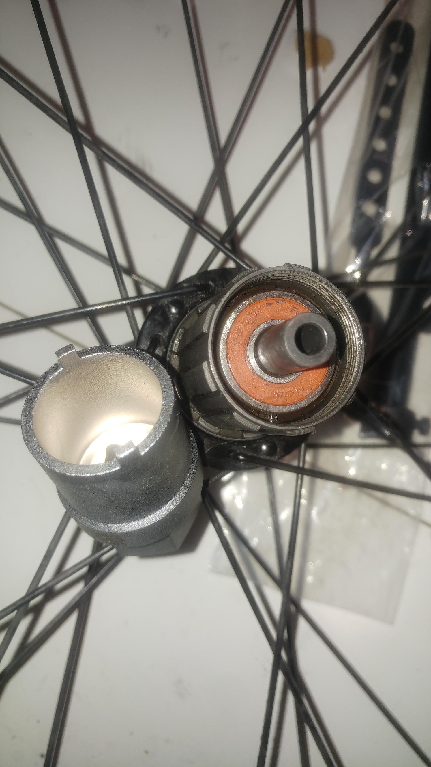

sancho80 Napisano 5 Grudnia 2018 Napisano 5 Grudnia 2018 Hej Mam problem, w moim Tribanie cos strzela w bebenku, chcialbym rozebrac calosc, wyczyscic i przesmarowac. Niestety jak sie okazuje bebenek jest otwierany ze specjalnego klucza. Znalazlem na allegro, zamowilem, dzisiaj dotarl. Wkladam w bebenek i sie okazuje ze jest za maly o grubosc scianki. Czy ktos z was mial podobny problem i ma na to jakis patent. Pod uszczelka sa juz kolki z tego co patrzylem. Za cholere na scisk nie wejdzie. Moze zeby zdjac bebenek cos jeszcze musze rozebrac... Pomozcie...
Gość Napisano 5 Grudnia 2018 Napisano 5 Grudnia 2018 Tak na oko to musisz wyciągnąć łożysko i dopiero odkręcić bieżnię.
sancho80 Napisano 5 Grudnia 2018 Autor Napisano 5 Grudnia 2018 W sensie kulki wyjac i dopiero potem jakos probowac odkrecic te wewnetrzna czesc tak zeby moc pozniej tym kluczem odkrecic bebenek?
Gość Napisano 5 Grudnia 2018 Napisano 5 Grudnia 2018 Przecież to jest całe łożysko, musi się je dać jakoś wyjąć. Masz jakieś oznaczenie na piaście? Niech wypowie się ktoś kto serwisował te piasty, ale na moje oko to trzeba zacząć od wybicia ośki.

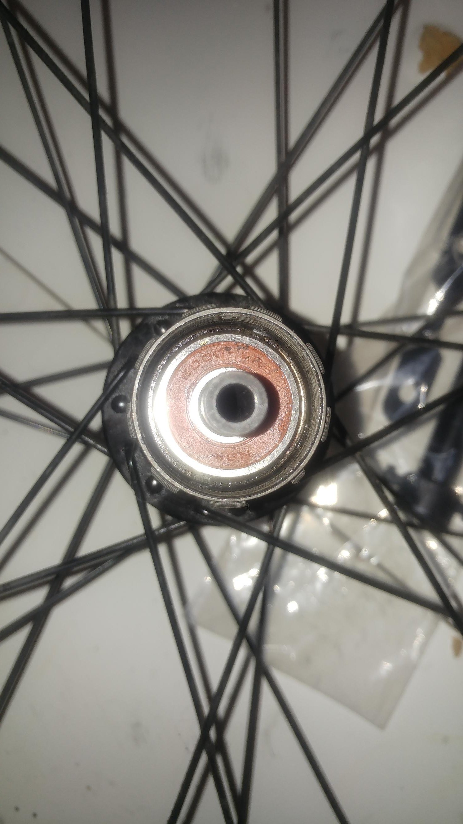

sancho80 Napisano 5 Grudnia 2018 Autor Napisano 5 Grudnia 2018 Na piascie nie, tylko kod lozyska i bebenka. Nbk 6000 2rs to lozysko, bebenek kjn-s201 i potem ciag cyfr (pewnie numer seryjny)
twojastara Napisano 23 Stycznia 2019 Napisano 23 Stycznia 2019 Spróbuj wybić oś (gumowy młotek, albo zwykły młotek przez drewienko). Prawdopodobnie stukając od strony non-drive wypchasz to łożysko z bebenka. powodzenia
sancho80 Napisano 23 Stycznia 2019 Autor Napisano 23 Stycznia 2019 tak, spoko... ogarnalem to... wystarczylo lekko puknąć młotkiem i wyszla os z lozyskiem… potem tylko dodam ze w odwrotna strone nie trzeba zadnych specjalnych kluczy tylko nowe lozysko można nabic pukając młotkiem przez stare...
