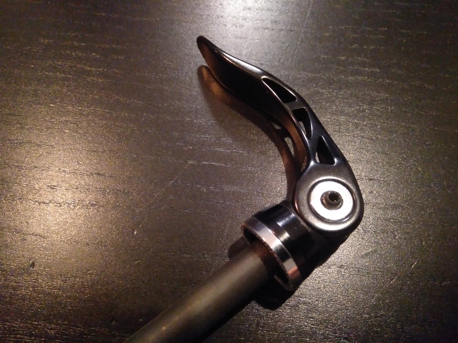

Roballinho Napisano 1 Grudnia 2018 Napisano 1 Grudnia 2018 Czy ten zacisk da się rozłożyć na części pierwsze rozłączając wajchę od mimośrodu? Jedyne co mogę z nim zrobić to wykręcić śrubkę dociskową (na zdjęciu jest wewnątrz srebrnej tulejki).
Tatanka Napisano 1 Grudnia 2018 Napisano 1 Grudnia 2018 Po odkręceniu śrubki odkręcasz po po prostu oś , a wtedy tulejka wypada. Bardzo ciężko sie odkręca jakby coś. Edit. Przynajmniej tak jest z osią 5 mm.
Roballinho Napisano 1 Grudnia 2018 Autor Napisano 1 Grudnia 2018 Czyli zacisk w imadło i do dzieła. Dzięki.

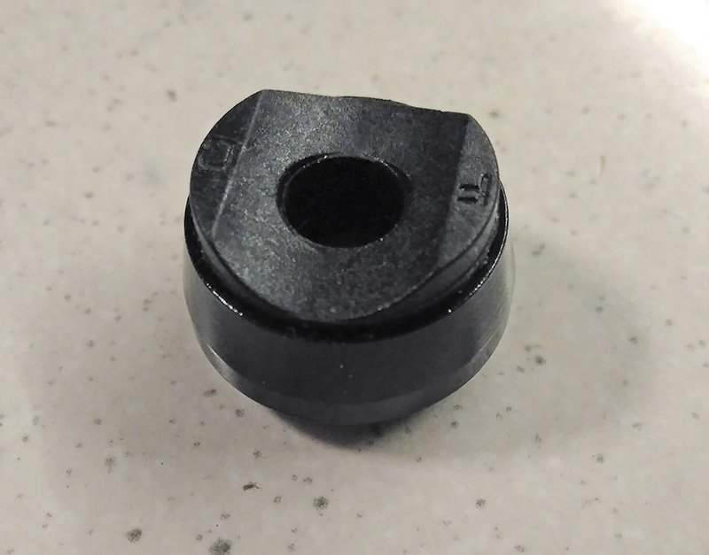

Roballinho Napisano 3 Grudnia 2018 Autor Napisano 3 Grudnia 2018 Rozbebeszyłem zacisk. Było tak, jak pisał @Tatanka Pozostało mi jedynie rozdzielenie plastikowego mimośrodu od aluminiowej „obudowy”. Jak to zrobić, żeby nic nie uszkodzić? On jest tam dość mocno wciśnięty i po dobroci nie chce wyjść.
