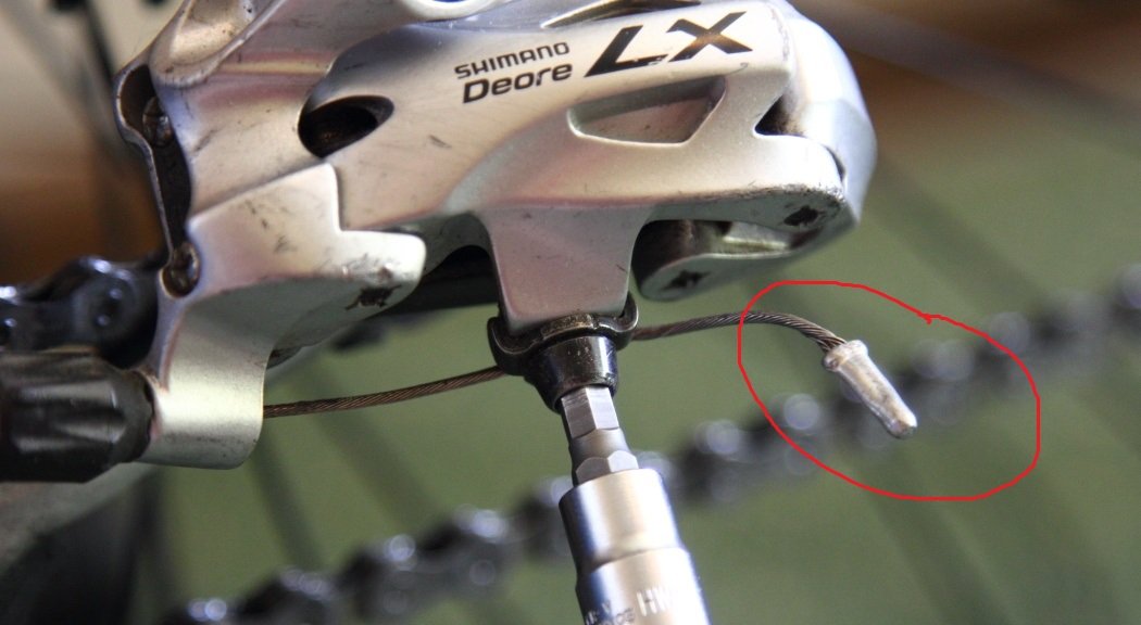

Mod Team durnykot Napisano 1 Grudnia 2018 Mod Team Napisano 1 Grudnia 2018 A propos filmiku- każda linka ma na jednym końcu element blokujący linkę w manetce- zmierz odległość między śrubą na linkę przy przerzutce a baryłką regulacji. Dodaj 1-2 cm ( lub więcej ) i utnij linkę tak ,aby końcówka linki z tą grubszą częścią ( brakuje mi słowa.... ) po włożeniu opierała się wewnątrz baryłki regulacji. Ustaw wózek w odpowiednim położeniu, naciągnij i przykręć linkę. Wózek będzie gdzie trzeba, a będziesz miał możliwość dokładnej regulacji. Nawet to działa.
Gość Napisano 1 Grudnia 2018 Napisano 1 Grudnia 2018 Teraz, durnykot napisał: utnij linkę tak ,aby końcówka linki z tą grubszą częścią ( brakuje mi słowa.... ) Chodzi o tego kondomka?
Mod Team michuuu Napisano 1 Grudnia 2018 Mod Team Napisano 1 Grudnia 2018 O ten pizdryg chodzi tylko odwrotnie ma by wewnątrz śruby baryłkowej . Po ustawieniu na drugi koniec też można zacisnąć.
