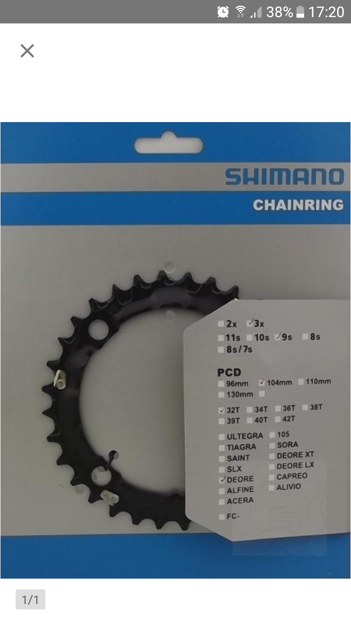

Seon Napisano 28 Listopada 2018 Napisano 28 Listopada 2018 W rowerze jest napęd 3x10. Korba deore m522 octalink. Do wymiany jest środkowy blat 32t. Znalazłem taki jak na zdjęciu na którym jest napisane 3x9s. Rozstaw 104mm się zgadza. Czy to będzie pasować czy musi byś zaznaczone 3x10?
seraph Napisano 28 Listopada 2018 Napisano 28 Listopada 2018 Będzie. Teoretycznie taka zębatka jest lekko grubsza, bo i łańcuch 9sp jest szerszy, ale nie jest to wartość, która robi różnicę.
