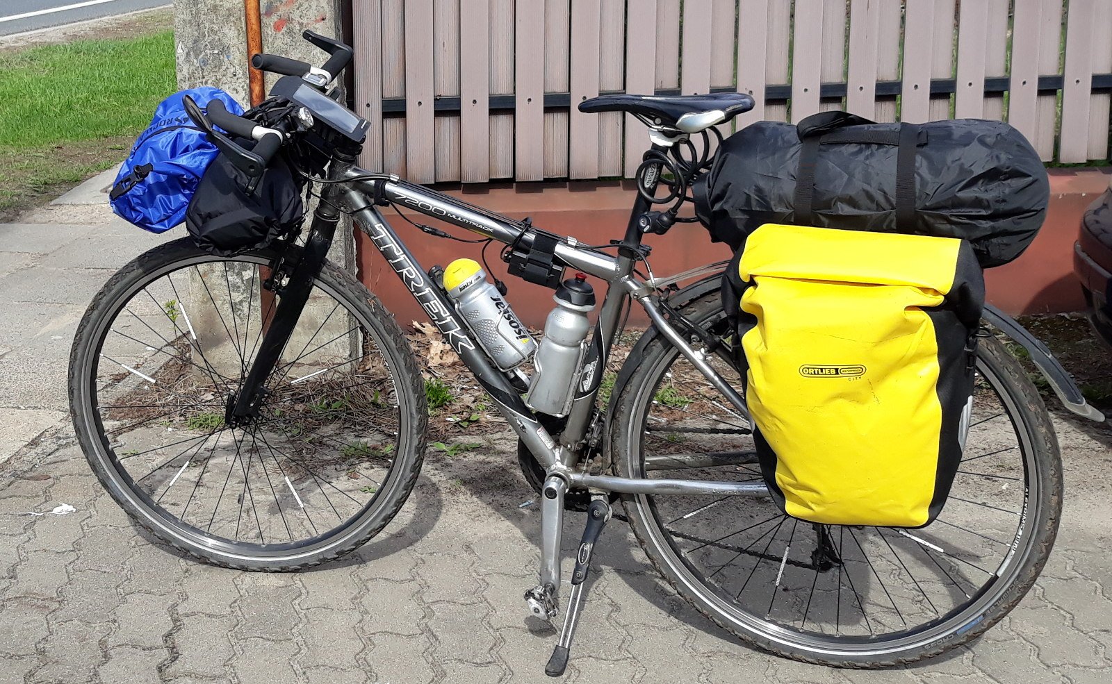

pp516 Napisano 12 Października 2018 Napisano 12 Października 2018 Taki powinien pasować , bo masz zdaje się v-brake hamulce : https://sklep.szobakbike.pl/czesci-rowerowe/widelce-sztywne/widelec-trekkingowy-przelajowy-force-aluminiowy,produkt17760/ Mam dokładnie ten model zamontowany w rowerze trekkingowym w miejsce zużytego amortyzatora. Długość widelca od osi piasty do dolnej miski sterowej: 435 mm. Zbliżoną odległość powinieneś mieć obecnie, warto sprawdzić, żeby zachować geometrię. Pomiaru dokonuje się przy wstępnym ugięciu amortyzatora (gdy siedzisz na rowerze w normalnej pozycji do jazdy). Zakładanie amortyzatora powietrznego nie za bardzo ma sens na miasto. Tak ten widelec wygląda po zamontowaniu :
