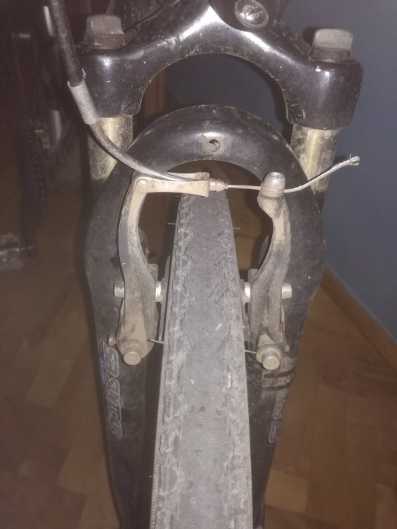

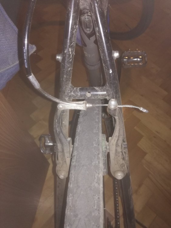

Apcio Napisano 14 Września 2018 Napisano 14 Września 2018 Muszę wymienić tylny hamulec V-Brake i zastanawiam się nad czymś lepszym. Zainteresowałem się hamulcami tarczowymi, ale okazuje się, że przystosowanie rowerku do takich hamulców jest już dużym kosztem. Z takich hamulców polecane są hydrauliczne, zamiast mechanicznych a tutaj już koszt jeszcze większy (klamkomanetki, zaciski, tarcze, piasty). Znalazłem jeszcze hamulce typu caliper, które mają lepszą jakość hamowania. Co muszę sprawdzić w swoim rowerze, aby dobrać takie zaciski i nie wpakować się na minę, bo np. mój system mocowania nie ich nie wspiera. Zainteresowałem się wersją DualPivot, np: https://allegro.pl/alhonga-hj714ag-czarne-hamulce-szosowe-57-75mm-i7187433435.html https://allegro.pl/nowe-alhonga-hj-n405aq-57-5-76-5mm-416g-dual-pivot-i7359806486.html Nie wiem czemu te drugie są droższe i warte swojej ceny. Ale wyliczyłem, że powinna mi wystarczyć długość ramienia około 70mm, aby klocki sięgnęły obręczy. Mam mocowanie tylko na jedną śrubę, ale ponoć można znaleźć takie modele, które mocuje się na jedną śrubę i są z Dual Pivotem, nie wiem, czy te wyżej przeze mnie wymienione obsługują takie starsze systemy na jedną śrubę. Rozwarcie tych szczęk jest dużo mniejsze niż V-Brake'ów, więc przy ściąganiu/zakładaniu koła musiałbym spuszczać powietrze z opon? W skrócie - czy wybrane przeze mnie modele będą pasować do mojego roweru, a może inne modele? Czy może do tego roweru pasują tylko V-Brake'i i koniec?

seraph Napisano 14 Września 2018 Napisano 14 Września 2018 Aleś wymyślił. Z hamulców obręczowych najlepsze są właśnie V-ki (nie licząc egzotycznych hydraulicznych Magur). Są proste w regulacji i skuteczne, a jak Ci w Twoich czegoś brakuje to na pewno nie jest kwestia rodzaju hamulców tylko albo konkretnie Twojego modelu, albo regulacji. Jakbyś się uparł na te calipery to musisz też wymienić klamki, bo jest inny ciąg linki, ale one są po prostu słabsze. Na dodatek chińczyki, które wybrałeś... Kup porządne klocki, wymień linki, przeserwisuj i wyreguluj hamulce, a zobaczysz, że Cię będą z siodła wyrzucać. Po zdjęciach już widać, że regulacja to u Ciebie leży...

Apcio Napisano 15 Września 2018 Autor Napisano 15 Września 2018 O kurczę, ja się zapytałem, jako laik a nie znawca tematu, poczułem się trochę zaatakowany. Ja chciałem wymienić hamulce, bo rower kupiłem używany i już jeżdżę na nim 5 lat, do tego nie wiem ile czasu jeździł gość przede mną. Nie wiem jak działają nowe zaciski V-ki, ale wydaje mi się, że po takim długim czasie, te wszystkie sprężyny są już rozciągnięte i nie odpychają tak jak nówki. Do tego dochodzą mi te śrubki po bokach do regulacji skoku. Przynajmniej jedna z nich ma tak uwalony łepek, że bałem się nią kręcić, aby nie uwalić do końca tej główki. Jak poczytałem co mi napisaliście, to pół godziny męczyłem się z tą śrubą i użyłem trochę WD40 i wreszcie dało radę ją odkręcić - a myślałem, że to klops i są one niewymienialne. Teraz pytanie jakiego rodzaju to śrubki i czy np. w Castoramie takie dokupię. Ale czy jest sens takie wieloletnie zaciski próbować regenerować? Stwierdziłem, że jak już próbuję przeczyścić cały rower od a do z, to powymieniam części eksploatacyjne. Poszukałem informacji o hamulcach i skoro mogę mieć za nie za duże pieniądze (tak w okolicach 50 - 100 zł, ale mogę trochę dołożyć jak warto na coś więcej) na nową część i nie bawić się w regenerację. Szukałem informacji jakie są modele hamulców i poza tarczowymi (za drogie), spodobały mi się właśnie te Dual Pivot, bo Vki za bardzo wydaje mi się, że zaciskają się pod dużym kątem. Jeśli chodzi o klocki, to nie narzekam na siłę hamowania. Mam lepszej jakości (Meridy) niż te z marketu (zacząłem kupować droższe klocki odkąd nowe klocki z marketu za 5 zł szybko się wytarły, a w trakcie produkcji wpadła do nich jakaś kuleczka i rysowała mi obręcz). Mam klamkomanetki Deore jakieś LX, przy nich jest taka płaska śruba (L * H), gdzieś tam wyczytałem, że służy do regulowania naciągu linki, mam nadzieję, że nie są tylko Vek. Może nie umiem regulować zacisków, bo zajmuje mi to jakieś 1,5 - 2 godziny ;/ Ale staram się, aby zaciskały równo, w tym samym momencie. Więc nie wiem, po czy widać brak moich umiejętności No to co polecacie? Ratować te Vki? Kupić nowe Vki? Kupić Dual Pivota jakiegoś dobrego, bo moje to chińczyki? Coś innego?
SoloTM Napisano 15 Września 2018 Napisano 15 Września 2018 W jakim stanie mssz klocki hamulca? Raczej wymieniłbym szczęki na uzywane w db/bdb stanie jakiejś lepszej grupy. Skoro masz dobre klamki hamulca ( a masz ) i z opisu są to albo bl-m600 lub bliźniacze bl-m570/571 to szukalbym używanych br-m600 lub br-m570 do kompletu. Później dam Ci linki do ogłoszeń. ( widziałem oba ostatnio ) I wyczyścić obręcz. Odtluscic trzeba. Szczególnie, że wd40 mógł się dostać na obręcz.

Apcio Napisano 19 Września 2018 Autor Napisano 19 Września 2018 Ok, to dziękuje za informację. Pozostaję przy Vkach, bo za dużo niewiadomych przy Dual Pivotach. Próbowałem szukać odpowiedniej śrubki do regulacji, ale brak efektów. Także zweryfikuję jeszcze propozycje SoloTM, lub poszukam czegoś na allegro.
