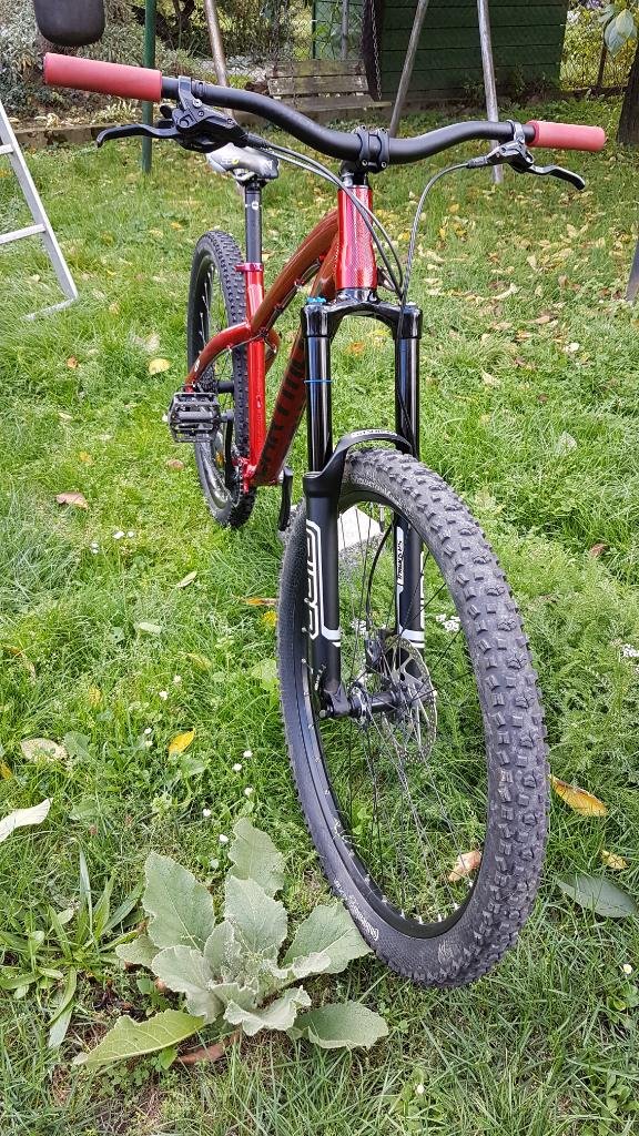

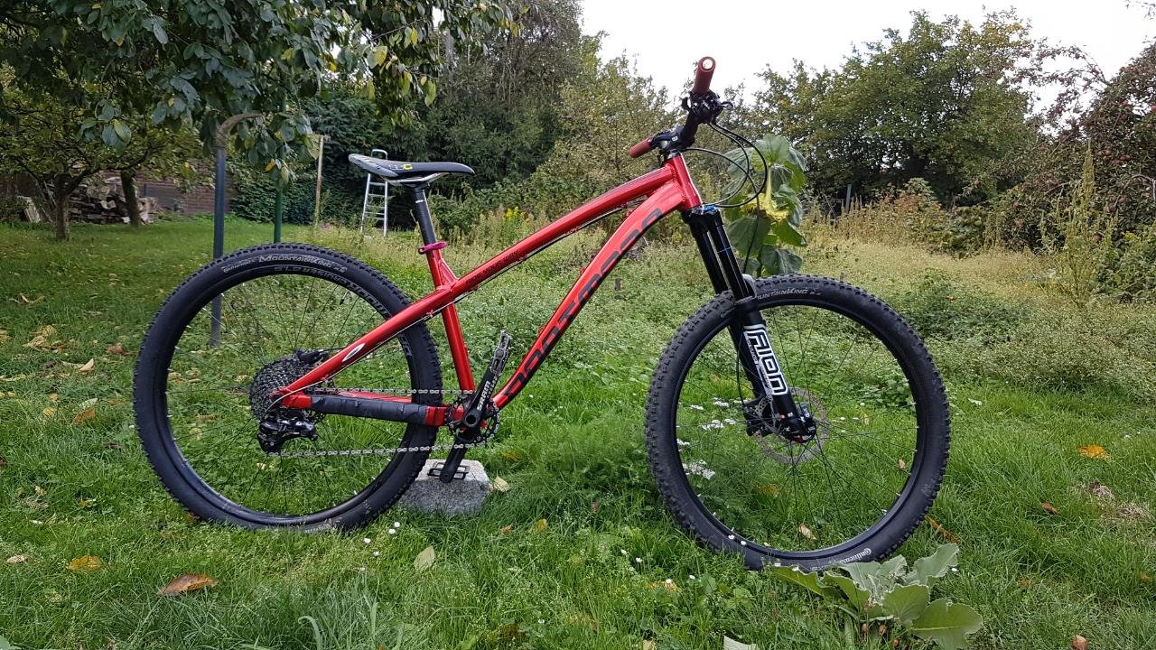

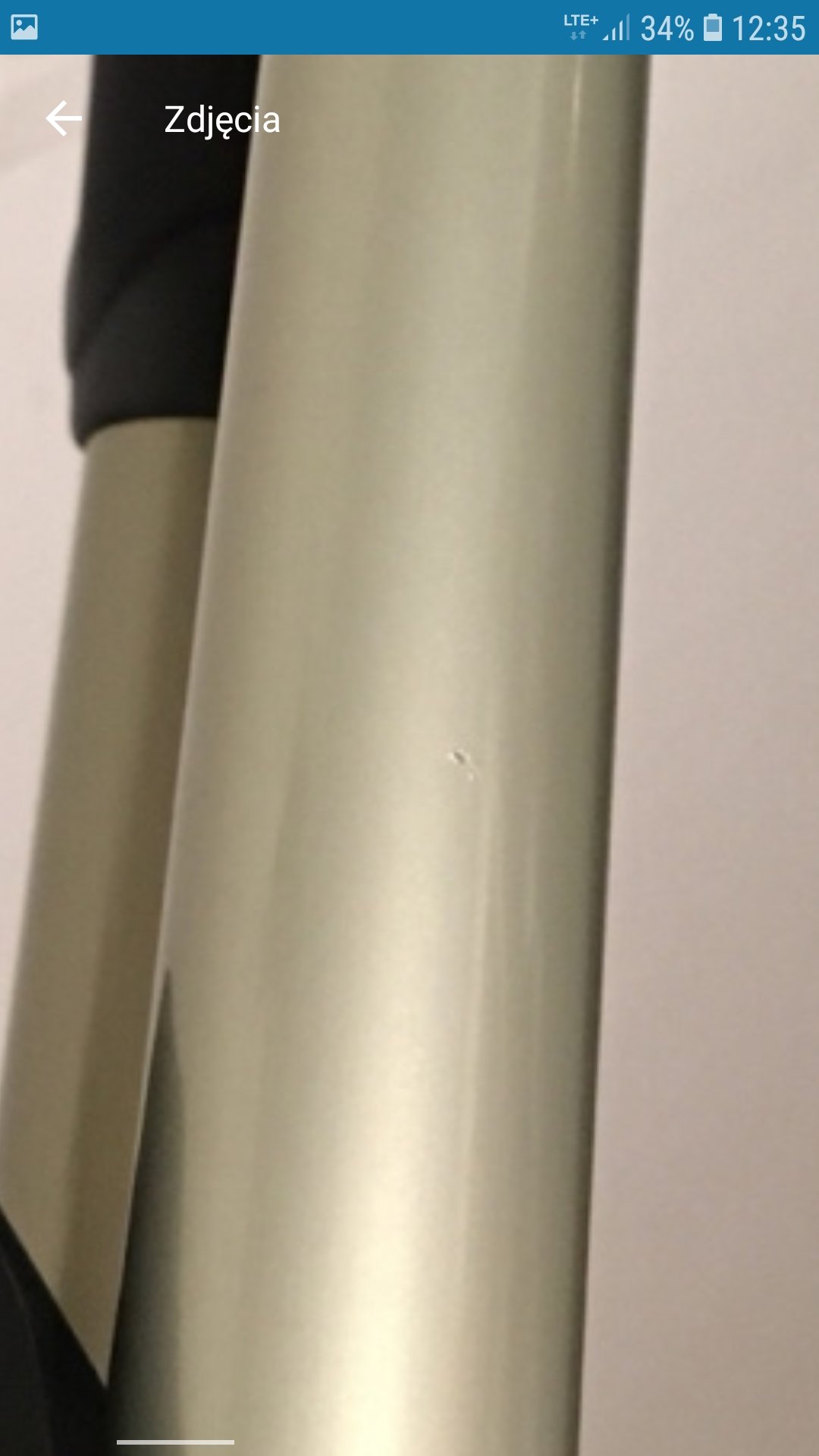

Paszaddz Napisano 9 Września 2018 Napisano 9 Września 2018 Siemka, z racji iż doszła wyprawka 300 plus j hajs się zgadza szukam nowego amortyzatora by wreszcie ukończyć projekt swojego roweru, rama to Dartmoor Hornet, jeżdżę głównie po lasach w sumie typowe enduro, ale czasem lubie wyskoczyć w góry by troszkę się powspinać. Znalazłem dwa amortyzatory w satysfakcjonującej mnie kwocie. Pierwszy z nich to Manitou Mattoc Dorado Air wygląda na zadbany aleee posiada ryse na goleni i to mnie martwi dodaje ją w załaczniku, 160mm skoku z opcją skręcenia do 140 jeśli dobrze rozumiem, fajny podoba mi się tylko niepokoi rysa. Drugi z nich to Marzcchoci 350 Cr 170mm skoku dobra cena 800zł golenie wyglądają na ładne jeszcze ta brązowa powłoka ale wchodzę na opinie i ludzie piszą że totalna lipa :/ może ktoś pomoże w wyborze albo ma coś lepszego do zaproponowania?

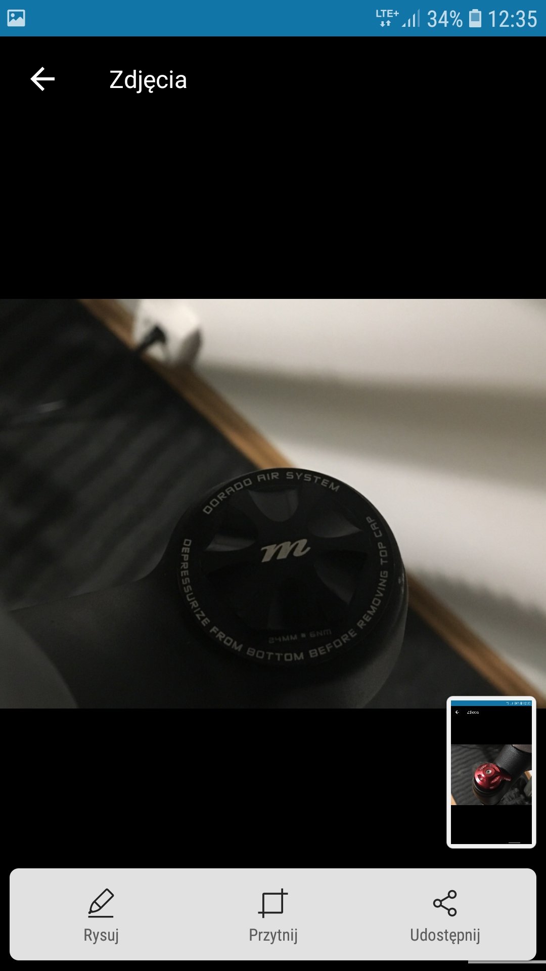

Mod Team durnykot Napisano 9 Września 2018 Mod Team Napisano 9 Września 2018 33 minuty temu, Paszaddz napisał: Pierwszy z nich to Manitou Mattoc Dorado Air wygląda na zadbany aleee posiada ryse na goleni i to mnie martwi dodaje ją w załaczniku, 160mm skoku z opcją skręcenia do 140 jeśli dobrze rozumiem Raczej Mattoc Pro . Dorado Air to nazwa sprężyny powietrznej ,a nie amorka. Mattoc ma opcję zmiany skoku ze 160 na 140 pod warunkiem posiadania odpowiednich spacerów wkładanych na trzpień sprężyny powietrznej. Jeśli mam określić Mattoca jednym słowem to "genialny" będzie odpowiednim. To co widzimy na zdjęciu to nie tyle rysa co ślad po uderzeniu czymś lub oparciu o betonowy/kamienny płot czy coś w tym stylu. Jeśli nie jest wyczuwalne pod palcem to nie powinno być problemu. Ale dobrze to nie wygląda.
Paszaddz Napisano 9 Września 2018 Autor Napisano 9 Września 2018 Nie zależy mi bardzo na tym skręcaniu skoku, też naczytałem się o nim wiele dobrych opinii, powiedz mi czy to obicie można jakoś naprawić wypełnić, zeszlifować czy raczej golenie do wymiany ? Sprzedający pisze że ,,nie wpływa to na prace i że nie uszkadza uszczelek, ponoć jest to wynik niefortunnego oparcia roweru " więc celnie trafiłeś, no ale w sumie co ma napisać. Zastanawiam się bo cena zachęcająca 950zl do negocjacji. Za to marzcchoci 800zł.
Mod Team durnykot Napisano 9 Września 2018 Mod Team Napisano 9 Września 2018 Ktoś na forum bawił się w naprawę uszkodzonych goleni, podobno z dobrym skutkiem Poproś o więcej zdjęć samych uszkodzeń. Jeśli te uszkodzenia to efekt oparcia roweru o coś, to może nie jest tak źle. Cena aż za dobra. Poproś o zdjęcie pokręteł tłumika, żeby mieć pewność, że to wersja Pro.

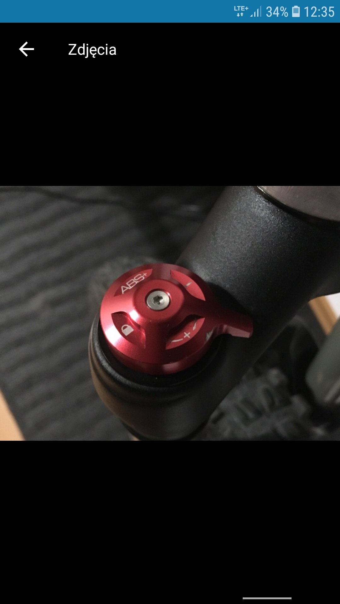

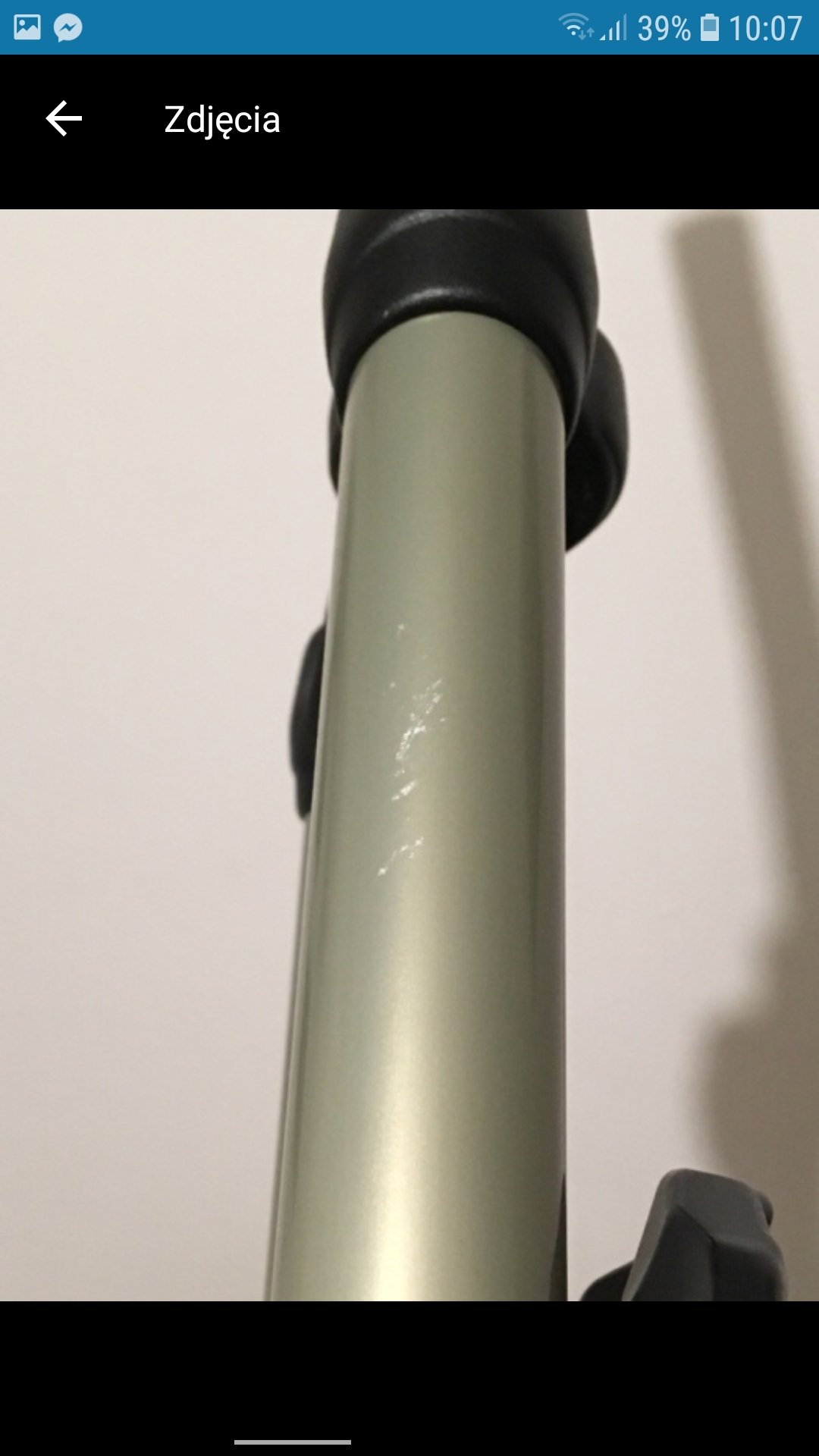

Paszaddz Napisano 9 Września 2018 Autor Napisano 9 Września 2018 Napisałem do sprzedawcy, czy rysy czuć pod palcem, czy cieknie i czy trzyma cisnienie. Tutaj fotki pokręteł i jeszcze jedno obicie z drugiej strony
Mod Team durnykot Napisano 9 Września 2018 Mod Team Napisano 9 Września 2018 12 minut temu, Paszaddz napisał: czy cieknie i czy trzyma cisnienie Te uszkodzenia nie będą powodowały cieknięcia jako takiego czy utraty ciśnienia. Mogą powodować uszkadzanie uszczelki kurzowej i śladów oleju na goleni. Ten amorek to uboższa wersja Comp z podstawowym tłumikiem ABS+ ( zresztą niezłym ) . Wersja Pro ma tłumik MC2.
Paszaddz Napisano 9 Września 2018 Autor Napisano 9 Września 2018 Ale nadal jest wart tych pieniędzy czy lepiej nie pakować się w te rysy ? No i nadal pytanko co z tym marzcchoci ktoś coś wie ? Tutaj odpowiedź sprzedającego ,,Cześć. Aktualne. Wycieków brak. Rysa wyczuwalna ale nie szkodliwa. Jeżdżę z tym już drugi sezon i nie ma to kompletnie żadnego wpływu na pracę czy też zużycie uszczelek. Nie ma potrzeby tego naprawiać, z tym się poprostu żyje. Mattoc to pancerny amor :)"
Mod Team durnykot Napisano 9 Września 2018 Mod Team Napisano 9 Września 2018 Jeśli wszystkie regulacje działają i nie ma luzów to cena jest w miarę OK. Tego typu uszkodzenia faktycznie nie mają wpływu na pracę, ale na stan uszczelek może już mieć. Warto wziąć pod uwagę koszty serwisu ( oleje i smar ) plus nowe uszczelki ,które na pewno bym wymienił. Nowsze Marcoki to rzadkie amorki, a o powłoce mozesz poczytać na innym forum http://endurotrophy.pl/forum/showthread.php?tid=5465&page=14

Paszaddz Napisano 11 Września 2018 Autor Napisano 11 Września 2018 @durnykot ostatnio naszła mnie jeszcze myśl by kupić nowego Aiona, warto zbiera dobre recenzje, nie miałby rys nowka z gwarancja, ten manitou pomalowany plastidipem, nie wiem co pod ta guma sie kryje moze tak naprawde byc pekniety i pokryty guma nie zobaczy się tego, do tego nie wygląda to dobrze. Aion byłby nowy i nie byłoby problemu
Mod Team durnykot Napisano 11 Września 2018 Mod Team Napisano 11 Września 2018 9 godzin temu, Paszaddz napisał: ten manitou pomalowany plastidipem, nie wiem co pod ta guma sie kryje moze tak naprawde byc pekniety i pokryty guma nie zobaczy się tego, do tego nie wygląda to dobrze To zmienia postać rzeczy. W tym przypadku nowy Aion chyba będzie lepszym rozwiązaniem, ale nie wiem jak Aion pracuje.
Paszaddz Napisano 11 Września 2018 Autor Napisano 11 Września 2018 Widziałem że aion zbiera fajne opinie i też nie kosztuj wielkich piniędzy, znalazłem jeszcze Revelations Rl 140mm z możliwością podwyższenia do 150 mm za 1000zl nowy z demontażu ale ma golenie 32 wolalbym jednak 34.
Paszaddz Napisano 24 Września 2018 Autor Napisano 24 Września 2018 @durnykot dzieki za pomoc zostałem szczęśliwym posiadaczem aiona świetny amor który już po parubwyjazdach przebił moje oczekiwania
Mod Team durnykot Napisano 24 Września 2018 Mod Team Napisano 24 Września 2018 Wydaje mi się,że dokonałeś dobrego wyboru. Gratulacje i oby się dobrze sprawował. Możesz za jakiś czas wrzucić krótki opis amorka w dziale Testy.
