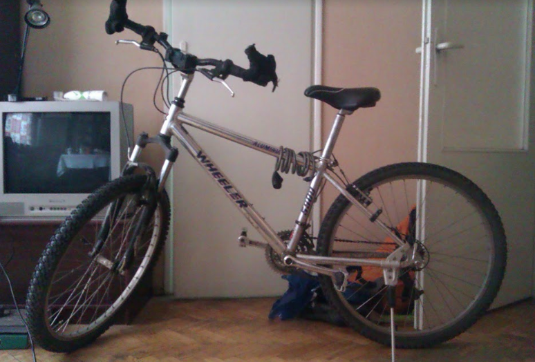

Jamniczec Napisano 2 Września 2018 Napisano 2 Września 2018 Cześć, planuję wydać na rower maksymalnie 2500 zł i ani grosza więcej. Chcę żeby był to rower górski. Miałam w życiu dotąd jeden rower, który kupiłam za bezcen gdy miał już kilkanaście lat, załączam zdjęcie. Ten rower był dla mnie satysfakcjonujący, w każdym razie na żadnym innym nie jeździłam dłużej niż 5 minut (nauczyłam się jeździć w wieku 21 lat i od razu go kupiłam). Niestety rower mi skradziono i szukam nowego. Chciałabym by był takiego samego typu, możliwie lekki. Coś solidnego w tej podanej przeze mnie cenie. Proza życia jest taka, że na co dzień będę nim jeździła po mieście normalnie z punktu A do B i z powrotem, ale czasem lubię się wybrać do lasu i wytrząść się na wertepach (raczej w dobrą pogodę). Mam 173 cm wzrostu i ważę 65 kg. Mieszkam w Warszawie akurat blisko sklepu Scotta i nie ukrywam, że wygodnie byłoby mi kupić właśnie tam z tego powodu, ale w zasadzie jestem otwarta i na inne rzeczy. Bardzo proszę o poradę z uzasadnieniami w miarę zrozumiałymi dla laika. Co widziałam na stronie Scotta to takie rzeczy, po prostu wybrałam te, które mi odpowiadają cenowo. Czy któryś byłby dla mnie ok? https://www.scott.pl/produkt/615/4086/Rower-Contessa-720-Kolor-1/ https://www.scott.pl/produkt/614/3890/Rower-Aspect-950-750-kolor2/ Pozdrawiam Jamniczec

RafalxM Napisano 2 Września 2018 Napisano 2 Września 2018 @Jamniczec nie napisałaś jakiego rozmiaru koła poszukujesz. Ze zdjęcia wynika że miałaś koła 26" , te z podanych linków mają 27,5"/29" lub 28" przy Evado. - na Twoim miejscu chyba skupiłbym się na 27,5" Oprócz średnicy koła zwrociłbym też uwagę na długość korby , wg opisu zamieszczonego tutaj https://porady.bikeboard.pl/artykuly,pokaz,dobor-dlugosci-korb-podstawy Długość nogi - Zalecana długość korb < 735 mm - 165 mm 736-810 mm - 170 mm 811-865 mm - 172,5 mm > 866 mm - 175 mm Ten sam model korby, np ten z Hexagona 'SHIMANO Altus FC-M2000' jest produkowany z ramionami 170mm i 175mm
Jamniczec Napisano 2 Września 2018 Autor Napisano 2 Września 2018 Tak, miałam 26", ale napisałam też, że nie mam za bardzo doświadczenia, więc nie mogę powiedzieć, że szukam na pewno jakiegoś konkretnego rozmiaru. Dzięki za wskazówki! Długość korby widocznie pasuje mi 172,5, więc pośrodku tych dwóch. Nie wiem czy lepiej trochę za mało czy trochę za dużo?
