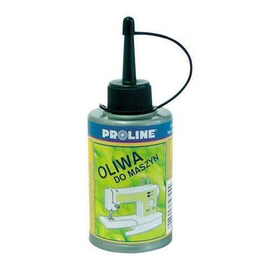

Garlock Napisano 22 Sierpnia 2018 Napisano 22 Sierpnia 2018 Teraz, EnjoyEveryDay napisał: Widziałem filmik, w którym facet spryskuje do środka jakiś środek do odtłuszczania i ten cały syf wypływa, a później czymś jeszcze spryskał, może jakimś smarem czy coś i zaczęło po kilku próbach mu działać. Jeśli to ten film który załączyłem, to facet psika WD40. Czyści i luzuje, ale właściwości smarnych nie ma za dużych. Dlatego jeśli takie mycie WD40 odblokuje mechanizm, to potem warto wlać kilka kropli lekkiego oleju.
EnjoyEveryDay Napisano 22 Sierpnia 2018 Autor Napisano 22 Sierpnia 2018 Teraz, Garlock napisał: Jeśli to ten film który załączyłem, to facet psika WD40. Czyści i luzuje, ale właściwości smarnych nie ma za dużych. Dlatego jeśli takie mycie WD40 odblokuje mechanizm, to potem warto wlać kilka kropli lekkiego oleju. Taki olej/lubrykant będzie dobry?:)
Garlock Napisano 22 Sierpnia 2018 Napisano 22 Sierpnia 2018 Może być. Albo coś takiego Oczywiście po odblokowaniu mechanizmu.
