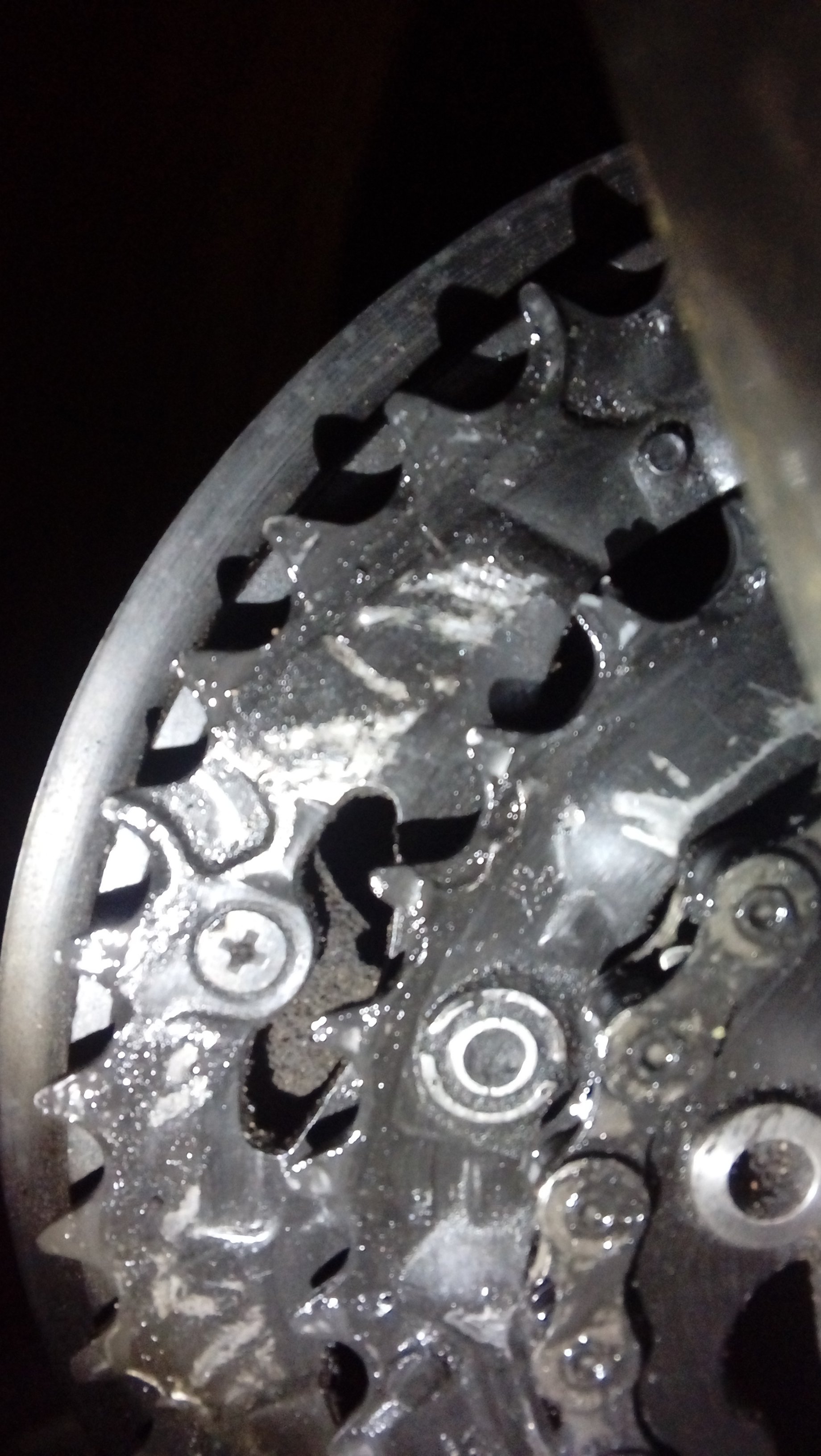

Cytrusek Napisano 19 Sierpnia 2018 Napisano 19 Sierpnia 2018 Witam. Zbliża się czas wymiany łańcucha i kasety. Pytanie czy warto kupoweć teraz nowy łańcuch i kasetę jeśli na korbie będzie przeskakiwał? Lepiej będzie zajechać napęd? Na starych łańcuchach? Zdjęcia koronek korby;
SoloTM Napisano 19 Sierpnia 2018 Napisano 19 Sierpnia 2018 Pytanie gdzie jest ramię korby - którą część koronek widzimy.

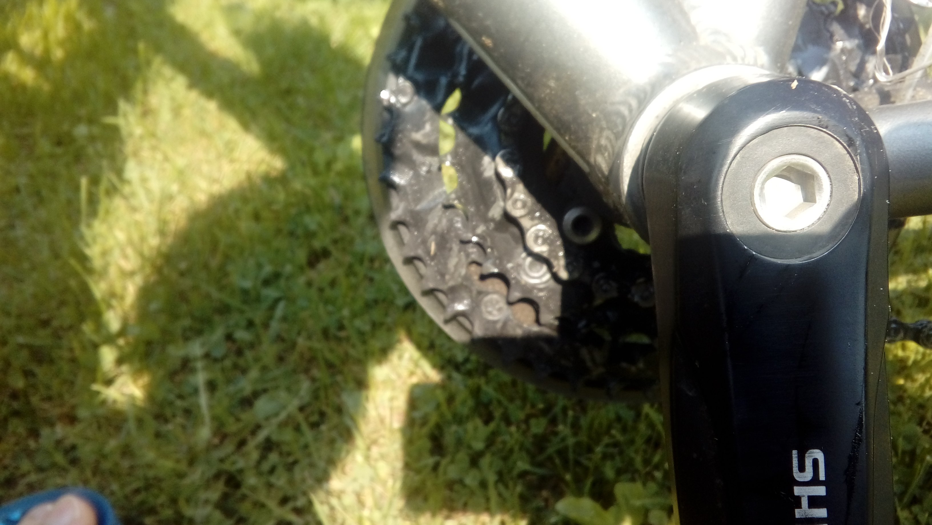

Cytrusek Napisano 20 Sierpnia 2018 Autor Napisano 20 Sierpnia 2018 3 godziny temu, SoloTM napisał: Pytanie gdzie jest ramię korby - którą część koronek widzimy. Jakie ramie? nie rozumiem.
SoloTM Napisano 20 Sierpnia 2018 Napisano 20 Sierpnia 2018 Poproszę o zdjęcie zębów korby ( zaznaczone na żółto ) bo w innym miejscu ( zaznaczone na czerwono ) koronki nie zużywają się tak szybko. Częsty myk handlarzy jak sprzedają używane korby - w zbliżeniu pokazują fragment z czerwonego miejsca, zamiast całej korby. Przykład :

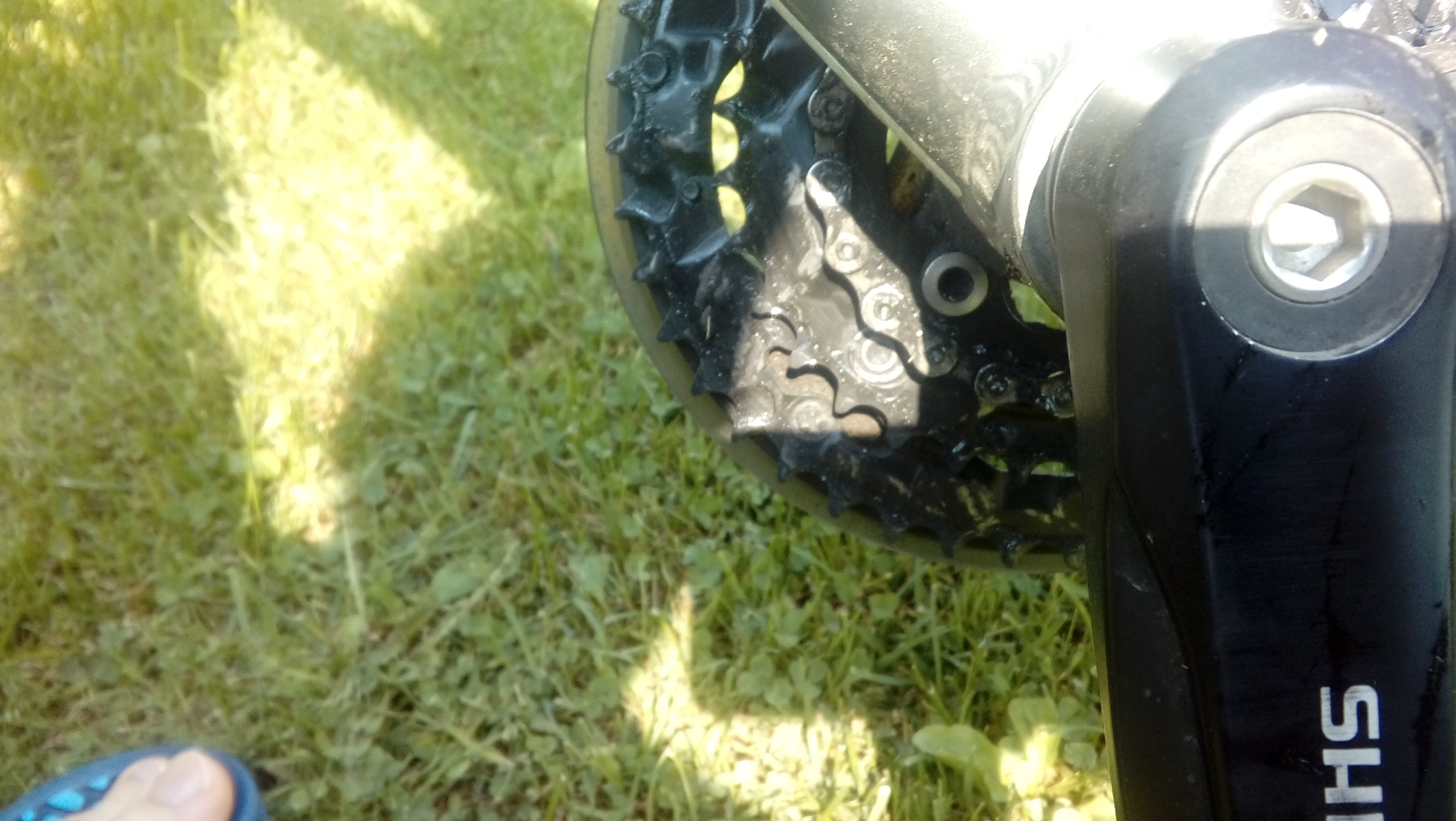

Cytrusek Napisano 20 Sierpnia 2018 Autor Napisano 20 Sierpnia 2018 4 godziny temu, SoloTM napisał: Poproszę o zdjęcie zębów korby ( zaznaczone na żółto ) bo w innym miejscu ( zaznaczone na czerwono ) koronki nie zużywają się tak szybko proszę bardzo
SoloTM Napisano 20 Sierpnia 2018 Napisano 20 Sierpnia 2018 No i już tak różowo nie jest. Na dwoje babka wróżyła czy przyjmie czy nie. Przy depnięciu na średniej 32 zęby może przeskoczy, a może nie. 50/50.
Cytrusek Napisano 20 Sierpnia 2018 Autor Napisano 20 Sierpnia 2018 5 godzin temu, SoloTM napisał: No i już tak różowo nie jest. Na dwoje babka wróżyła czy przyjmie czy nie. Przy depnięciu na średniej 32 zęby może przeskoczy, a może nie. 50/50. Czyli lepiej jednak dojechać naped i wymienic wszystko od korby poprzez łańcuch i kasetę?
SoloTM Napisano 20 Sierpnia 2018 Napisano 20 Sierpnia 2018 Możesz wymienić samą środkową koronkę.( Jeśli będzie przeskakiwac )
