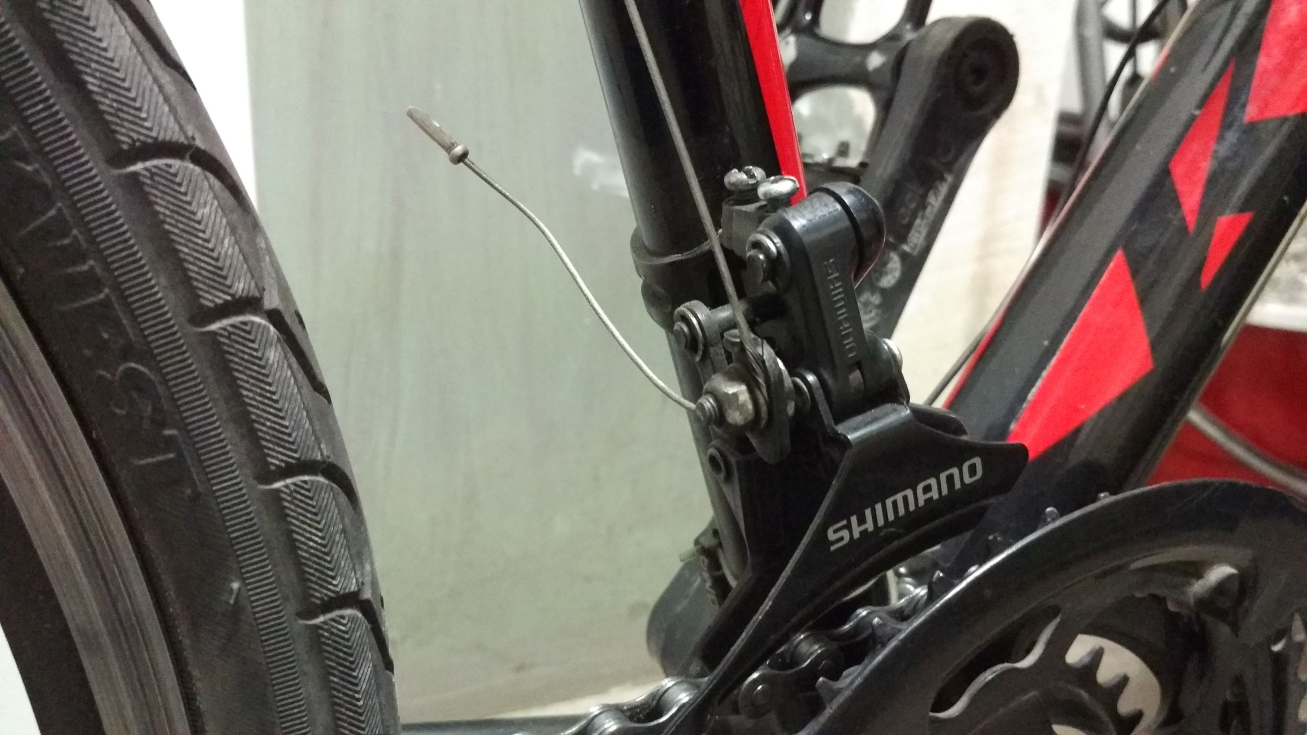

Kuba001 Napisano 25 Lipca 2018 Autor Napisano 25 Lipca 2018 Myślałem na korbą Shimano Altus FC-M311 48T i przerzutką Shimano FD TZ31 (aktualnie mam Shimano Tourney TZ30 ) i chciałbym się upewnić czy na pewno mam mocowanie down swing i górny ciąg linki oraz czy wszystko będzie do siebie pasowało (nie kolidowało w jakiś sposób z tylną cześcią napędu). Pozdrawiam
SoloTM Napisano 25 Lipca 2018 Napisano 25 Lipca 2018 Będzie ok. https://bike.shimano.com/en-EU/product/component/tourney/FD-TZ31.html Tourney FD-TZ31 7/6 3 48T 20T 10T
Kuba001 Napisano 25 Lipca 2018 Autor Napisano 25 Lipca 2018 Czyli mam mocowanie down swing i górny ciąg? Odczuje dużą różnicę między największą zębatką 42, a 48T?
SoloTM Napisano 25 Lipca 2018 Napisano 25 Lipca 2018 Rama decyduje o ciągu, górny czy dolny - w Twoim przypadku musisz mieć górny, natomiast czy down swing czy top swing to już dowolnie możesz kupić. Jedyne na co musisz patrzeć to średnica ramy w miejscu mocowania przedniej przerzutki, ( są trzy - 28,6 mm, 31,8 mm oraz 34,9 mm ) ciąg ( Ty masz górny ) oraz pojemność i stopniowanie przerzutki do korby dobierasz. Przy 48/38/28 a 42/34/24 będzie duża różnica. Jeśli zmieniasz korbę to patrz, żeby była pod suport o długości osi jaką masz w rowerze ( fc-m311 jest pod 122,5 mm ) . /edit niektóre przerzutki mają uniwersalny ciąg ( i górny i dolny ) po prostu tak są zaprojektowane, że linkę można poprowadzić z dołu i z góry, podobnie z średnicą mocowania, często stosowane są fabryczne tuleje redukcyjne i przerzutka oryginalnie np. jest pod 34,9 ale ma w sobie tuleje ( podkładki ) dzięki którym można założyć ją do ramy 31.8 ( to zawsze jest opisane jeśli taką możliwość ma ).
Kuba001 Napisano 25 Lipca 2018 Autor Napisano 25 Lipca 2018 Myślę, że mam 123mm, na stronie Kross'a nie ma podanego dokładnego modelu suportu ani korby, ale chyba raczej poczekam na klucze i wtedy się upewnię. Stwierdziłem, że wybiorę FD-M313, bo nie spojrzałem i Tourney o którym pisałem wcześniej ma ciąg dolny. Dzięki wielkie za pomoc
SoloTM Napisano 25 Lipca 2018 Napisano 25 Lipca 2018 Milimetr/pół różnicy nie zrobi, shimano podaje 123, a suporty są najczęsciej 122,5.
