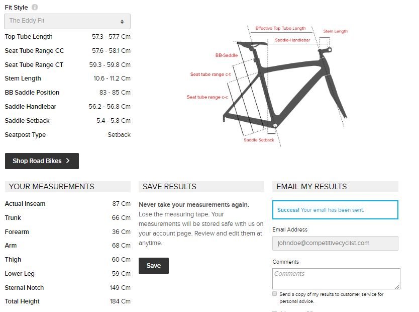

mlodyszyna Napisano 24 Lipca 2018 Autor Napisano 24 Lipca 2018 Ostatnia prośbą. Jaki rozmiar brać. Mam 184 cm i wysokość kroku 87. W załączniku załączam pozostałe wymiary z kalkulatora. Pisałem do nich i odpisali że rekomendują 59. Ale obawiam się czy nie będzie za duzy. Co prawda niby rama to tylko 55.5 ale ta podsiodlowa 59. Zerknijcie proszę. Chodzi o merlina
drozda Napisano 24 Lipca 2018 Napisano 24 Lipca 2018 Chyba jednak 59 uchwyt mocowania sztycy jest na wysokości górnego łożyska sterów więc rama jest praktycznie bez slopingu. Z kolei 55,5 w poziomie to dla Twojego wzrostu długość optymalna , ja mam przy 190 w jednym rowerze 58 a w drugim (wygodniejszym) 59 ...
mlodyszyna Napisano 24 Lipca 2018 Autor Napisano 24 Lipca 2018 Dziekuje. Wlasnie pewnie przydalo by sie cos po srodku, ale ostatecznie wdecydowalem i zamowilem 59 w rama 55.5. Juz sie nie moge doczekac Pozdrowienia
