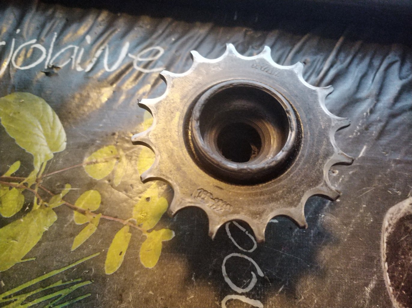

Witam,
Ostatnio zacząłem renowacje roweru Wigry 3, ale natrafiłem na pewien problem z tylna zębatką. Odkreciłem pierscien z wycięciem który był na zębtce, ale nie wiem co dalej. Czy da sie zdjąć tą zębatke? Jesli tak to jak?
Jeśli jest to typ zębatki nakręcany, a na taki wygląda to wyżej opisany sposób nie pomoże. Najłatwiej będzie kupić nowy zabierak ( są 2 wersje - kompletny i  "goły " ) w wersji z nakładaną zębatką (  czyli taki jak w linku wyżej ) zamienić i gotowe. ( oczywiście o ile piasta jest w standardzie starego rometa/obecnego favorit )
