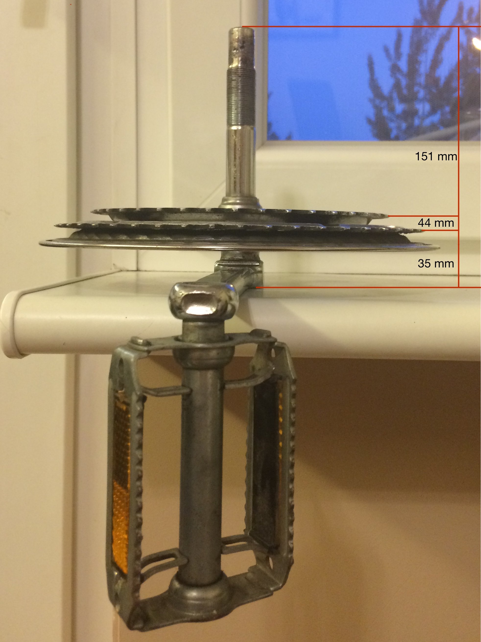

mam dwurzędową korbę Thompson z jednym ramieniem zintegrowanym, a drugim na klin. Długość całego zestawu to 151 mm. Chciałbym zmienić na coś nowszego, nie mogę jednak znaleźć tak długiej osi na kwadrat. Polecicie jakieś rozwiązanie?

Chciałbym uaktualnić temat o nowe informacje: mufa ma 70 mm, załączam też zdjęcie z pomiarem korby. Myślę, że mam 3 opcje:

W związku z tym co wyczytałem na forum poniżej przy opcji 2 i 3 musiałbym znać właściwą długość osi. W moim wypadku odległość od środka osi do większej zębatki to ok. 40 mm. Jaką więc długość powinna mieć oś?

Długością starej osi się nie sugeruj. Oś na kliny jest dłuższa bo kończy się na równo z powierzchnią ramion korby. Oś na kwadrat musi być krótsza, bo w korbie masz jeszcze gniazdo na śrubę wciskającą (a ona nie wystaje z korby).
Co do długości, suportu to albo spytaj sprzedawcę o zalecaną długość suportu do tej korby, albo musisz sam pokombinować. Zmierz odległość od zębatki do środka rury podsiodłowej (ramy) tak jak masz to w tej chwili. Będziesz wiedział, jaką masz linię łańcucha. Jeśli teraz założysz tę nowa korbę na jakiś suport na kwadrat (na innym rowerze) o znanej długości i znowu dokonasz tego pomiaru, to będziesz wiedział o ile dłuższy/krótszy suport kupić, żeby uzyskać potrzebną linię łańcucha dla twojego roweru.
A co do typu suportu, to masz w Komecie zapewne z wbijanymi miskami I tu nie jest tak łatwo. Średnica miski u ciebie będzie pewnie 40mm (takie montował Romet). Czyli ten Sunrace z linka będzie za mały. Musisz szukać z miskami 40mm np:
http://narowery.pl/pl/p/Suport-wbijany-SunRace-40136-na-klin-/2169
http://narowery.pl/pl/p/Suport-wbijany-Thun-40120-lozyska-maszynowe-/3725
Ale jest jedno ale. Te suporty są przewidziane dla muf o szerokości 68mm. A u ciebie jest zapewne 70mm bo tyle dawał Romet. Czyli znów trzeba by było kombinować.
Chyba prościej jednak będzie kupić komplet korba+suport z wbijanymi miskami z Wałcza (może być na kwadrat).
