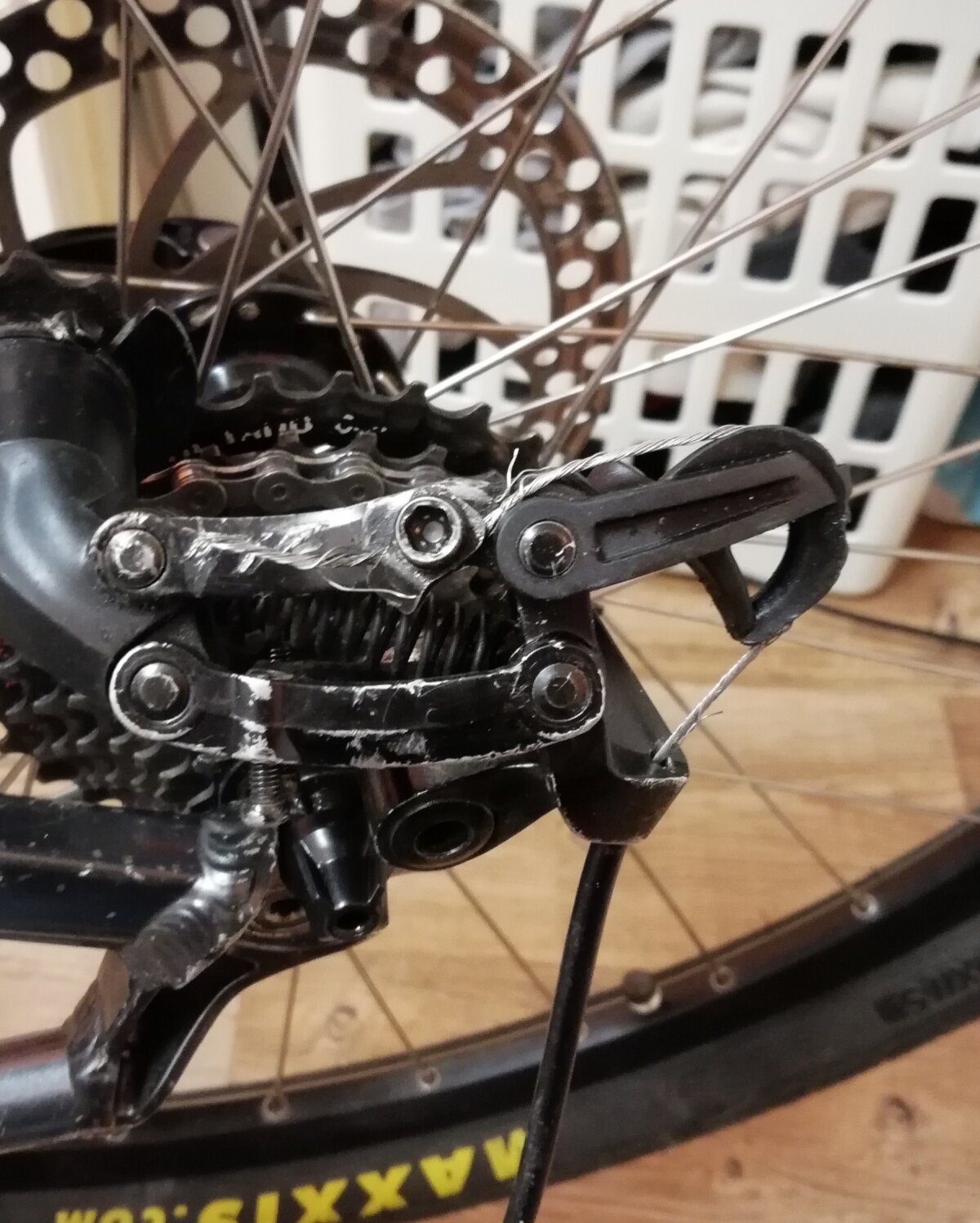

Suchy95 Napisano 1 Lipca 2018 Napisano 1 Lipca 2018 Witam mam problem z automatem sram x4. Kaseta 8 biegów manetka 8 i teraz 9 problem ten sam. Mianowicie zakres biegów jest tylko 6 stopni np od 1 do 6 lub 3 do 8 Pierwsze biegi zmienia ładnie kolejne od połowy trzeba dwa razy nacisnąć aby zmienił się bieg o jeden
Mod Team durnykot Napisano 1 Lipca 2018 Mod Team Napisano 1 Lipca 2018 2 minuty temu, Suchy95 napisał: problem z automatem sram x4 Sram robi automatyczne przerzutki? Nie wiedziałem. 2 minuty temu, Suchy95 napisał: Kaseta 8 biegów manetka 8 i teraz 9 problem ten sam. W końcu co ma ile biegów? Kaseta 8 , a manetka 9? Nagle się tak zaczęło dziać czy może coś zrobiłeś?
Suchy95 Napisano 1 Lipca 2018 Autor Napisano 1 Lipca 2018 Kaseta ma 8, a manetka ma 9, wcześniej miał 8 biegowa manetka i było to samo, problem ten mam odkąd założyłem sram x4, w żaden sposób nie mogę go wyregulowac, gdy ustawie śruba L tak aby był bieg pierwszy wtedy ta śruba blokuje przerzutke gdy włączam bieg najwyzszy 7,8 i nie wchodzi zatrzymuje się na 6. Gdy śrubki wykrece nadal mam tylko 6 przełożeń Wcześniej miałem shimano altus i było w miarę ok
Mod Team durnykot Napisano 1 Lipca 2018 Mod Team Napisano 1 Lipca 2018 Sprawdzałeś czy masz prawidłowo przykręconą linkę? W sramach linka może biec inaczej niż w shimano. Linka przy przerzutce ma być przykręcona tak, aby cięgno było pod śrubką. Pomijam już ,że manteka z 8 biegami nie będzie prawidłowo obsługiwać kasety 9-cio rzędowej.
Suchy95 Napisano 1 Lipca 2018 Autor Napisano 1 Lipca 2018 Tak linka jest okej, manetka jest 9 biegowa a kaseta 8
seraph Napisano 1 Lipca 2018 Napisano 1 Lipca 2018 9 biegowa manetka nie da rady obsłużyć kasety 8 rzędowej. Do tego czy ja dobrze rozumiem, czy masz manetkę shimano?
Suchy95 Napisano 1 Lipca 2018 Autor Napisano 1 Lipca 2018 Miałem manetke 8 biegowa też było to samo. Tak kaseta i manetka shimano przerzutka sram. Ale mój kolega ma tak samo, manetka shimano kaseta shimano i też sram x4 a wszystko ładnie mu działa
seraph Napisano 2 Lipca 2018 Napisano 2 Lipca 2018 Manetka shimano 8sp i 9 sp nie obsłuży przerzutki SRAM, bo ma inny ciąg linki. Jedyna opcja, żeby takie coś zadziałało to manetka shimano 10sp (no i taka kaseta). Przy 8 rzędach nie ma szans, a jeśli działa u Twojego kolegi to albo coś pomijasz, albo to cud
Suchy95 Napisano 2 Lipca 2018 Autor Napisano 2 Lipca 2018 Więc najlepiej będzie zmienić przerzutke na jakąś lepszą shimano,
Mod Team durnykot Napisano 2 Lipca 2018 Mod Team Napisano 2 Lipca 2018 Jak masz linkę w takim stanie jak na zdjęciu i tak podpiętą, to nie dziw się ,ze to źle działa. Jak już koledzy napisali manetka 9 sp Shimano plus Sram X4 na kasecie 8 sp nie ma prawa dobrze działać.
Suchy95 Napisano 2 Lipca 2018 Autor Napisano 2 Lipca 2018 Linka kupiona w dniu robienia zdjęcia, po prostu podczas tyłu prób ustawiania się tak zniszczyła więc radzę takie komentarze dla siebie zachować
Mod Team durnykot Napisano 2 Lipca 2018 Mod Team Napisano 2 Lipca 2018 Godzinę temu, Suchy95 napisał: radzę takie komentarze dla siebie zachować Mam dużo umiejętności ,ale wróżenia jeszcze nie opanowałem. A jak nie posłucham owej rady to co się stanie? Wyluzuj trochę.
