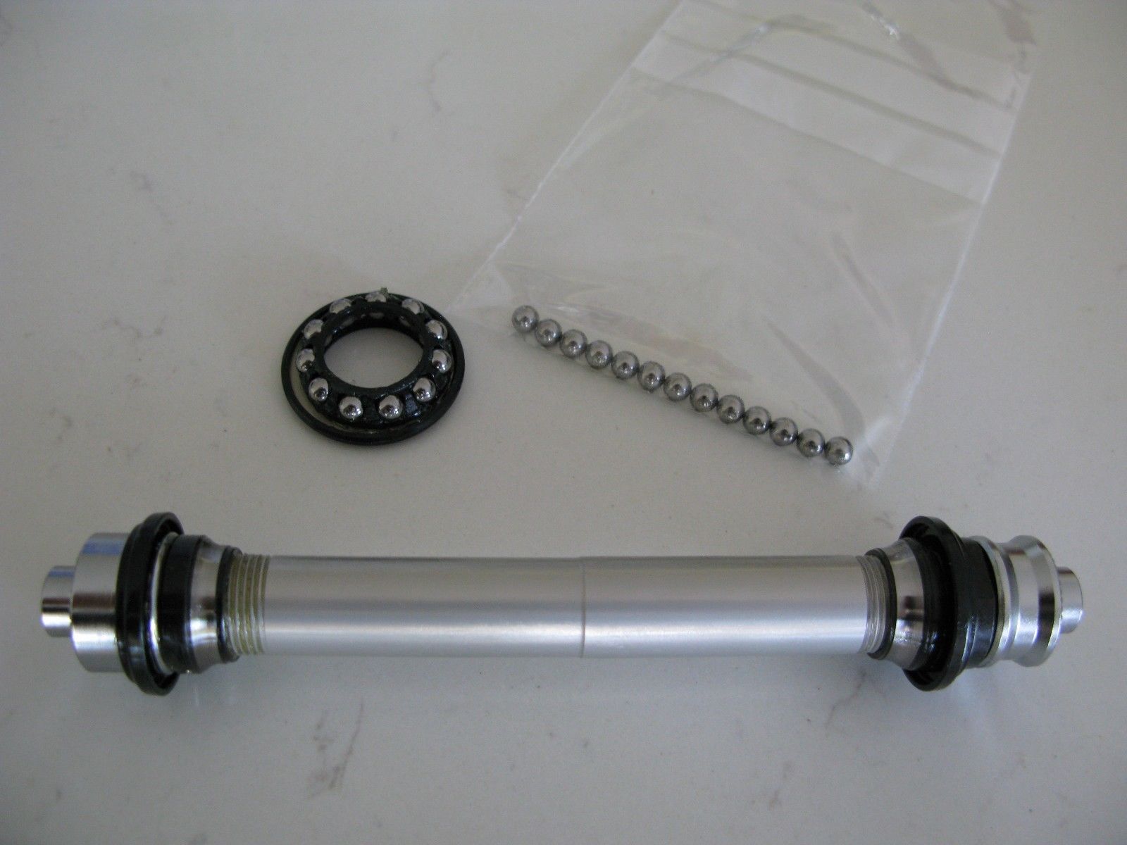

KrossA8 Napisano 26 Maja 2018 Napisano 26 Maja 2018 Witam, Czy się ktoś z was orientuje jak daleko musi być wkręcony stożek na os od strony napędu w piaście shimano xt (jak na załączonym zdjęciu)? Pozdrawiam
piciu256 Napisano 26 Maja 2018 Napisano 26 Maja 2018 Musi być wkręcony na tyle daleko żeby nie było luzu, ale też oś nie kręciła się ciężko (warto zostawić minimalny luz, który zostanie wyeliminowany przez zacisk piasty) Oczywiście mowa o osi już w piaście, ocenianie zmontowania poza nią mija się z celem, o ile nie trzyma się np. na 1 gwincie.
KrossA8 Napisano 26 Maja 2018 Autor Napisano 26 Maja 2018 chodzi mi o stronę od napędu, którą nie będę regulował luzu. Jak daleko mam nakręcić stożek?
Ychu Napisano 27 Maja 2018 Napisano 27 Maja 2018 Z obu stron ma mniej więcej równo wystawać , luz kasujesz od strony nie napędowej więc od napędu zrób mocną kontrę. Najlepiej skręć wszystko lekko i wtedy ustaw równe odstępy po obu stronach , popuść stronę nie napędową na tyle żeby dać radę zrobić kontrę z drugiej strony i wtedy z drugą już sobie poradzisz.
