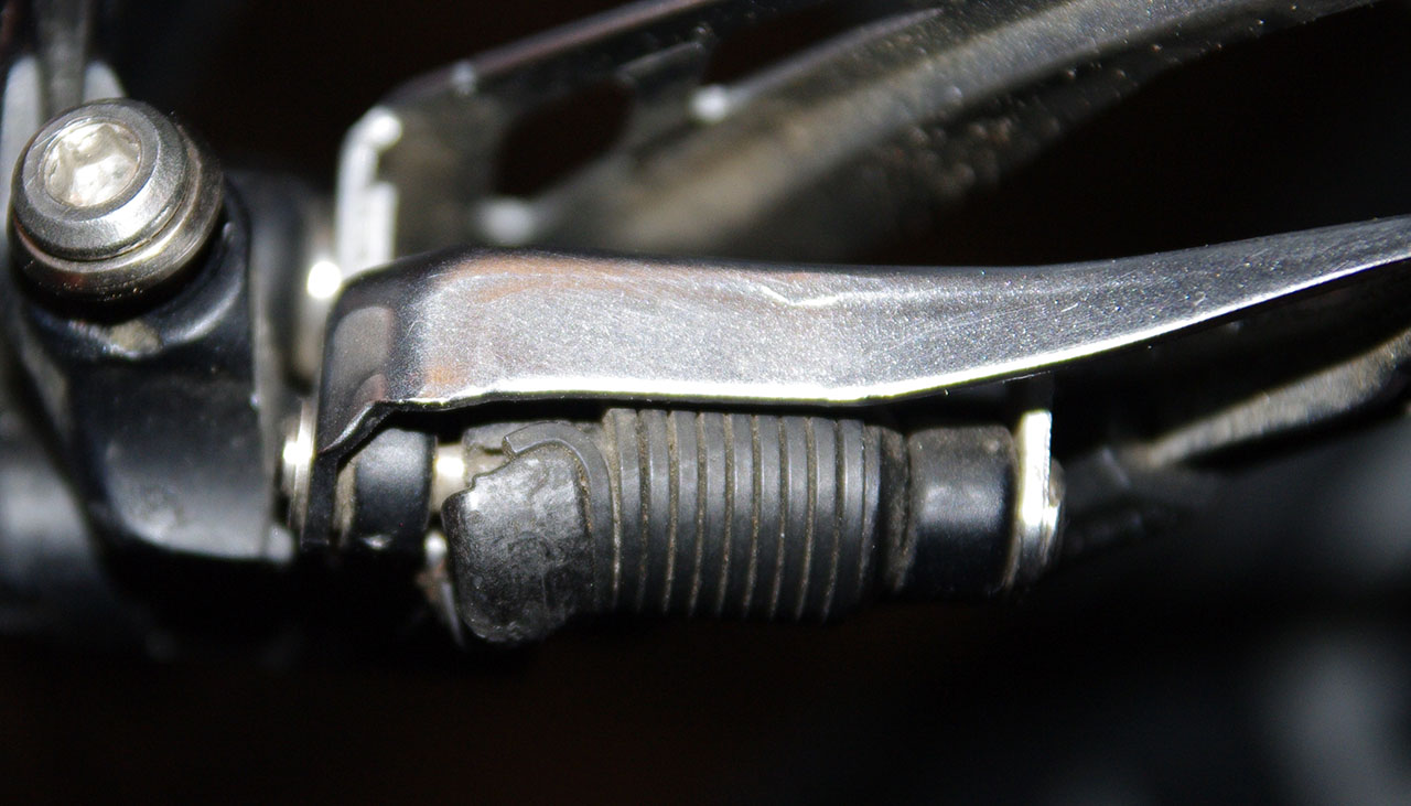

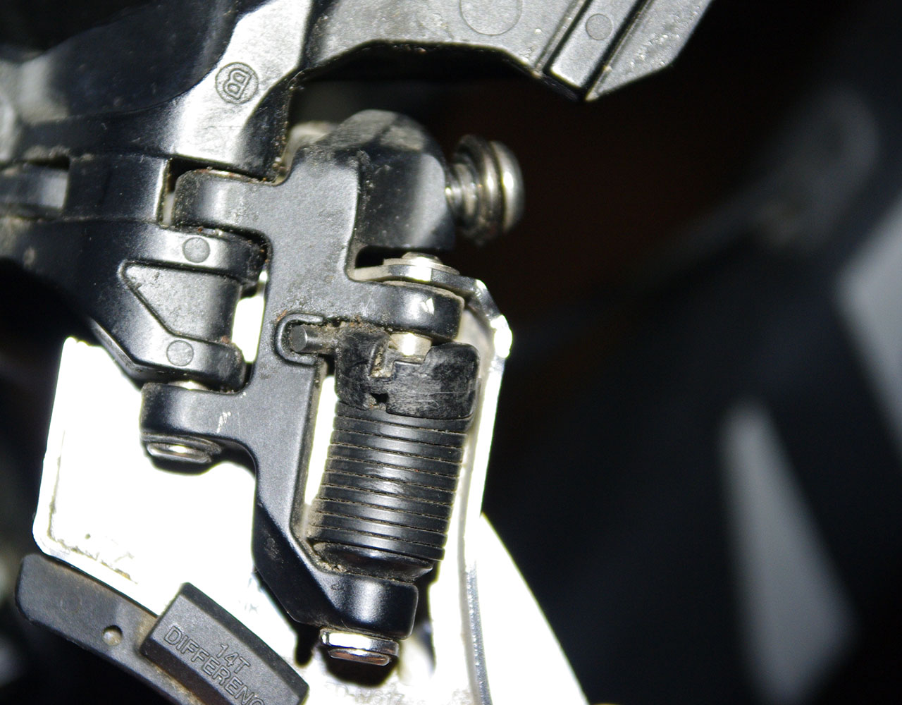

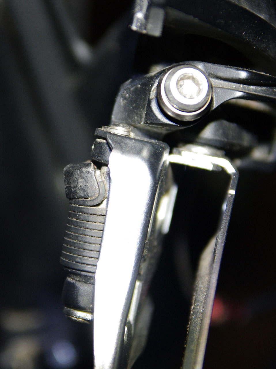

Risardo Napisano 14 Maja 2018 Napisano 14 Maja 2018 Ostatnio borykam się z nieprecyzyjną pracą fd-m617-d. Mimo regulacji ,działa nie do końca precyzyjnie,zdarza się że spadnie łańcuch. Budowa prosta jak konstrukcja cepa,ale widać,że coś tam się blokuje. Jak dla mnie dziwnie wygląda sprężyna napinająca,jest jakby skrzywiona,tak ma to być,czy przyczyny szukać dalej ?

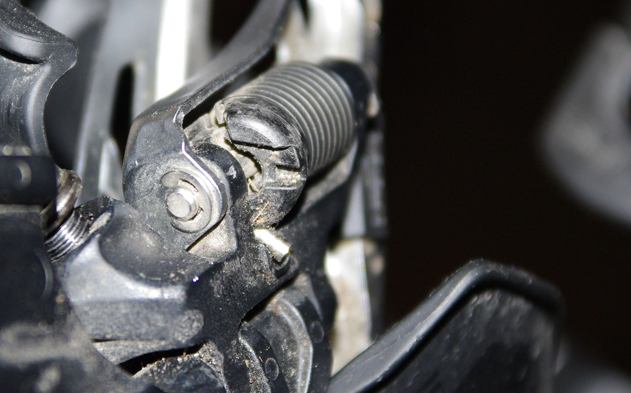

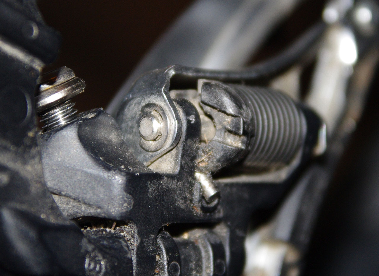

Rulez Napisano 14 Maja 2018 Napisano 14 Maja 2018 Wygląda jak by ten element z tworzywa w którym jest zamocowana sprężyna pękł i się przemieścił. Prawdopodobnie to ten element naciska na prowadnik i utrudnia jego ruch.

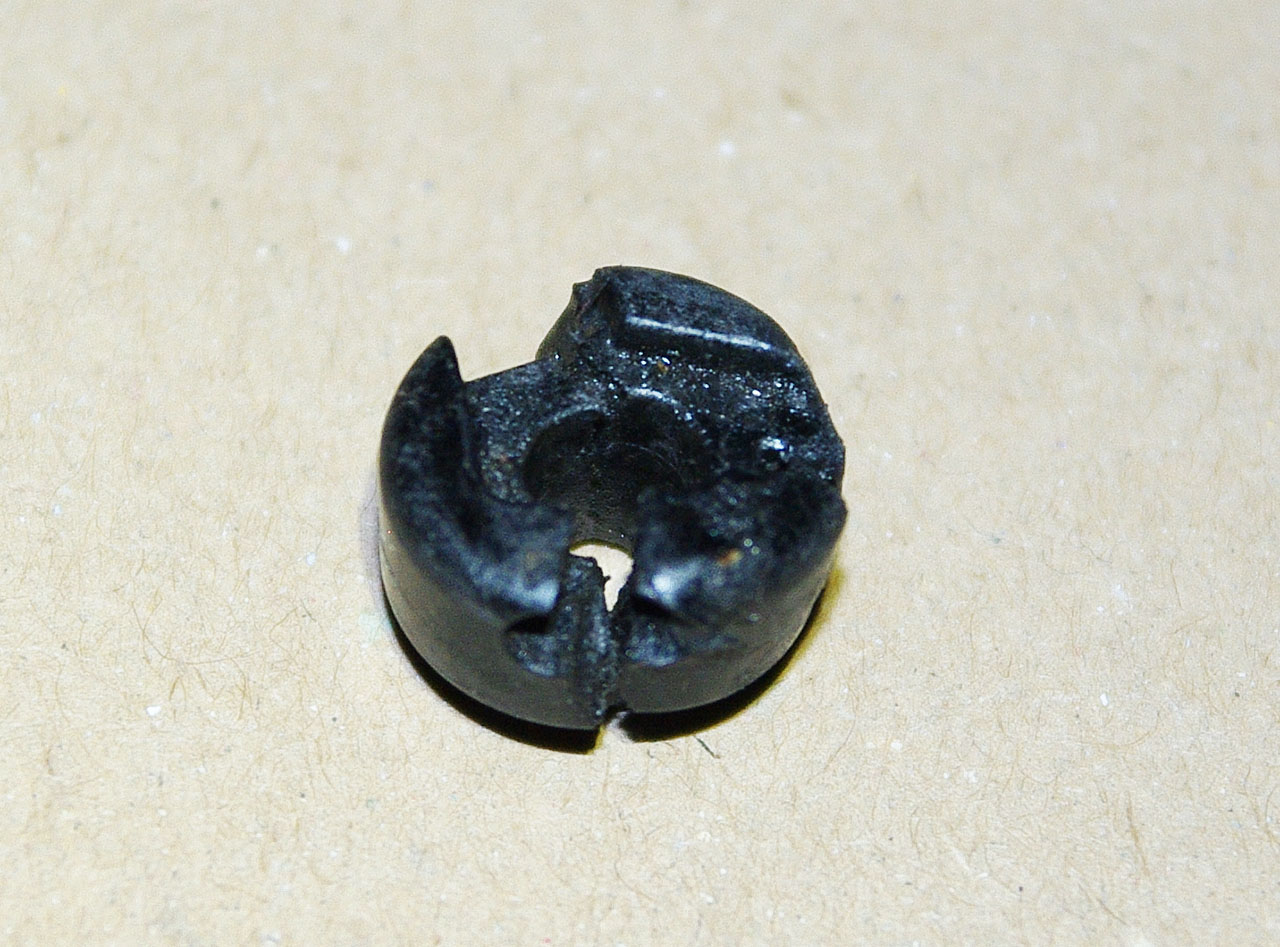

Risardo Napisano 14 Maja 2018 Autor Napisano 14 Maja 2018 Tak,rozebrałem skubańca. Element pewnie nie do dostania ?
Rulez Napisano 14 Maja 2018 Napisano 14 Maja 2018 Tylko gdzieś w serwisie, ze starocia który padł z innego powodu. Ale raczej marne szanse ... No chyba, że dogadzasz się z jakimś majsterkowiczem, dało by się to chyba dorobić ze stalowego pręta bez specjalistycznych maszyn.
