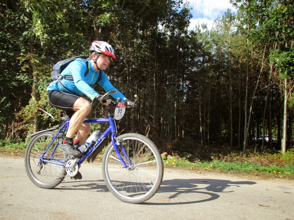

SoloTM Napisano 11 Maja 2018 Napisano 11 Maja 2018 To chociaż wrzuć zdjęcie tego retro bajka, lubię takie
SoloTM Napisano 11 Maja 2018 Napisano 11 Maja 2018 No ładny klasyk, stare części będziesz mógł sprzedać, np Twoja korba na olx : https://www.olx.pl/oferta/korba-shimano-alivio-fc-mc16-retro-bike-CID767-IDpgDvp.html#cd8e70481d Klamkomanetki deore xt to już trochę warte są.
KurczakNorris Napisano 11 Maja 2018 Napisano 11 Maja 2018 Ten AmericanEagle z OLX to chyba najlepsze, co w tej chwili można mieć z klasycznych MTB na V-Brake. Zwłaszcza biorąc pod uwagę cenę, wolałbym jego właśnie od niejednego nowego MTB za powiedzmy 1500 PLN.
Marcin_W Napisano 11 Maja 2018 Autor Napisano 11 Maja 2018 tutaj poza korbą wszystko to STX, czyli hamulce, zmieniarki, kaseta chyba też. klamkomanetki TX (jedne już zajeździłem) rama alu od Birii jak wskazuje nazwa. rower składany na zamówienie na początku lat '90 na Ursynowie i w tym zestawie jeździ do dziś. znalazłem jeszcze jeden łańcuch IG, ale nie wiem czy był używany i jak bardzo jest rozciągnięty. poza klamkomanetkami i łańcuchem nic nie było wymieniane.
SoloTM Napisano 11 Maja 2018 Napisano 11 Maja 2018 Łańcuch ig51 to idzie jeszcze tanio kupić na aliexpress, chyba max 10 dolców z przesyłką ( o ile nie 8 ). Co prawda korby są kompatybilne z nowszymi łańcuchami HG ( na 8 ) a nawet na 9. Kaseta oczywiście też. W tamtych czasach w tych grupach to była jakość, wszystko Japonia itp. Teraz z jakością jest nieco gorzej
Marcin_W Napisano 11 Maja 2018 Autor Napisano 11 Maja 2018 czapki z głów jeśli to wszystko odczytałeś z tego zdjęcia. łańcuch jest tak rozciągnięty, że żeby zrzucić o jeden muszę zrzucić o dwa tryby i wrzucić na ten wybrany (tył) z z przodu na blat wskakuje jeśli jest z tyłu w środku kasety.
SoloTM Napisano 11 Maja 2018 Napisano 11 Maja 2018 Alivio wcześniejsze miało węższe smuklejsze korby, więc to było proste. To co mówisz to raczej tylko regulacja, choć rozciągnięty łańcuch na pewno nie pomaga. ( szczególnie z przodu ) /edit a Twoja korba jest z 1997 roku - modelowo, więc może zapomniałeś, że wymieniałeś
Marcin_W Napisano 11 Maja 2018 Autor Napisano 11 Maja 2018 generalnie elementy napędu są mocno wytarte. rower, moim zdaniem przejechał bez większych napraw ponad 20k km. jedynie był kilkakrotnie regulowany. zdecydowałem się na ten remont z dwóch powodów: żeby się czegoś nauczyć i ze względu na dopasowanie ramy do moich potrzeb, lubię bardziej leżeć niż siedzieć na siodełku.
