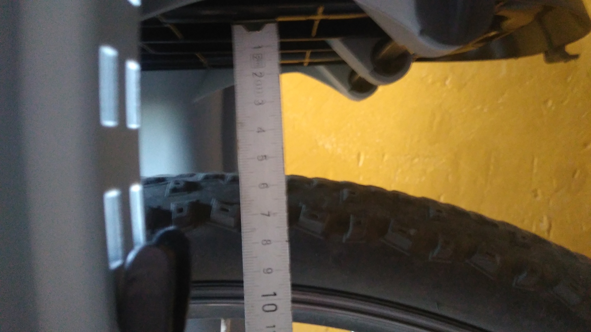

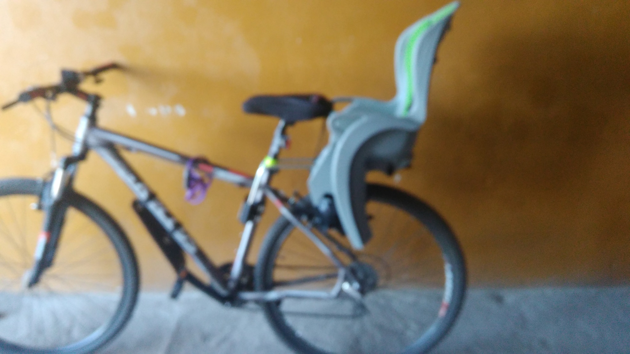

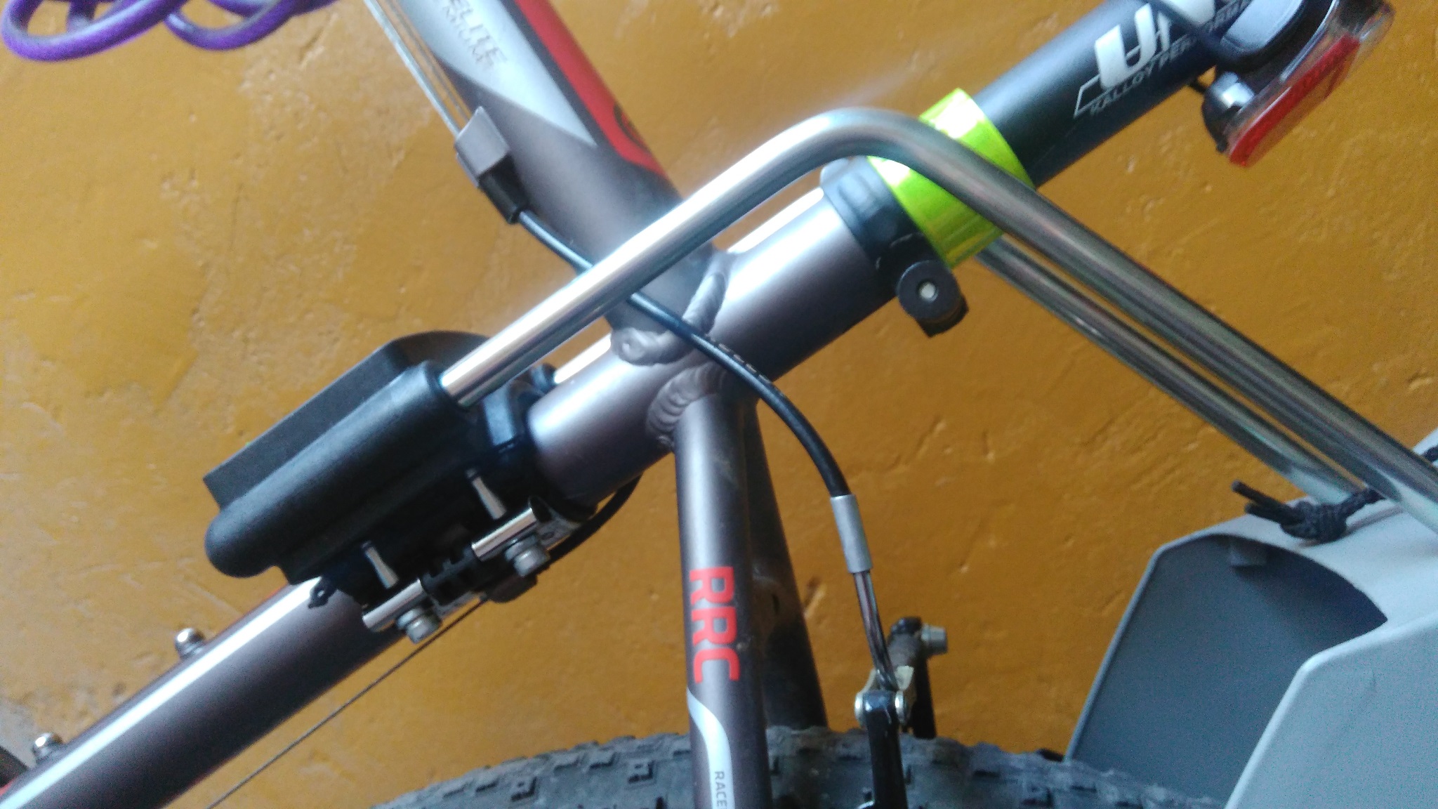

jacel Napisano 2 Maja 2018 Napisano 2 Maja 2018 Witam Rower z ramą 19 ,koła 29.Fotelik HAMAX KISS, - po zamontowaniu fotelika znajduje się on zbyt blisko koła [7cm]. I tutaj pytanie, co może rozwiązać problem?Firma hamax oferuje tzw. stelaże do ram o małym rozmiarze(wrzucam link w załączniku), rama 19 jednak do małych nie należy... Bedę wdzięczny za wszystkie podpowiedzi. https://www.rowertour.com/p/43024/hamax-stelaz-do-ramy-w-malym-rozmiarze-modeli-kiss-sleepy-smiley?gclid=EAIaIQobChMIpsfb35vn2gIVHpSyCh3BmAEnEAQYBSABEgLcSvD_BwE https://www.dadelo.pl/stelaz-do-fotelika-hamax-kiss-sleepy-smiley-pd10592/?v_Id=64234&gclid=EAIaIQobChMIpsfb35vn2gIVHpSyCh3BmAEnEAQYAyABEgKe5vD_BwE
SoloTM Napisano 2 Maja 2018 Napisano 2 Maja 2018 https://www.olx.pl/oferta/uchwyt-do-fotelika-na-rower-hamax-CID767-IDu10kP.html#00c52664d3 https://www.olx.pl/oferta/stelaz-do-fotelika-rowerowego-hamax-do-malej-ramy-CID767-IDu0lST.html#0bf8da75c5 Rozumiem, że wyżej nie można zainstalowac mocowania dla stelaża ? Opór pancerza nie pozwala przesunąć go na max do góry?
jacel Napisano 2 Maja 2018 Autor Napisano 2 Maja 2018 tak dokładnie, jest zamocowany w najwyższym możliwym miejscu dziękuję za odpowiedź
SoloTM Napisano 2 Maja 2018 Napisano 2 Maja 2018 Jest jeszcze jedna opcja. Skoro stare pręty idą w kąt, zaprzyj je o studzienkę kanalizacyjną ( taką z żebrami ) czy o coś podobnego - i wygnij na siłę stare pręty. Może to wystarczy, 2-3 cm zyskasz na pewno. ( testowane )
