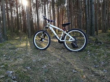

Yakubb Napisano 22 Kwietnia 2018 Autor Napisano 22 Kwietnia 2018 Ogólnie to rower stunt Rama bop kollbi amortyzator sr santour XCR hamulec przód br 396 hamulec tył br 445 przerzutka tył acer korby Turney TX pedały bop kierownica tornado v2 Mostek ns bikes quark pro gripy Koło tył Opona Kenda Flame 60% Obręcz dartmor raider Piasta Joytech szprychy i nyple no name tarcza TREK 180 - Koło przód koło włoskie DH Opona Kenda Flame 80 % tarcza SM-RT66 180 łańcuch shimano
seraph Napisano 22 Kwietnia 2018 Napisano 22 Kwietnia 2018 No właśnie dojrzałem drugi temat przed chwilą i w tym rowerze akurat 1 blat z przodu może mieć sens, ale tak jak napisałem wyżej - albo specjalna zębatka, albo napinacz, bo Ci łańcuch będzie spadał. Każda nowa część kosztuje - tym bardziej lekka. Cudów ni ma
