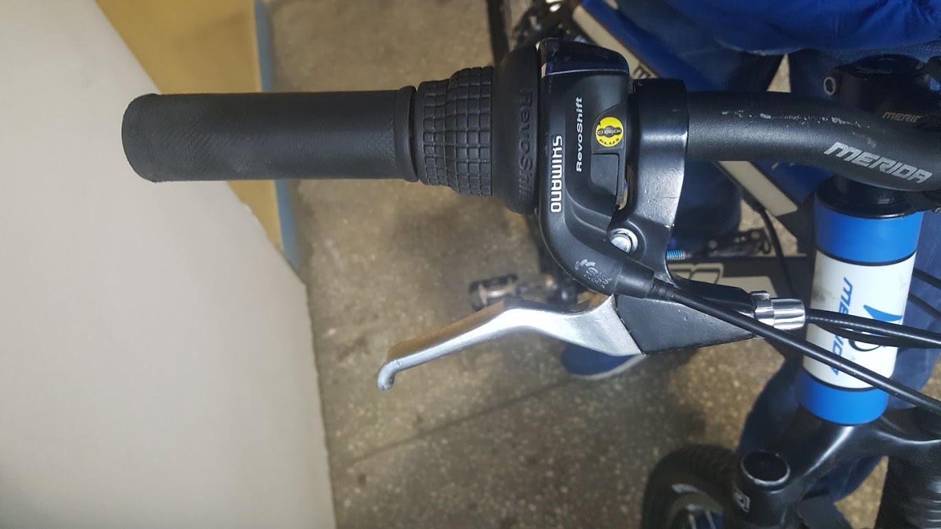

bastek32 Napisano 26 Marca 2018 Napisano 26 Marca 2018 Witam. mam u siebie manetki obrotowe, i jakoś mnie denerwuje ich działanie i chciałbym zmienić na cynglowe napęd mam 3x7. przednia przerzutka to jakis najtanszy shimano https://www.centrumrowerowe.pl/przerzutka-przednia-shimano-tourney-fd-tz30-pd9135/?v_Id=66189&gclid=Cj0KCQjwtOLVBRCZARIsADPLtJ2HGZYKAz6QYkoZRJ4cWtmlz9QBICfkcgSHhUo7hGN7TJMwSL2ClMUaApmyEALw_wcB a tylna to http://allegro.pl/przerzutka-shimano-tyl-acera-rdm360-srebnra-i7196870062.html?utm_medium=LikeButton&utm_source=Facebook doradzi ktoś coś ciekawego w fajnych pieniądzach? A i przy okazji zapytam o jakieś wygodne rączki (chwyty) na kierownice mój rower to merida matts 5v 2013r i mam teraz załozone normalne górskieopony. Czy moge wsadzić jakieś szosowe żeby były mniejsze opory? może ktoś doradzi jakieś tanie? znalazłem takie, bea pasowały? http://allegro.pl/opona-schwalbe-range-cruiser-26x1-75-kevlar-i6924674840.html Lub taka http://allegro.pl/opona-26x1-75-47-559-continental-tourride-i6172392421.html chyba że ktoś ma cos godnego uwagi (tańszego) do polecenia

Track Napisano 26 Marca 2018 Napisano 26 Marca 2018 Trochę wygórowana cena http://allegro.pl/manetki-gripshift-shimano-sl-rs40-3x8-c127-i7051679876.html Sama prawa 7rz https://www.olx.pl/oferta/sterowanie-shimano-7biegow-nowe-CID767-ID8ZFTJ.html#4441fbe68d W swoim złomku mam podobny napęd do Twojego przód Shimano FD-M191, tył Shimano RD-M360 SGS. Manetki SL-RS40 przy prawidłowej regulacji bardzo dobrze współpracują z w/w napędem, w przeciwieństwie do "nowych" Revoshiftów Shimano, w Twojej Meridzie prawdopodobnie SL-RS35. Do manetek bardzo dobrze spasowane chwyty http://allegro.pl/boplight-race-100-red-chwyty-kierownicy-gripy-13g-i6867239000.html

Track Napisano 26 Marca 2018 Napisano 26 Marca 2018 10 minut temu, SoloTM napisał: @up On ma 7 biegów, wolnobieg Czytaj ze zrozumieniem SL-M370 które miałem stawiam na równi z SL-M310 (3x7) Cynglowe nie znaczy że lepsze, a klamkomanetek autor chyba nie bierze pod uwagę?
bastek32 Napisano 26 Marca 2018 Autor Napisano 26 Marca 2018 kurde nie znam nazewnictwa nie chce juz po prosty tych obkręcanych, i chce cos lepszego mam taki szajs, i źle mi się na tym jezdzi bo trzeba regulowac te biegi cały czas, a bo to łancuch obciera :/ a jak mam słuchawki na uszach, to nie słysze czy obciera, czy nie rozumiecie mnie? a te cynglowe to chyba nie ma opcji zeby cos obcierało?

Track Napisano 26 Marca 2018 Napisano 26 Marca 2018 Czyli masz problem z regulacją przedniej i tylnej przerzutki, bo manetki odpowiadają tylko za mniej lub bardziej precyzyjne zmienianie biegów
SoloTM Napisano 26 Marca 2018 Napisano 26 Marca 2018 https://www.olx.pl/oferta/nowe-klamkomanetki-alivio-3-8-rzed-st-m410-czarne-komplet-CID767-IDrvm0B.html#5bc3711da9 Cena baaardzo niska za nowe. Okazja. Same manetki będą droższe i trudniej dostępne. Możesz szukać.
bastek32 Napisano 26 Marca 2018 Autor Napisano 26 Marca 2018 @Track mam dobrze wyregulowane, tylko źle opisałem o co mi chodzi np chce zrzucic z biegu 3 na 2 z przodu, to musze pare razy kliknac (przekrecic) ta manetka az wskoczy na wlasciwy bieg, a jezeli mam słuchawki na uszach to nie wiem czy jest ok, czy obciera łancuch bo np dałem jedno klikniecie za duzo bywało tak ze juz na pamięc znałem ile razy mam przekręcic aby weszło dobrze, ale zaczeło mnie to irytowac chce miec po prostu zmiane biegów taka, że jak słucham muzyki, to nie musze się martwic ze przezutka jest zle ustawiona teraż zrozumiale sie wyraziłem?
Imar Napisano 26 Marca 2018 Napisano 26 Marca 2018 Po prostu chcesz mieć manetkę indeksowaną. http://allegro.pl/klamkomanetka-shimano-7b-st-ef28-i7143062980.html http://allegro.pl/klamkomanetka-shimano-3b-st-ef28-i7143059603.html#thumb/2 Jak nie przeszkadza Ci że jedna jest czarna a druga srebrna. Zapamiętajcie tego sprzedawcę, polecam!
bastek32 Napisano 26 Marca 2018 Autor Napisano 26 Marca 2018 Jak już mówiłem wczesniej, nie znam profesjalnego nazewnictwa aaa ok sprawdziłem w google i chce miec wlasnie indeksowaną, a nie sam musze szukac tego biegu z przodu a czy ta zwykła przednia przezutka podoła temu indeksowaniu? https://www.centrumrowerowe.pl/przerzutka-przednia-shimano-tourney-fd-tz30-pd9135/?v_Id=66189&gclid=Cj0KCQjwtOLVBRCZARIsADPLtJ2HGZYKAz6QYkoZRJ4cWtmlz9QBICfkcgSHhUo7hGN7TJMwSL2ClMUaApmyEALw_wcB @Imar raczej przeszkadza i raczej wolałbym cos nowego
Imar Napisano 26 Marca 2018 Napisano 26 Marca 2018 Tak, podoła. Klamkomanetki są nowe. Na pewno znacznie lepszej jakości niż obecnie produkowane 3x7. Warto kupić nową przerzutkę za 30-40 złotych i zobaczysz jak powinny się zmieniać biegi. TZ jest tragiczny.
bastek32 Napisano 26 Marca 2018 Autor Napisano 26 Marca 2018 Ok kupiłbym może te https://www.olx.pl/oferta/nowe-klamkomanetki-alivio-3-8-rzed-st-m410-czarne-komplet-CID767-IDrvm0B.html#5bc3711da9 da się ustawić prace tylko na 7 biegów? jak to zrobić? A jaką tanią przerzutke na przód polecacie?
Imar Napisano 26 Marca 2018 Napisano 26 Marca 2018 Można jeden bieg ograniczyć na przerzutce. Będziesz mieć 8-2. Co do przerzutki. Jaką masz korbę, jaką średnicę rury podsiodłowej i jaki naciąg góra/dół?
SoloTM Napisano 26 Marca 2018 Napisano 26 Marca 2018 Po poprawnym wyregulowaniu tylnej przerzutki po prostu wkręcasz ogranicznik - śrubę - na tylnej przerzutce tak, żeby zablokować możliwość wrzucenia ostatniego 8mego biegu.
