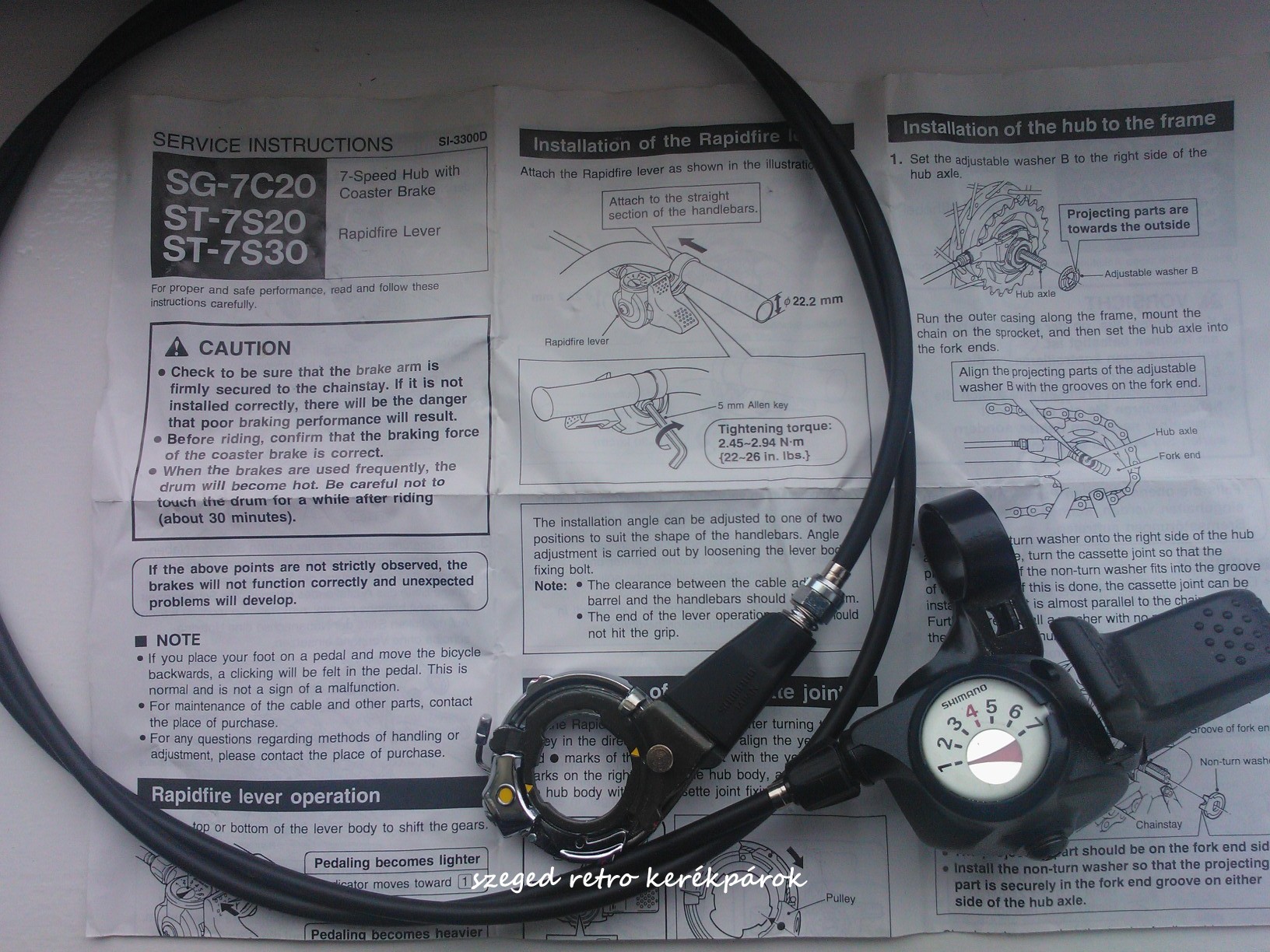

Imar Napisano 17 Marca 2018 Napisano 17 Marca 2018 Cześć. Trafiła do mnie piasta Nexus sg-7c21 z nietypową manetką Shimano ST-7S20. Problem rodzi się przy demontażu koła z ramy. Jest to stary automat i jedno rozwiązanie jakie nasuwa mi się to odkręcenie linki od automatu żeby wyciągnąć koło. Nie widzę tutaj "szybkiego odłączenia" automatu. http://tnij.at/ST7S20
MMMAAACCC7 Napisano 18 Marca 2018 Napisano 18 Marca 2018 ależ owszem, że odłączasz mechanizm cięgnowy (toto z linką) po pierwsze odkręcasz koło z całym tym ustrojstwem, a potem ściągasz cały system po odkręceniu (1/4 obrotu) elementu z małymi żółtymi trójkącikami. Upierdliwe przy zakładaniu i ściąganiu, ale cóż pan zrobisz, nic tylko lać uszczelniacz do dętki i modlić się o wytrzymałość kół i działanie uszczelniacza, by jak najrzadziej demontować
Imar Napisano 18 Marca 2018 Autor Napisano 18 Marca 2018 Tak myślałem, Jest to problematyczne, za każdym razem trzeba czyścić automat bo zbiera tam się syf. Jest jeszcze wersja na normalną nakrętkę(zamiast zabezpieczenia na 1/4 obrotu) to już w ogóle masakra.
MMMAAACCC7 Napisano 18 Marca 2018 Napisano 18 Marca 2018 lepsze to, niż np pentasport, 2 łańcuszki do zmiany biegów, każdy z innej strony, które po demontażu musisz od nowa regulować .
krokodylowy Napisano 9 Stycznia 2020 Napisano 9 Stycznia 2020 Mam taką wersję na C20 . Działa od ponad 20 lat - czy nowsze plastki tyle wytrzymują? Ten mechanizm był niezły. Nie niszczył linki, miał dodatkową regulację naciągu i dwa wyraźnie zastawy znaczników które umożliwiały regulację w każdej pozycji. W nowych plastikach ciężko cokolwiek zobaczyć w normalnej pozycji roweru:)
