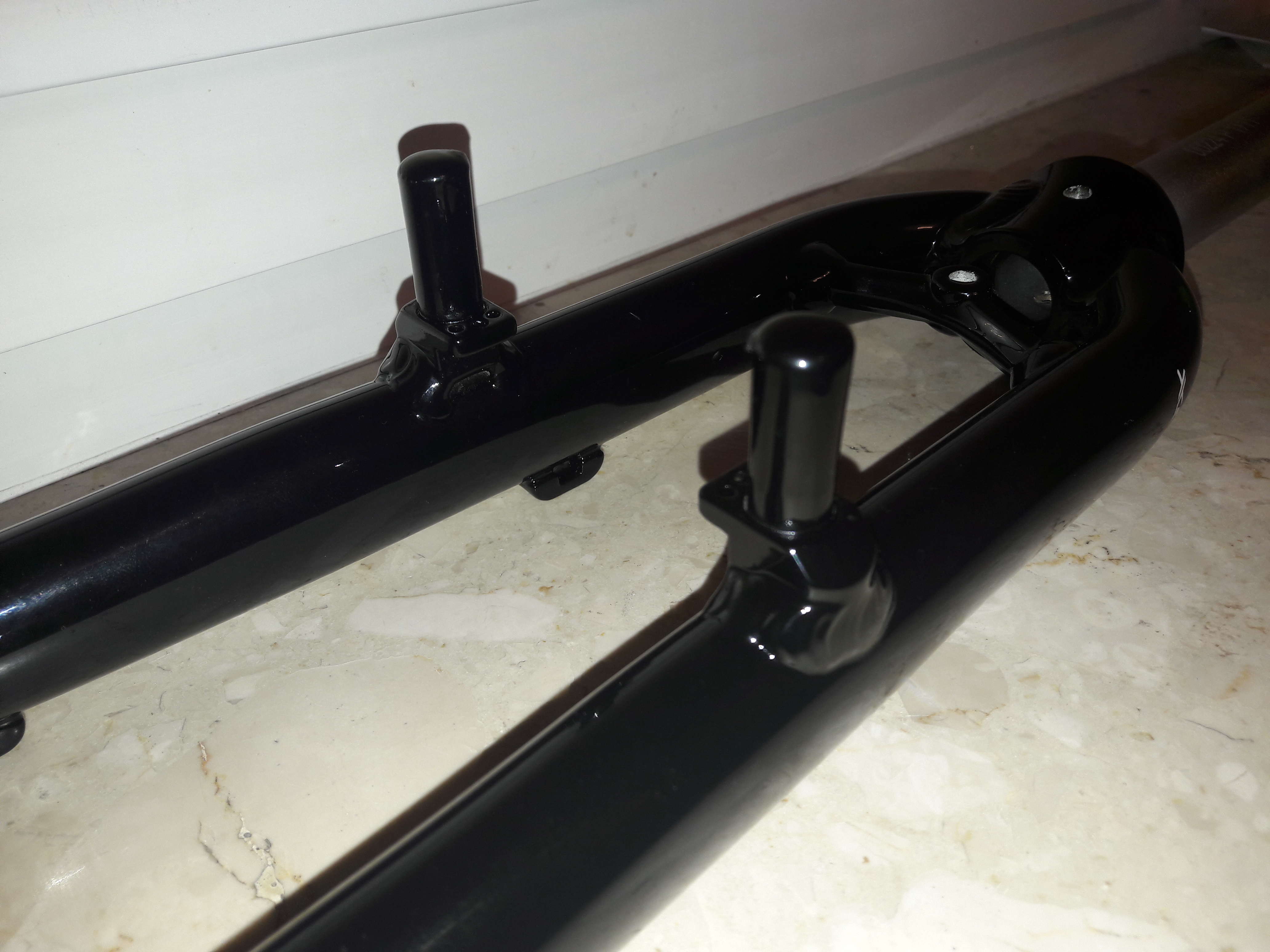

M370N Napisano 6 Marca 2018 Autor Napisano 6 Marca 2018 Widelec przyjechał do mnie. Po wsadzeniu w ramę "na sucho" tj bez przykręcania (nie umiem nabić gwiazdki i nie mam odpowiedniej liczby dystanserów w domu) całość wygląda ok. Rower nieznacznie gibnął się do przodu, jest wystarczająco dużo miejsca na błotnik i wszystko inne. Mam tylko jeden dylemat. Mocowanie hamulców jest jakieś dziwne (jak na załączonym obrazku), czy będzie można na tym zamocować zwykłe V-Brejki? Trzeba to wywiercić i nagwintować? WTF?

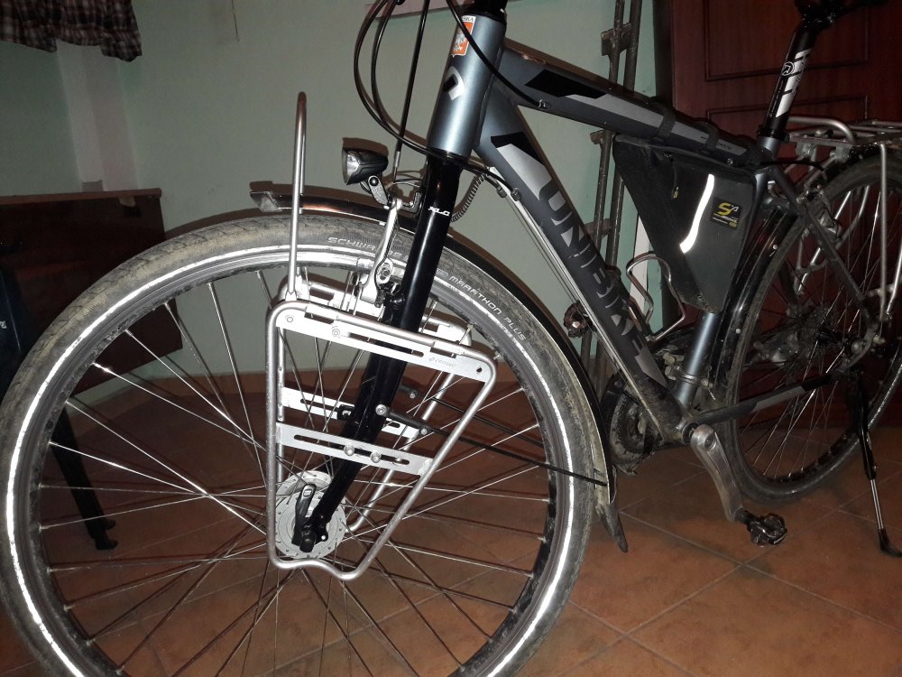

M370N Napisano 10 Marca 2018 Autor Napisano 10 Marca 2018 Drugi dzień smykam na sztywniaku, zrobiłem jakieś 140-160 km. Na razie nie odczuwam negatywnych efektów w stylu bólu nadgarstków albo czegoś takiego. Rower bez zmian radzi sobie z niskimi krawężnikami i małymi dziurami, bałem się, że każda nierówność będzie skutkowała czymś w rodzaju "łup!". Nie ma czegoś takiego, że rzeźba nawierzchni nagle jest ze szczegółami przenoszona na ręce. Perpetuum mobile waży odczuwalnie mniej. Do tego dużo chętniej robi podjazdy. I rusza się nim natychmiastowo. Do tej pory na światłach miał takiego jakby "laga", trzeba było władować w niego nieco pary, żeby zechciał ruszyć, a teraz śmiga od pierwszego depnięcia. Póki co, mam takie samo odczucie jak po przesiadce ze zwykłych pedałów na SPD: "dlaczego wcześniej tego nie zrobiłem?".
