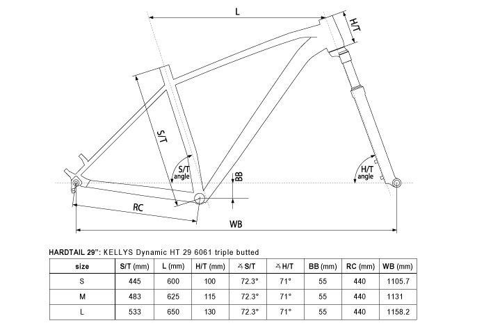

m4tti Napisano 15 Stycznia 2018 Napisano 15 Stycznia 2018 Witam. Rozważam zakup szosy jak w temacie . Obecnie w sensownej (chyba!?) promocji na merlinie: https://www.merlincycles.com/eddy-merckx-blockhaus-67-105-road-bike-2016-101779.html Jako że do tej pory nie miałem żadnego kontaktu z rowerem szosowym ( długie lata tylko MTB) liczę na za i przeciw doświadczonych kolegów . Rower ma być w rozmiarze XL - mam 190cm i przekrok 93cm. Czy to w ogóle dla mnie rozmiar!? - nie potrafię tego odnieść do obecnego roweru MTB na którym czuję się bardzo dobrze ( Kellys Gate 50 2015 - Rozmiar L - geo jak w załączonej grafice).

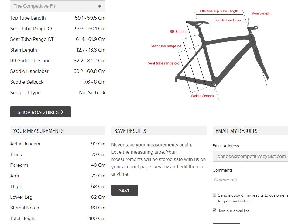

m4tti Napisano 15 Stycznia 2018 Autor Napisano 15 Stycznia 2018 Dzięki za sugestie , w zasadzie zacząłem w ogóle od tego fit calculatora - załączam to co mi wyszło. Górna rura w specyfikacji ma 570mm ..rozumiem że tutaj można temat mostkiem i pozycją siodełka ogarnac?
Waza Napisano 15 Stycznia 2018 Napisano 15 Stycznia 2018 Wybrałeś wyścigową pozycję, OK. Ja w rozmiarach rowerów dla Twojego wzrostu nie czuję się pewnie bo jestem 17cm niższy. Ale, na szosie nie za wiele skompensujesz pozycją siodła, bo offsetem sztycy i przesunięciem siodła ustalamy właściwą pozycję bioder względem osi suportu. W skrócie, siadamy na rowerze w wygodnej pozycji opierając się ramieniem o ścianę, korby ustawiamy w poziomie, ktoś życzliwy opuszcza pion od rzepki naszego kolana wysuniętego do przodu, pion powinien przechodzić przez oś pedału. Jeżeli tak nie jest to kombinujemy przesunięciem siodła, a jeżeli to nie wystarcza to także zmieniamy sztycę o innym offsecie żeby dojść do ideału (w MTB też powinno się tak robić). Dopiero wtedy możemy się zająć długością mostka, pamiętając że zbyt długi zamuli nam sterowność roweru.
