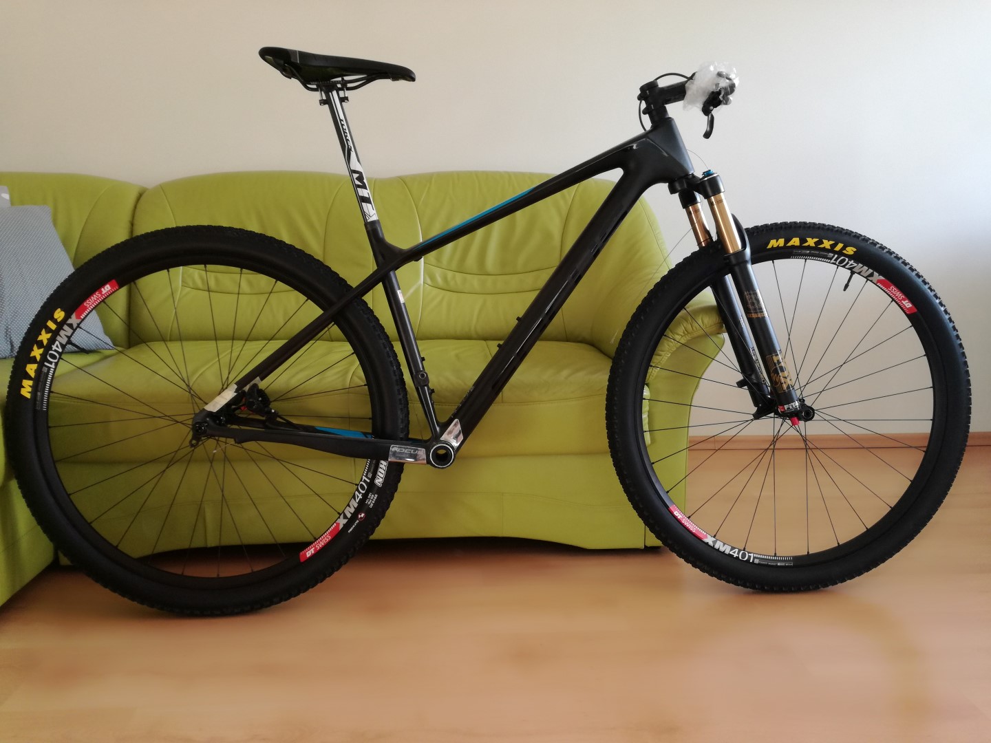

kamar59 Napisano 13 Marca 2018 Autor Napisano 13 Marca 2018 Teraz, kemot1974 napisał: jeszcze kilka dni i rower gotowy Przypomnij co to za rama i sztyca za 500 zł? Kółeczka znam. Fox 32 34 ? Coś karbonowego jeszcze masz oprócz sztycy i ramy? Waga finalna 10 kg + ?
kemot1974 Napisano 13 Marca 2018 Napisano 13 Marca 2018 Rama Focus Raven MAX ELITE ., FOX 32 Factory Kashima, sztyca TOKEN MTX , waga to co złożone + części do złożenia +/- 9850 g Będzie poniżej 10 kg
Alsew Napisano 13 Marca 2018 Napisano 13 Marca 2018 Godzinę temu, kemot1974 napisał: sztyca TOKEN MTX Szkoda że napaćkali na niej tym białym kolorem... no chyba że planujesz białe dodatki do całości, to powinno być git.
kemot1974 Napisano 13 Marca 2018 Napisano 13 Marca 2018 4 minuty temu, Alsew napisał: Szkoda że napaćkali na niej tym białym kolorem... no chyba że planujesz białe dodatki do całości, to powinno być git. Przez miesiąc opatrzylem się z kolorem sztycy, zawsze mogę okleić, tak jak zabezpieczyłem ramę. Są dostepne czarne kolory Najważniejsze - rower ma dobrze jeździć, potem wyglądać:)
Alsew Napisano 13 Marca 2018 Napisano 13 Marca 2018 2 minuty temu, kemot1974 napisał: Najważniejsze - rower ma dobrze jeździć, potem wyglądać:) Wiadomo... Jakie piasty wcisnąłeś do tych kół???
kemot1974 Napisano 13 Marca 2018 Napisano 13 Marca 2018 Piasty to DT 350, mam je w drugim rowerze już trzeci sezon i jestem bardzo zadowolony. Kupiłem całe koła u kolegi z forum. Ps. Często bywam w Twoich terenach na rowerze, więc proponuję dograć dogodny termin i pokręcić po terenie.

SoloTM Napisano 14 Marca 2018 Napisano 14 Marca 2018 Sztyca fajna, tylko pamiętaj, że ta ma zerowy offset, a Twoja ma bodaj 20 mm. Jeśli masz siodełko na max do przodu to ujdzie, bo te 2 cm zabierze Ci nowa sztyca. Z ciekawości ile obecna sztyca waży ?
gtb Napisano 14 Marca 2018 Napisano 14 Marca 2018 14 godzin temu, kemot1974 napisał: sztyca TOKEN MTX Moja carbonowa Tokena w połowie 3 sezonu wyzionęła ducha (wersja z offsetem - rozkleiło się łączenie jarzemka z rurą) a miała ze mną lekko (63kg). Być może to jednostkowy przypadek ale uraz do marki pozostał tym bardziej , że jakieś mega tanie graty od nich nie są.
