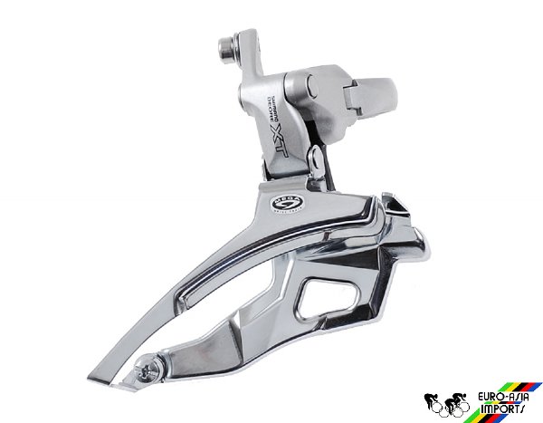

woojj Napisano 28 Grudnia 2017 Napisano 28 Grudnia 2017 Jeśli chodzi o przód to szukaj czegoś w tym typie lub te konstrukcje są bardzo dobre i trwałe. Jaki ciąg przerzutki- o tym decyduje rama- konstrukcja podejścia linki.
SoloTM Napisano 28 Grudnia 2017 Napisano 28 Grudnia 2017 Jeśli masz 8 biegów to ta 1 z góry w poście woojja, jeśli 9 b. to ta niżej u woojja.. lub tez pod 9 xt: te pod 8 rzęd gorzej współpracują z korbami 44/32/22 , szczególnie o największą koronkę chodzi. to są przerzutki typu down swing czyli spręzyna jest poniżej mocowania przerzutki - mają szerszy zakres pracy i nie łapią tak luzów jak top swingi

SoloTM Napisano 28 Grudnia 2017 Napisano 28 Grudnia 2017 xt 739 byly do 1998 roku xt750 od 1999 roku, kiedy wprowadzono napedy 9 rz. i korby 44 z. Różnią się delikatnie profilem wózka - widać to na zdjęciach. Wiele osób używało 739 do napędów 9 rz i korb 44 z i było ok, ale byli tez tacy którym to nie zapasiło. Jeśli kupujesz do napędu 9 rz/44z to wybierz model 750/751 będziesz miał 100 % pewności
