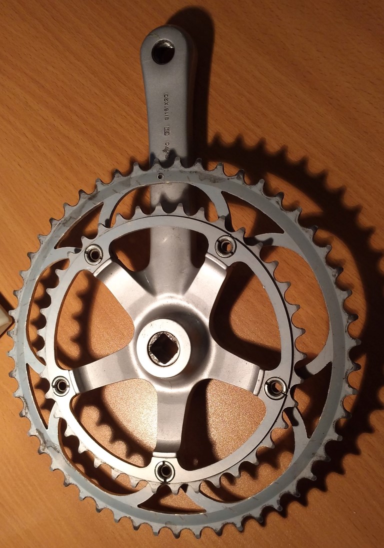

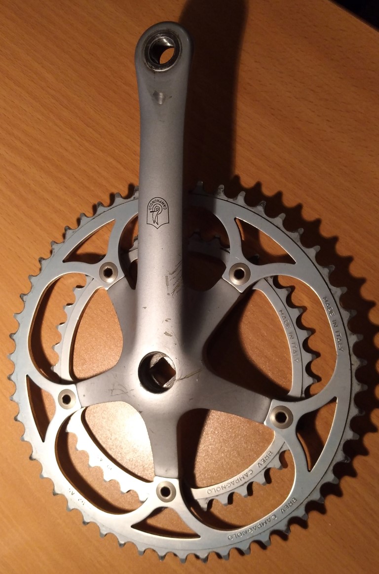

sponaa Napisano 15 Listopada 2017 Napisano 15 Listopada 2017 Kolarki i Kolarze! Pomocy - co to za korba? Coś mi najbliżej "na oko" do Athena, ale sam nie wiem. Blaty są czysto aluminiowe (oczywiście), ale same chwyty korby są alu powleczone jakimś lakierem w kolorze alu-szarym. I jeszcze pytanie dodatkowe - najwięcej widzę korb Record/Chorus, ale one mają napisane w opisie, że wymagają suportu o długości osi 102 mm, zaś mój suport (Mirage) ma oś 111 mm - to rozumiem, że korby Record/Chorus są nie dla mnie? Linia łańcucha będzie zła? Czy coś źle "kompinuję"? Pomocy...
Inc0 Napisano 15 Listopada 2017 Napisano 15 Listopada 2017 Korba szosowa przyzwoita firma , aluminium anodowane
sponaa Napisano 15 Listopada 2017 Autor Napisano 15 Listopada 2017 Inc0 - no trudno mi się nie zgodzić :-), ale szukam więcej informacji. Jaki to jest model i czy chorus/record z epoki są ok dla osi 111mm? Ale dzięki za odzew. Może ktoś jeszcze da radę rozszyfrować te kwestie.
Inc0 Napisano 15 Listopada 2017 Napisano 15 Listopada 2017 Na wewnętrznej stronie ramienia powinien być wytłoczony rozmiar i/lub symbol produktu nawet widać go na twoich fotkach ale nie w całości no i wujka Google spytać warto
sponaa Napisano 15 Listopada 2017 Autor Napisano 15 Listopada 2017 Widzę tam tylko długość korby 170, dane gwintu pedałów i tajemnicze bodajże "94" w prostokątnej obwódce. Trochę się kryguję zapytać wujka G. o korbę "94" :-), ale popróbuję. Dzięki.
RBTS Napisano 16 Listopada 2017 Napisano 16 Listopada 2017 Wygląda jak Athena lub Centaur, ale tamte (jak pamiętam) były polerowane a nie pokryte srebrnym lakierem. Jeśli jest możliwość najlepiej będzie przymierzyć do posiadanego suportu. Dla przypomnienia dodam, że kwadrat Campagnolo (ISO) jest inny niż Shimano (JIS).
