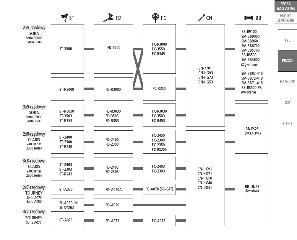

Amator2 Napisano 5 Listopada 2017 Napisano 5 Listopada 2017 witam Wymieniłem ostatnio w rowerze napęd wraz z przerzutką przednią (3 x 7 rzędowy ) Mam obecnie korbę FD-A073 50-39-30T -Shimano Tourney Kaseta CS-HG41-7 (11-28T) Łańcuch CN-HG71 Pzrerzutka przednia FD-A073 Tourney suport zostawiłem stary BB-UN26 kwadrat Wszystko kompatybilne wg Shimano patrz załączona tabela Nie wymieniałem tylko klamkomanetki mam ST-EF65 wg shimano powinno być ST-A073 Nie wymieniałem bo mam rower trekkingowy a nie szosówkę Wystąpiły podczas regulacji przerzutki przedniej dwa problemy Pierwszy Łańcuch ociera o prowadnice przerzutki przedniej jeżeli jest na największej tarczy 50T Czyli problem z wychyleniem górnym wózka-- kręcenie śrubą H nic nie daje Czy nie jest tutaj problem suportu? Drugi problem z regulacja Praktycznie zniszczyłem linke od tego przekrecania i odkręcania linki i jej napinania. Jak zmieniam bieg z 1 na 2 ok ale żeby przerzucić na 3 (największa tarczę muszę użyć bardzo dużej siły Czy powinienem szukać innej klamkomanetki -ale dla rowerów trekkingowych? Na forach rowerowych piszą o ocieraniu łańcucha o prowadnice przedniej przerzutki ale podpowiedzi reguluj śruba H górnego zakresu nie rozwiązują problemu u osób które zgłaszają taki problem.Do tej pory nie znalazłem porady która pomogłaby rozwiązać problem

Tatanka Napisano 5 Listopada 2017 Napisano 5 Listopada 2017 Do tej korby zalecany jest suport 113 mm.Prawdopodobnie skończył się zakres wychyłu przerzutki.
Amator2 Napisano 5 Listopada 2017 Autor Napisano 5 Listopada 2017 Jaką długość ma obecny suport? W załączniku zdjęcie suportu z korbą strzałka zaznaczyłem jeszcze mocowanie wspornika pod osłonę łańucha Może głupie pytanie, ale jeżeli to usunę to wpłynie na przesunięcie korby? Do tej korby zalecany jest suport 113 mm.Prawdopodobnie skończył się zakres wychyłu przerzutki dzięki Pójdę tym tropem- Nie zwróciłem na to uwagi -sprawdziłem w katalogu shimano jest tak jak piszesz
Amator2 Napisano 10 Listopada 2017 Autor Napisano 10 Listopada 2017 Witam Potwierdzam- już łańcuch nie ociera o prowadnice przerzutki Wymieniłem suport na długość 113mm A regulacja przerzutki tez przebiegła bez problemów po wymianie linki
