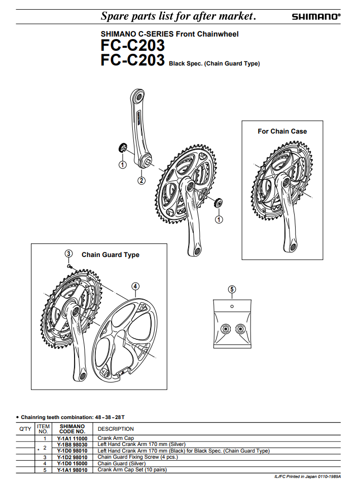

kk89 Napisano 29 Października 2017 Autor Napisano 29 Października 2017 https://i.gyazo.com/97a91984e8c627dbf147a6852307fbcf.png Tutaj mam dane mojej korby. Czy na podstawie tego można stwierdzić jaki suport mam kupić? Jestem totalnym laikiem, nic mi te nazwy ani rozmiary nie mówią. Fajnie byłoby dostać nazwę, model oraz rozmiar suportu który mam kupic.
Tatanka Napisano 29 Października 2017 Napisano 29 Października 2017 Ze specyfikacji którą podałeś wynika że przednia przerzutka to Shimano C102.Dla niej jest przewidziana linia 47,5 mm.Wynika to z tego manuala: http://www.sjscycles.com/Instructions/Shimano/Shimano_Altus_CT91_CT92_Front_Derailleur_Instructions.pdf Więc raczej suport o długości 116 mm.
