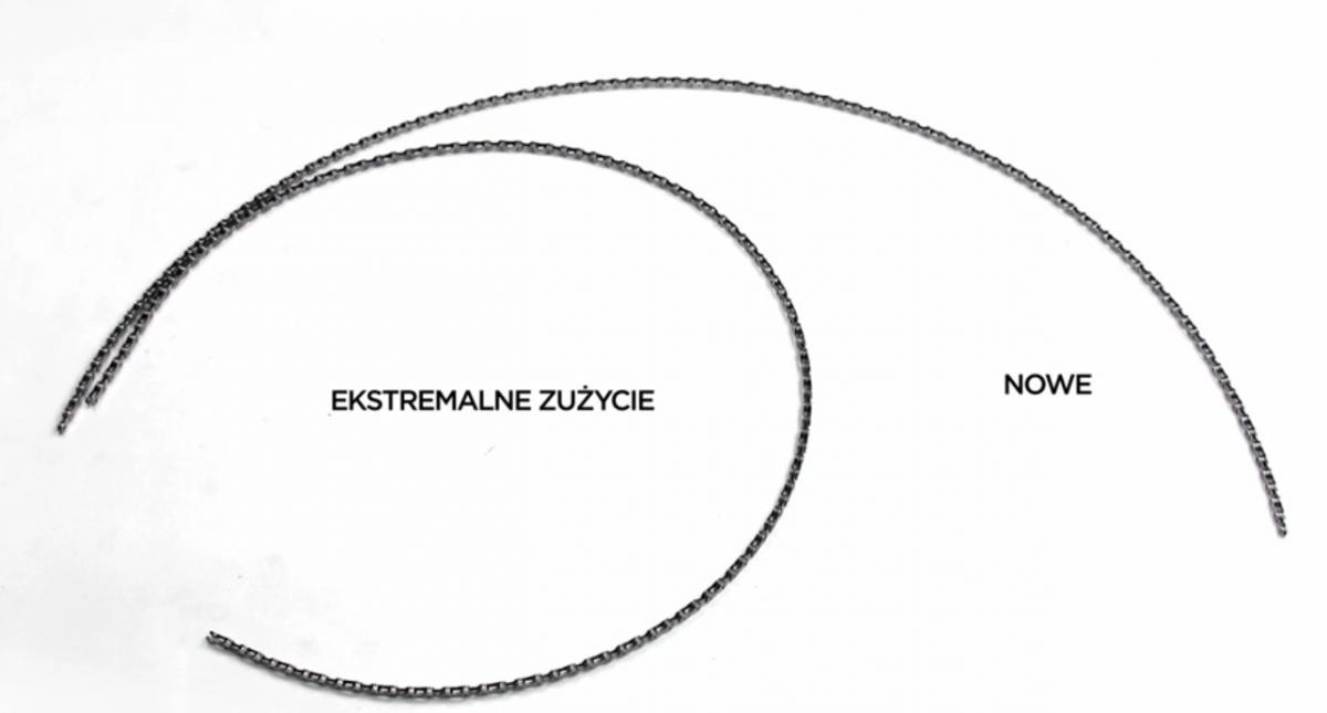

BuyBike Napisano 15 Października 2017 Autor Napisano 15 Października 2017 Nie wiem co masz na myśli pisząc "optymalna elastyczność boczna łańcucha". A papka marketingowa Shimano głosi: "SIL-TEC to nowa powłoka fluorowo-niklowa zmniejszająca tarcie wewnątrz łańcucha o 60%, w stosunku do powłoki cynkowo-niklowej. SIL-TEC zwiększa trwałość łańcucha o 20% względem łańcuchów z powłoką Zn-Ni" Najlepiej zrozumieć elastyczność boczną patrząc na to zdjęcie które załączam. Sil-tec powoduje zmniejszenie tarcia , przez co łańcuch dłużej zachowuje optymalną elastyczność boczną. Ale zmniejszenie tarcia (sil-tec) nie wpływa w żaden sposób na twardość łańcucha.
Quell Napisano 15 Października 2017 Napisano 15 Października 2017 Najlepiej zrozumieć elastyczność boczną patrząc na to zdjęcie które załączam. Sil-tec powoduje zmniejszenie tarcia , przez co łańcuch dłużej zachowuje optymalną elastyczność boczną. Ale zmniejszenie tarcia (sil-tec) nie wpływa w żaden sposób na twardość łańcucha. Po pierwsze, bełkot marketingowy. Dwa,nawet gdyby to miało wpływ na jakąś niwelację luzów bocznych,to niewiele,albo wcale to zmienia w zużywaniu napędu.
radomir82 Napisano 15 Października 2017 Napisano 15 Października 2017 Najlepiej zrozumieć elastyczność boczną patrząc na to zdjęcie które załączam. Sil-tec powoduje zmniejszenie tarcia , przez co łańcuch dłużej zachowuje optymalną elastyczność boczną. Ale zmniejszenie tarcia (sil-tec) nie wpływa w żaden sposób na twardość łańcucha. To zdjęcie pochodzi z filmu szkoleniowego dla mechaników Shimano Service Center, przed chwilą oglądałem ten film i nigdzie nie tam wzmianki o twardości, mówi się w nim za to dużo o zwiększonej trwałości, dzięki powłoce SIL-TEC.

radomir82 Napisano 15 Października 2017 Napisano 15 Października 2017 "Sztywność boczna" spada wraz ze zużyciem łańcucha. W teorii obniżając tarcie (a takie zadanie ma SIL-TEC) zmniejszasz zużycie elementów, co powinno się przekładać na dłuższe zachowanie sztywności bocznej łańcucha. Natomiast w praktyce wątpię żeby ktokolwiek znał odpowiedź na twoje pytanie.
