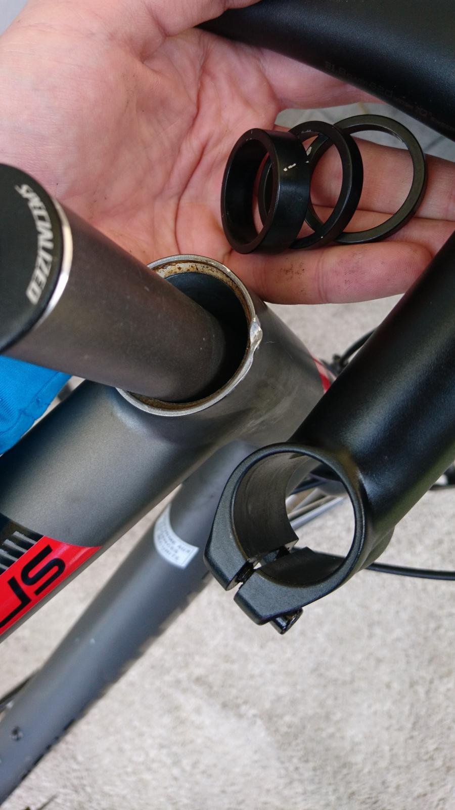

Witam, podczas przesyłki kurier rozwalił mi paczkę i brakuje mi jakiegoś małego elementu sterów. Nie mogę skręcić bo rura sterowa nie ma jakiejś stabilizacji i lata w ramie. Załączam fotkę. Nie jestem pewien czy nie chodzi tutaj o coś takiego
 http://allegro.pl/dystans-podkladka-steru-amoeba-wa3-15mm-1-1-8-i6887290940.html?reco_id=7bdec727-97bd-11e7-bb15-6c3be5bb71c0&ars_rule_id=201
Dystanse które mam wpadają do ramy. Pytanie tylko czy tutaj nie jest jest potrzebne jakieś łożysko.

Starty składają się jeszcze z łożysk, zazwyczaj jakiegoś klina, który trzyma sterówkę i jakiejś podkładki na to.
Masz tylko to co trzymasz w dłoniach? To są podkładki dystansowe, które w zasadzie nie są niezbędne.

Tam jest tylko wbita stara zardzewiała bieżnia, i to tak wgnieciona że żadne łożysko może swobodnie tam nie chcieć działać.
Dopiero teraz się przyjrzałem. Jak popatrzeć na fotkę to pod wgnieceniem widać jakby pęknięcie ramy.
Do autora: co się stało z tym rowerem że on jest w takim stanie?

Sprzedałem rower do Niemiec i wysłałem kurierem. Przejechał całe Niemcy a potem bez podania przyczyny wrócił nawet bez próby doręczenia. Tak paczka już w jedną stronę przechodzi przez wiele sortowni a co dopiero w dwie. No i tak go dobili. Miałem ubezpieczony ale nic to nie dało. Dwa miesiące mailowania i ostatecznie powiedzieli że mogę iść do sądu.
Zrobię więcej zdjęć i wrzucę
