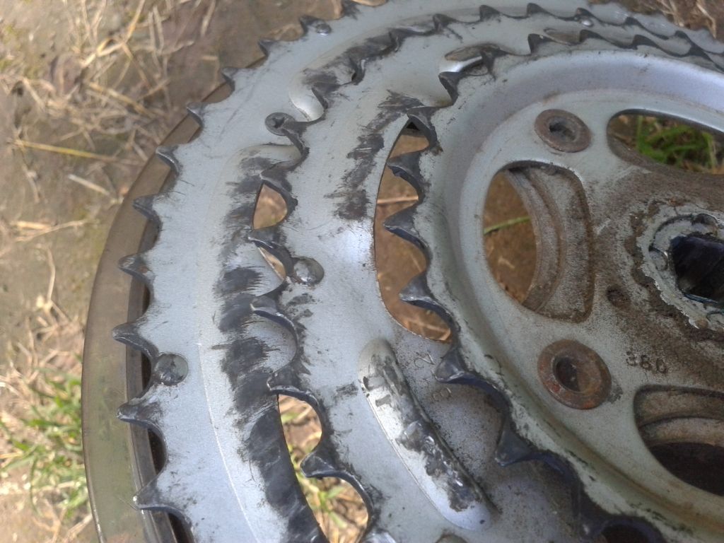

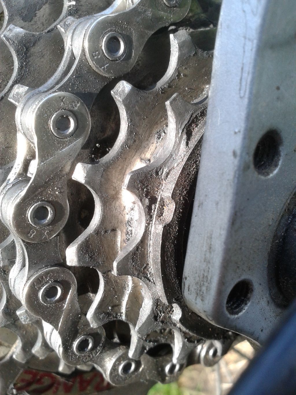

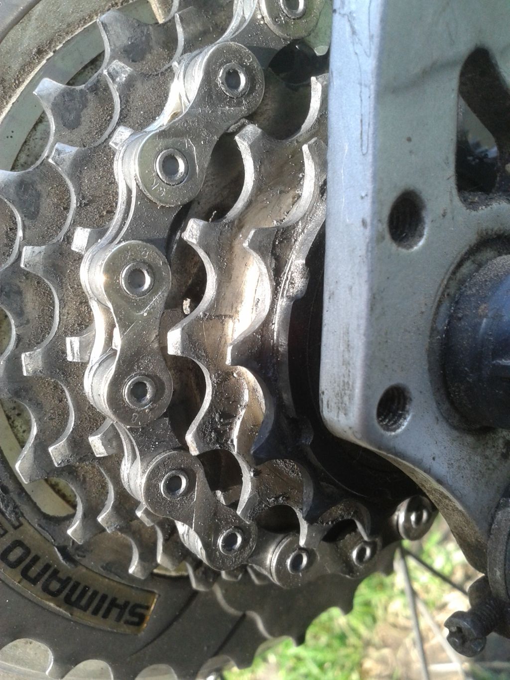

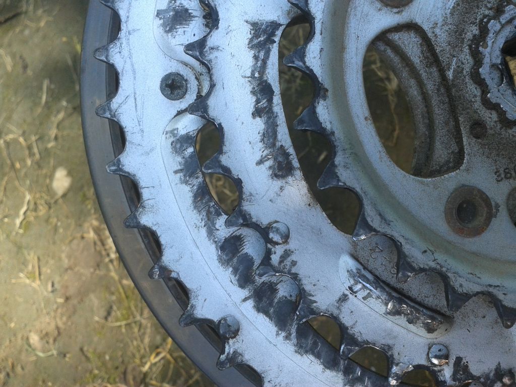

Luks777 Napisano 9 Września 2017 Napisano 9 Września 2017 Cześć! Wymieniłem dziś łańcuch w rowerze i przy zmianie na najmniejszą koronkę z tyłu łańcuch cały czas przeskakuje. W rowerze jest wolnobieg. Wymieniałem łańcuch pierwszy raz w życiu, więc może coś sknociłem? A może zębatki zużyte? Proszę o poradę ;-)
Ychu Napisano 9 Września 2017 Napisano 9 Września 2017 Było mnóstwo tematów , że po wymianie łańcucha przeskakuje , wystarczy poszukać. Do wymiany wolnobieg jeśli mówisz , że to na nim przeskakuje.
Luks777 Napisano 9 Września 2017 Autor Napisano 9 Września 2017 Wiem, że jest wiele tematów, ale jak tak wcześniej patrzyłem na te zębatki to wydawały się jeszcze oki i zgłupiałem. Nie wygląda to na korbę, bo tylko kombinacja 1-7, 2-7, 3-7 cały czas przeskakuje. Jak zmienię na 6kę to jak ręką odjął.
lichak Napisano 9 Września 2017 Napisano 9 Września 2017 Jak wymieniałeś to ze spinką starą, nową czy bez? Może to w niej jest problem.
Waza Napisano 9 Września 2017 Napisano 9 Września 2017 Mała koronka jest zajechana i nic po za wymianą koronki lub całego wolnobiegu nie pomoże. Korba też zmęczona, ale ze względu na dużą ilość zębów na każdej tarczy jeszcze popracuje. P.S. Kolega @Puklus założył specjalnie na takie problemy temat: https://www.forumrowerowe.org/topic/221537-zebatki-oceniamy-stan-zebatek/
Luks777 Napisano 9 Września 2017 Autor Napisano 9 Września 2017 Dziękuję w takim razie za porady i przepraszam za założenie zbędnego tematu. Wymienię wolnobieg i zobaczę jak sobie korba poradzi. PS Nie było spinki. Dopiero teraz jest nowa.
Witboj Napisano 9 Września 2017 Napisano 9 Września 2017 Mała koronka jest zajechana i nic po za wymianą koronki lub całego wolnobiegu nie pomoże. Korba też zmęczona, ale ze względu na dużą ilość zębów na każdej tarczy jeszcze popracuje. Faktycznie ten wolnobieg ma wymienne koronki tylko skąd je brać :-)
