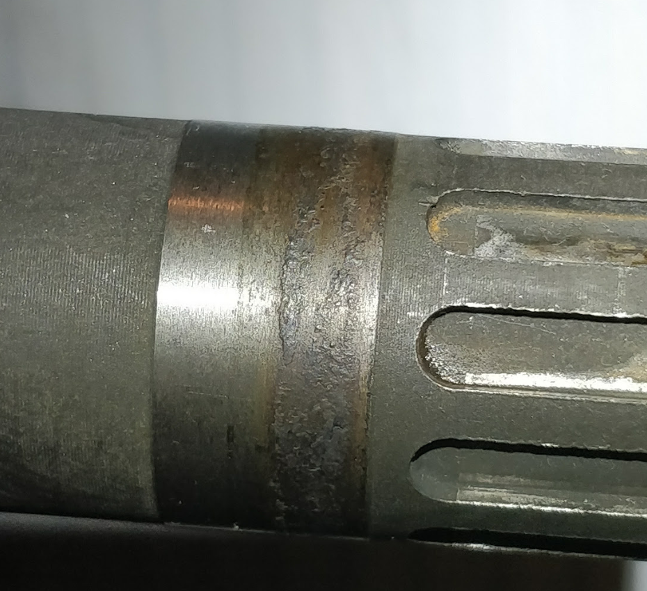

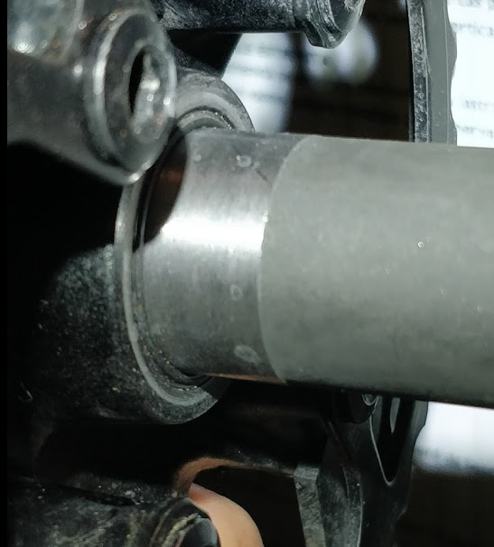

p4trykx Napisano 26 Sierpnia 2017 Napisano 26 Sierpnia 2017 Mam roczny rower Specialized Crosstrail Comp 2016 https://www.specialized.com/pl/pl/men/bikes/fitness/fitness/crosstrail/crosstrail-comp-disc/106349 suport jest na łożyskach zewnętrznych korba sygnowana marką Specialized. Z okolic suportu zaczęły dobiegać delikatne odgłosy skrzypienia więc postanowiłem rozebrać i zobaczyć. Zdjąłem lewą korbę i wyciągnąłem oś, niestety w miejscu gdzie oś spotyka się z lewym łożyskiem znalazłem trochę korozji. Wiem, że te powierzchnie nie przemieszczają się względem siebie więc całkowita gładkość nie jest chyba potrzebna ale takie coś po przejechaniu 1000 km raczej rzadko w wilgotnych warunkach nie powinno się zdarzyć. W środku było widać trochę smaru jednak niezbyt wiele. Czy wymieniać tą oś czy może zostawić tak jak jest ewentualnie trochę przeszlifować? W załączniku zdjęcia. Czy takie coś kwalifikuje się do wymiany gwarancyjnej? Czy rzeczywiście będzie powodowało jakieś problemy podczas jazdy? Na razie wszystko złożyłem i nasmarowałem oś smarem uniwersalnym aby trochę to zabezpieczyć. Zastanawiam się też nad stanem łożysk w osi poziomej jest minimalny luz, choć pewnie to co przesuwam to plastikowe osłonki a łożysko jest pod nimi.
Mod Team Puklus Napisano 26 Sierpnia 2017 Mod Team Napisano 26 Sierpnia 2017 Czy takie coś kwalifikuje się do wymiany gwarancyjnej? Czy rzeczywiście będzie powodowało jakieś problemy podczas jazdy? No bez przesady. To stalowa oś. Wyczyść papierem ściernym. Przy składaniu nasmaruj smarem azntyzapieczeniowym np shimano anty size czy jak on sie tam zwie, i będzie ok. Okresowo sprawdzaj stan.
Gość Napisano 27 Sierpnia 2017 Napisano 27 Sierpnia 2017 Jak już czyścić to włókniną ścierną ( coś takiego jak jest na gąbce do zmywania naczyń, tylko lepiej kupić drobniejszą). Można ją owinąć dookoła, obrócić kilka razy oś i będzie wyglądała jak nowa.

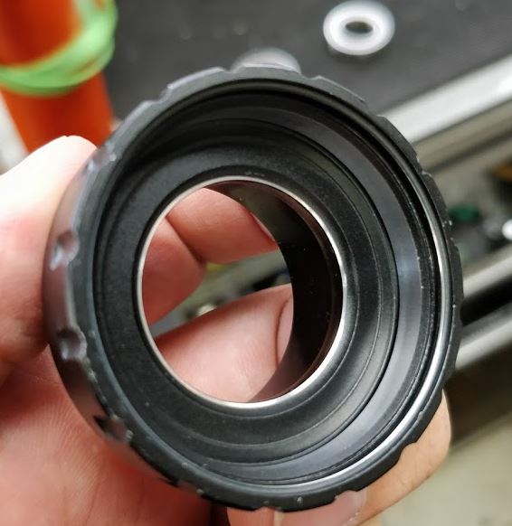

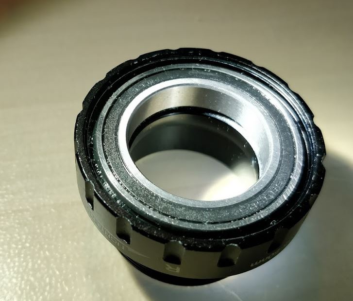

p4trykx Napisano 10 Września 2017 Autor Napisano 10 Września 2017 Przed zakupem nowego suportu postanowiłem spróbować wymienić tylko łożyska. Okazało się, że mój suport jest firmy Samox. Nie wiem czy to jakaś renomowana firma czy nie ale ma swoją stronę. Suport nie miał jakiś wymyślnych uszczelnień dodatkowych i wykorzystuje zwykłe łożyska 6805 RS (6805 2RS). Jednak dostęp do łożysk nie był zbyt łatwy. Kolega z pracy wycisnął je imadłem przy pomocy segera włożonego w szczelinę pomiędzy łożyskiem i miską. W pobliskim sklepie z łożyskami mieli jakieś bliżej nieokreślone łożyska "chińskie" po 6 zł. Jedno ze starych łożysk było popsute, woda musiała się dostać do środka bo było widać rdzawy wyciek oraz większe opory i nie chodziło tak gładko. Po zmontowaniu wszystkiego i krótkiej jeździe wygląda na to, że odgłosy zniknęły. Jednak musiałbym więcej potestować. Jednak zgłębiając jeszcze temat suportów widać, że są 2 podejścia producentów. 1. Standardowe łożyska maszynowe uszczelnione "fabrycznie" 2. Jakieś niestandardowe wynalazki z dodatkowym uszczelnieniem np. Shimano takie coś robi. Wydawałoby się, że jednak Shimano robi to w celu polepszenia szczelności i dodaje swoje uszczelki, które lepiej sprawdzają się w trudnych warunkach. Choć są też opinie, że to jednak pogarsza uszczelnienie względem oryginalnego łożyska. Jednak byłoby to trochę nierozsądne.
Mod Team Puklus Napisano 10 Września 2017 Mod Team Napisano 10 Września 2017 Shimano robi to w celu polepszenia szczelności i dodaje swoje uszczelki, które lepiej sprawdzają się w trudnych warunkach. Niezły dzołk mój drogi Shimano to tylko celowo postarza swoje produkty. Tak że polecam w ostateczności.
p4trykx Napisano 15 Października 2017 Autor Napisano 15 Października 2017 Z pomocą kolegi z pracy udało się wycisnąć łożyska. Są to standardowe 6805 2RS. Jedno z łożysk było trochę zardzewiałe nie chodziło gładko. Niestety trzaski i cykanie dalej się pojawiają, będę tropił to dalej.
