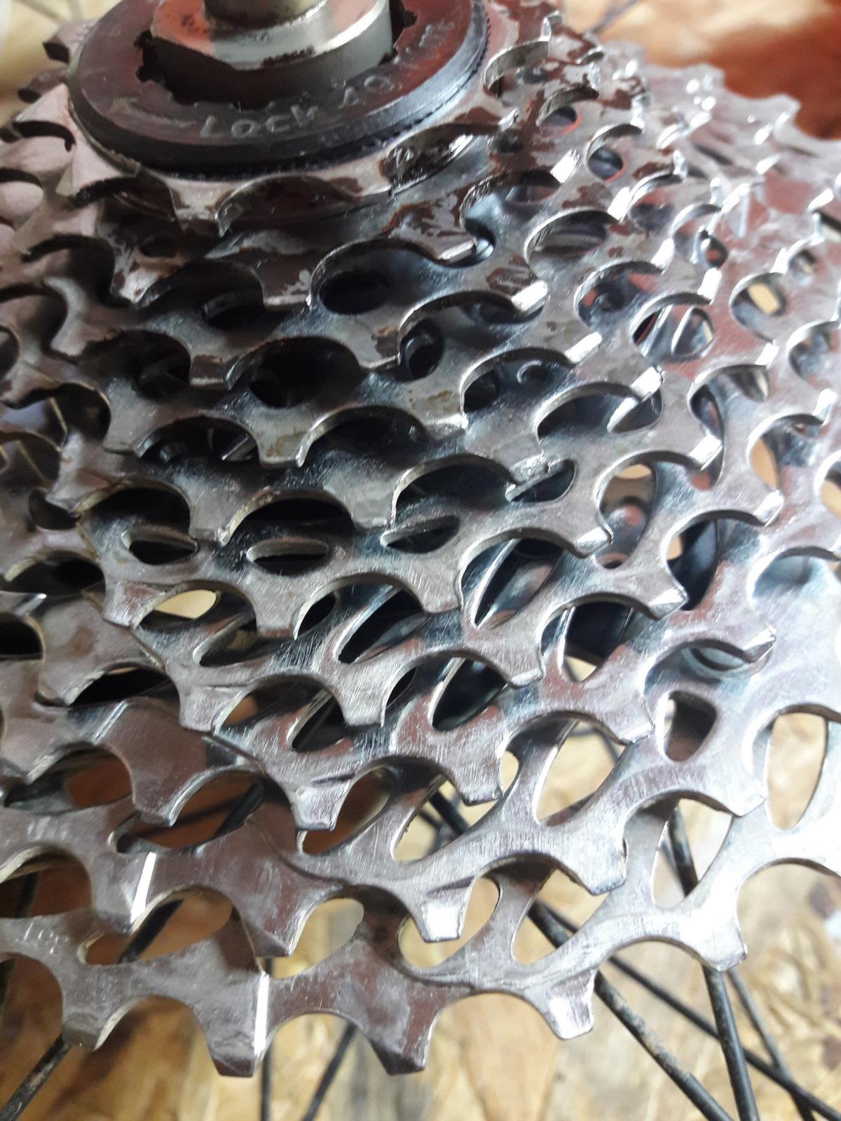

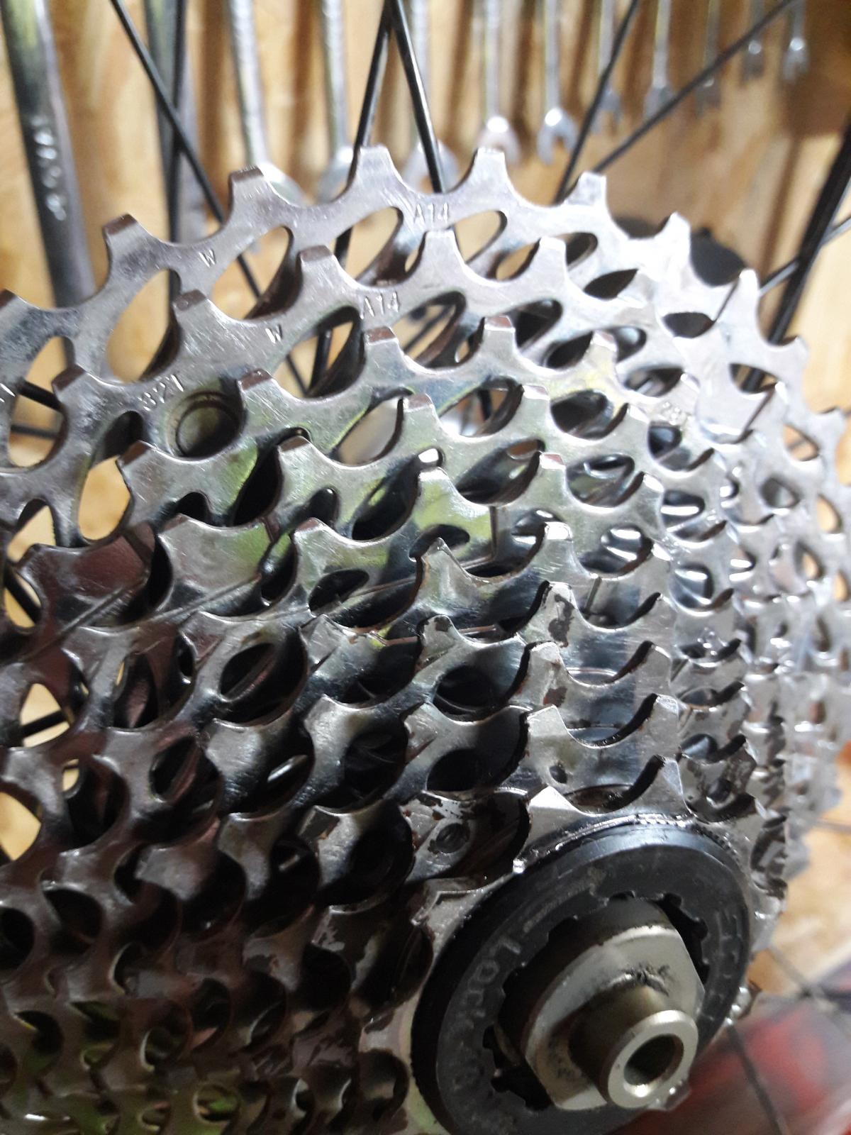

dzemi15 Napisano 20 Sierpnia 2017 Napisano 20 Sierpnia 2017 Witam. Kaseta ma nalatane ok 2200km, pomijając ten nalot myślicie że przyjmie nowy łańcuch?
Mod Team Puklus Napisano 20 Sierpnia 2017 Mod Team Napisano 20 Sierpnia 2017 Nie spodziewał bym sie ochoczej współpracy po 3 ostatnich zębatkach.
Waza Napisano 20 Sierpnia 2017 Napisano 20 Sierpnia 2017 Chyba jeździłeś te 2,2kkm na jednym łańcuchu. Trudno powiedzieć czy przyjmie nowy, jedyny sposób to kupić nowy łańcuch założyć i sprawdzić. Pewnie na początku będzie strzelał, wtedy trzeba trochę, np. 100 km pojeździć miękko z kadencji żeby się kaseta ułożyła do nowego łańcucha. Jeżeli nadal bedzie strzelać, to trudno, trzeba kupić nową kasetę. Tylko nie kupuj taniego łańcucha od Shimano bo te szybko niszczą kasety. Polecam KMC, np. X10.73 albo X10.93. No i niezależnie od wszystkiego, spiłuj te zadziory które porobiły się na zębach.
dzemi15 Napisano 20 Sierpnia 2017 Autor Napisano 20 Sierpnia 2017 Zmieniałem łańcuchy, więc nie ma mowy o jeździe na jednym. Zmieniam blaty i kółeczka przerzutki więc nie będę cebulaczył i kupie też nową kasetę.
Mod Team Puklus Napisano 20 Sierpnia 2017 Mod Team Napisano 20 Sierpnia 2017 Kup. Jednak przetestuj. A może jednak będzie ok. A kaseta i tak się przyda, jak nie dziś to za 3000km
dzemi15 Napisano 28 Sierpnia 2017 Autor Napisano 28 Sierpnia 2017 Kaseta przyjęła nowy łańcuch Ale że zmieniałem cały napęd, to i rowerek dostał nową kasetę.
