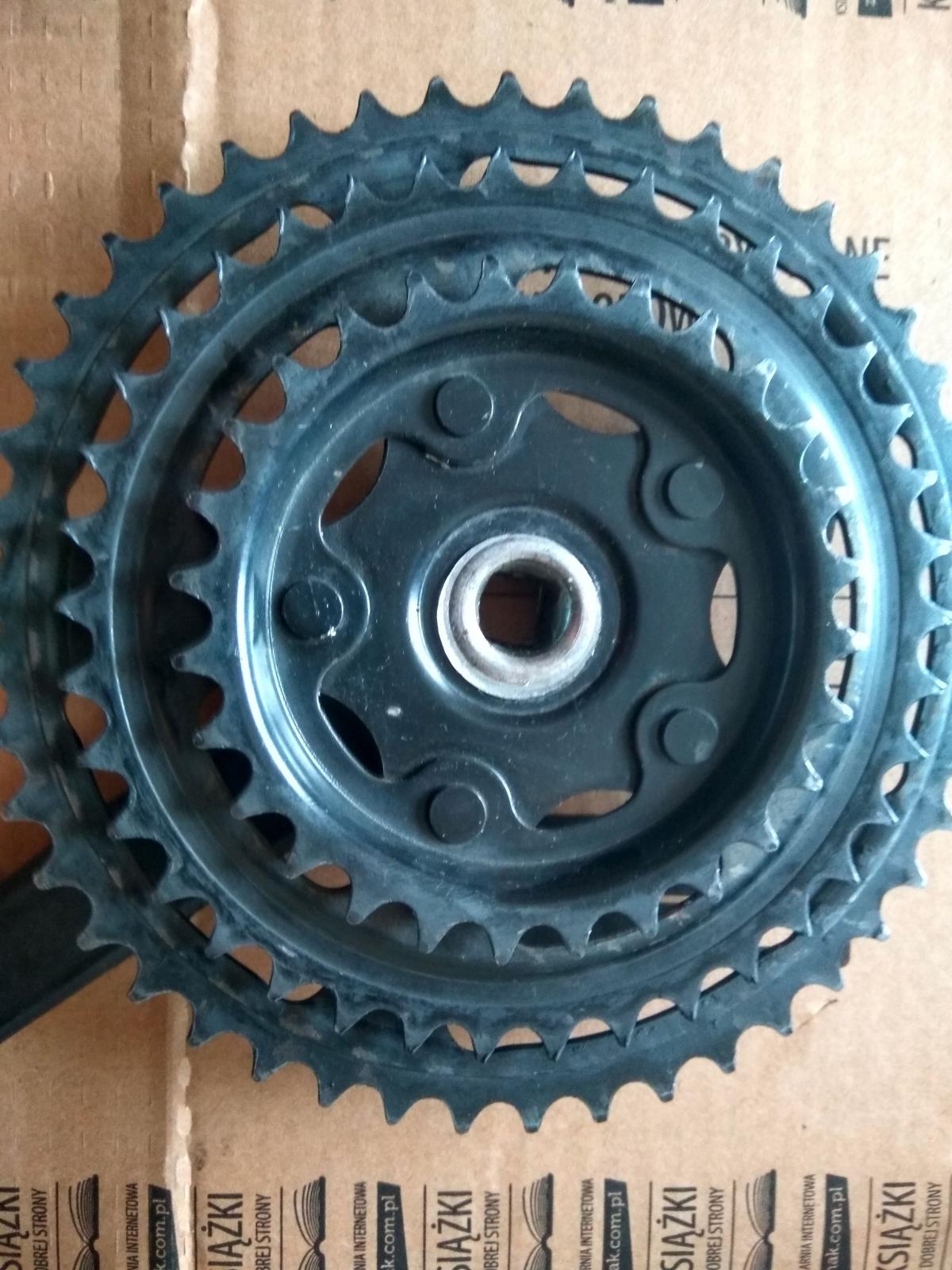

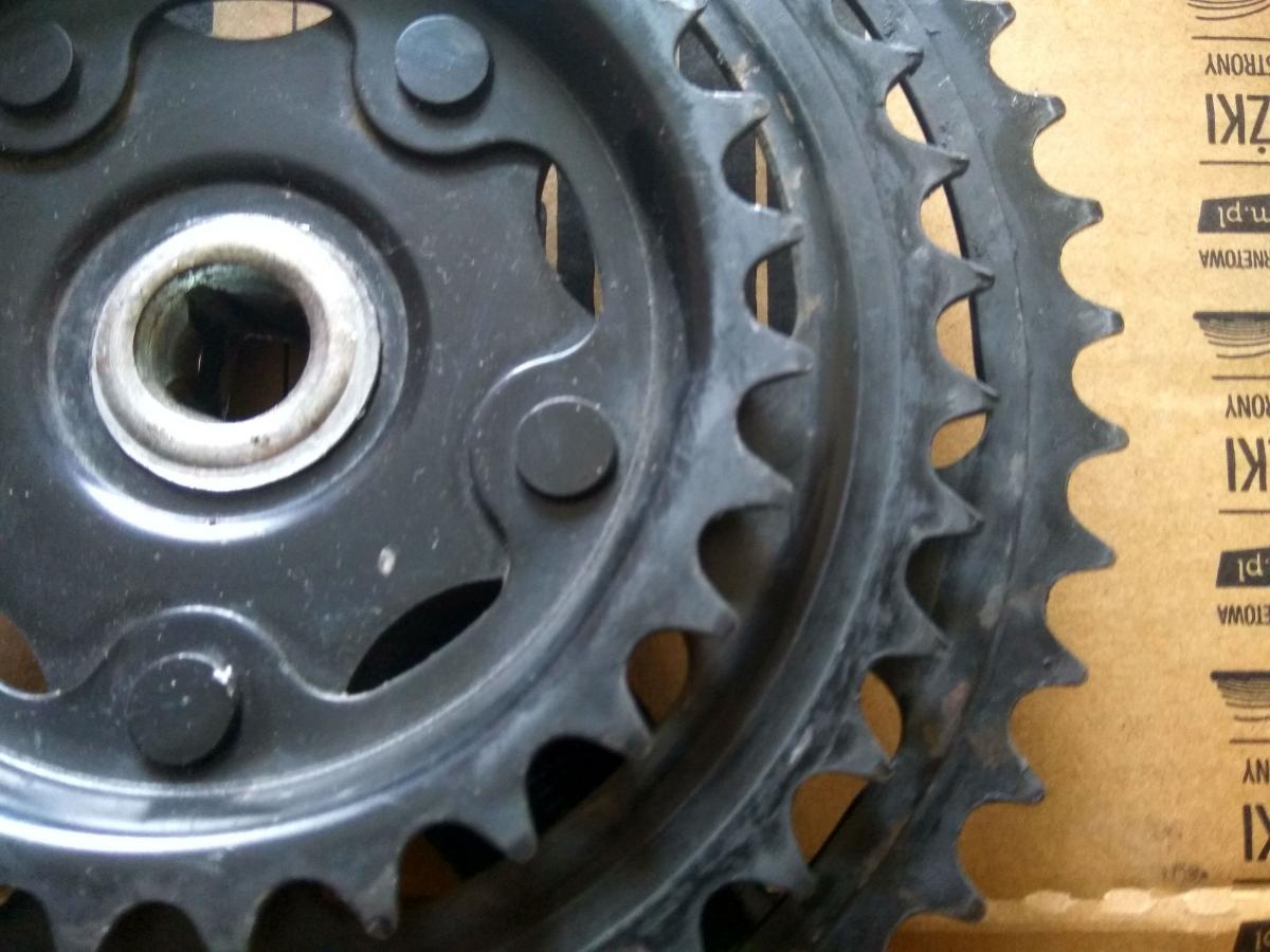

Dareios Napisano 17 Sierpnia 2017 Napisano 17 Sierpnia 2017 Witam Kupiłem wczoraj nowy łańcuch i zgodnie z oczekiwaniami przeskakuje na wolnobiegu (na jednej zębatce co prawda ale jednak). Tak więc trzeba wymienić. Teraz pytanie co z korbą - trochę zjedzona już jest, ale nowy łańcuch przyjęła. Proszę o ocenę jej stanu, zwłaszcza środkowego blatu. Ile jeszcze takie coś może pociągnąć? Zastanawiam się po prostu bo nie wiem czy wytrzyma jeszcze jeden sezon (jakieś 4-5 tys km), a nie chcę robić osobnych zamówień na wolnobieg i korbę bo szkoda dwukrotnie kryć koszt wysyłki. Jest to korba klasy Z czyli Ofmega
Tatanka Napisano 17 Sierpnia 2017 Napisano 17 Sierpnia 2017 Raczej nie ma szans że tyle wytrzyma.W sumie dziwne że przyjęła nowy łańcuch.Podejrzewam że po wymianie wolnobiegu na nowy zacznie przeskakiwać na środkowym blacie.
Dareios Napisano 17 Sierpnia 2017 Autor Napisano 17 Sierpnia 2017 A tak z ciekawości, dlaczego po wymianie wolnobiegu by miało przeskakiwać na korbie? Patrzyłem jak nowy łańcuch wchodzi na ten środkowy blat i wchodził dość głęboko. Generalnie ta korba (jak i cały rower) na jednym łańcuchu przejechała 4-5 tys km, wiec musiałaby zrobić drugie tyle. Mówisz, że raczej nie ma na to szans?
Tatanka Napisano 17 Sierpnia 2017 Napisano 17 Sierpnia 2017 Miałem sytuację jak u Ciebie.Przeskakiwał łańcuch na kasecie,na korbie nie,chociaż była w kiepskim stanie.Po wymianie kasety i łańcucha prawie od razu łańcuch zaczął przeskakiwać na korbie.Po prostu kaseta była w gorszym stanie i na niej łatwiej było o przeskakiwanie łańcucha.Po wymianie to korba była słabszym ogniwem.A co do korby,to faktycznie powinna przynajmniej teoretycznie przeżyć chociaż 2 kasety,ale to zależy od techniki jazdy,terenu.Jeśli głównie był używany środkowy blat,a tak by wynikało z jego stanu,to wiadomo że korba wytrzyma mniej,niż gdyby była używane równomiernie wszystkie 3 blaty.
