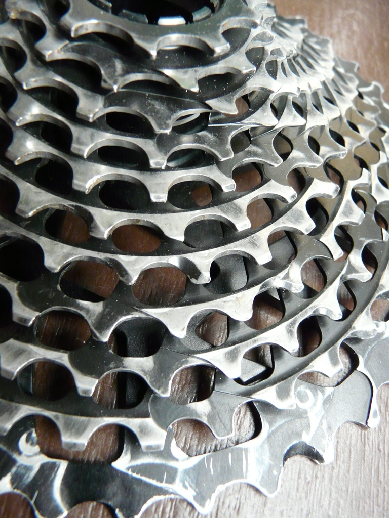

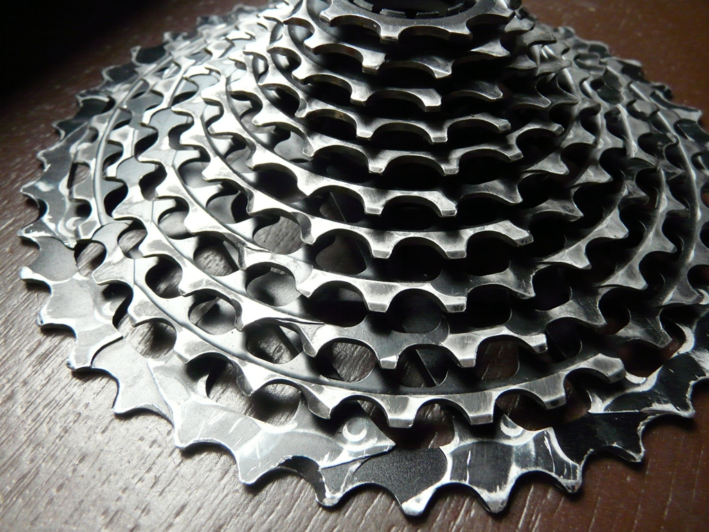

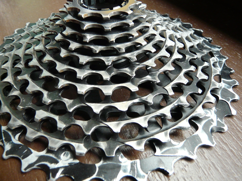

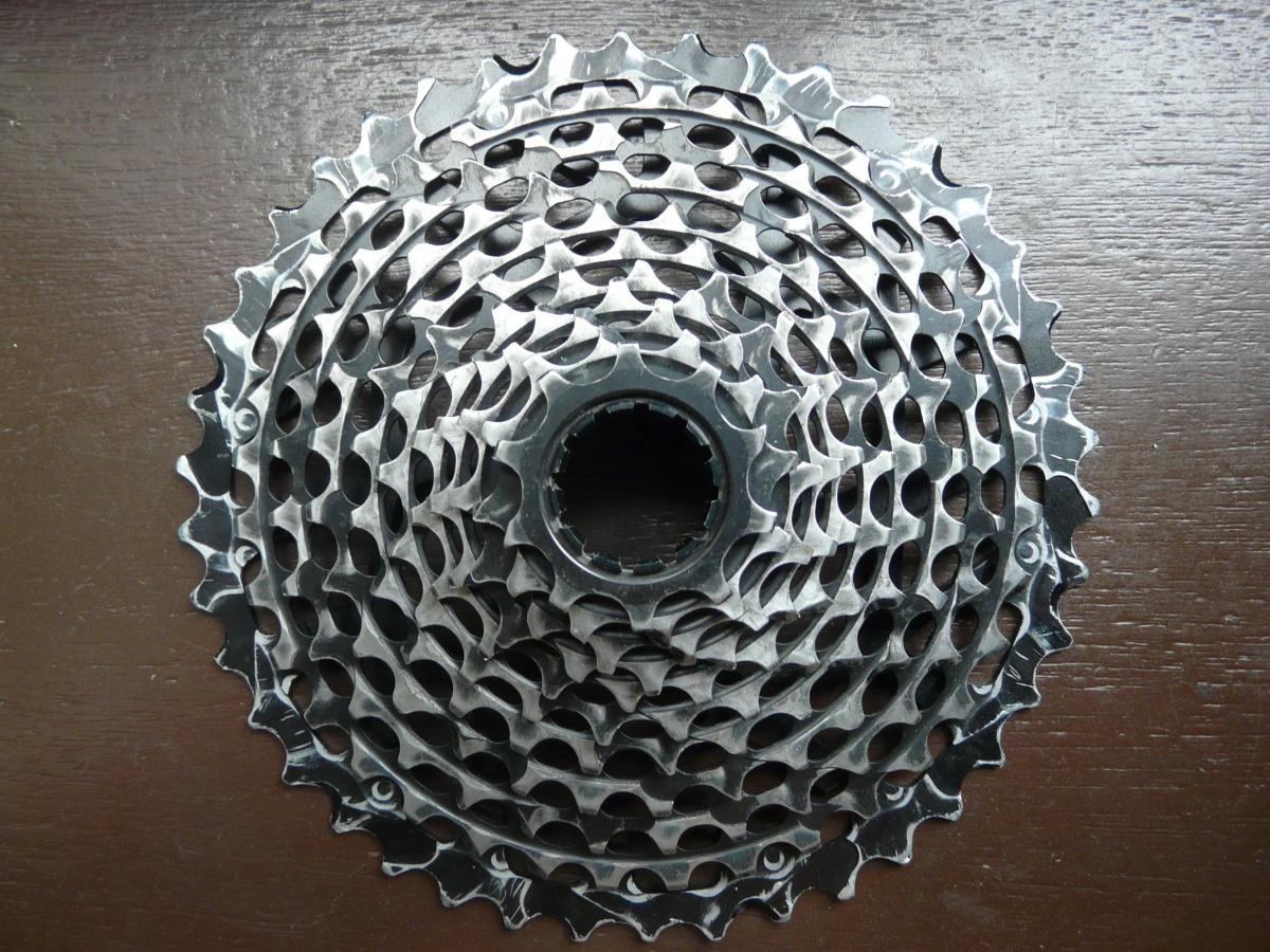

123pla Napisano 7 Sierpnia 2017 Napisano 7 Sierpnia 2017 Podepne się pod temat : czy kaseta ze zdjęć zagra z nowym łańcuchem czy raczej marne szanse ?
Mod Team Puklus Napisano 7 Sierpnia 2017 Mod Team Napisano 7 Sierpnia 2017 Słabo, mnie sie zdaje, poproś o zdjęcia prostopadłe.
Tatanka Napisano 7 Sierpnia 2017 Napisano 7 Sierpnia 2017 Jeśli to jest Sram XG,to tak ząbki w tej kasecie po prostu wyglądają.Jaki jest oficjalny przebieg tej kasety?
123pla Napisano 8 Sierpnia 2017 Napisano 8 Sierpnia 2017 Co do przebiegu to brak danych - muszę się kierować tylko stanem ze zdjęć
