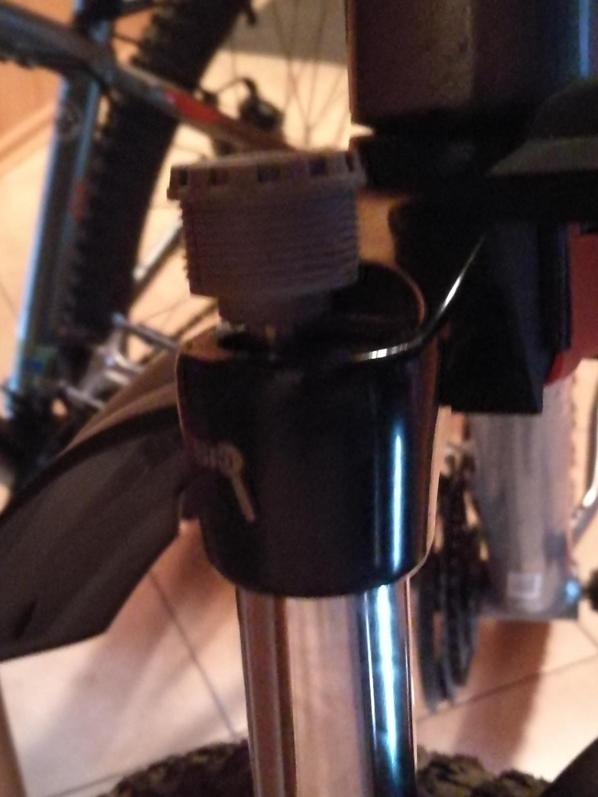

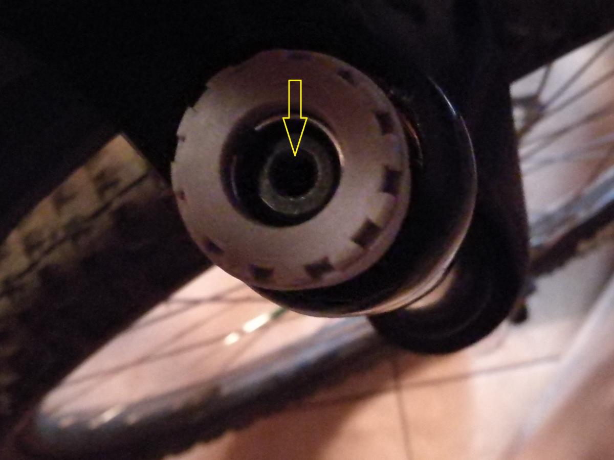

kwinto Napisano 4 Sierpnia 2017 Napisano 4 Sierpnia 2017 Witam Prszę o pomoc w takiej kwestii. Kupiłem sobie 3 dni temu rower Merida Big.Seven 20-MD z amorkiem SR SUNTOUR 27 XCM HLO 100. Wszysko dzialało dobrze ale skręciłem za mocno amortyzator i teraz mam tylko w stanie zablokowany a kręcenie pokrętłem na prawej goleni nic nie daje i tylko słychać jak przeskakuje. Zdjąłem kapsel, wykręciłem gwint (załączone zdjęcia) ale nie wiem czy i jak mogę jeszcze go przywrócić do stanu działania normalnego? Wiem, że najlepiej byłoby z tym jechać do serwisu ale niestety dzisiaj mają nieczynne a ja jutro jadę na Mazury oczywiście z rowerem więc zależy mi żeby amortyzator jedanak działał.

kwinto Napisano 4 Sierpnia 2017 Autor Napisano 4 Sierpnia 2017 kwinto, dnia 04 Sie 2017 - 08:54 AM, napisał: Zdjąłem kapsel, wykręciłem gwint (załączone zdjęcia) ale nie wiem czy i jak mogę jeszcze go przywrócić do stanu działania normalnego? Tzn? Ok bardziej szczegółówo: zdjąłem pokrętło, wyjąłem sześciokątny prowadnik z otworu wskazanego strzałką na zdjęciu 1, wykręciłem imbusem siwy gwint z goleniwidoczny na zdjęciu 2. A chciałbym po prostu żeby amortyzator działał tzn. dalo się go odblokować bo teraz jedynie jest na stałe zablokowany. kwinto, dnia 04 Sie 2017 - 08:54 AM, napisał: Wszysko dzialało dobrze ale skręciłem za mocno amortyzator Jak to skręciłeś za mocno? Samo pokrętło przeskakuje czy pokrętło trzyma się ok a przeskakuje coś w tłumiku? Przskakuje pokrętło

rzezniol Napisano 4 Sierpnia 2017 Napisano 4 Sierpnia 2017 Przeskakiwać może "wihajster" na ząbkach. Z tego co pamiętam element blokady w tłumiku jest metalowy i jest na klucz imbusowy 4 mm. Widzę że masz juz wszystko od góry zdemontowane, wez klucz imbusowy wsadź w otworek i otwórz nim blokadę. Pozdrawiam

rzezniol Napisano 4 Sierpnia 2017 Napisano 4 Sierpnia 2017 Activia to nick kolesia na forum, który serwisuje i handluje w głównie Suntour'em. Sprawdź w pierwszej kolejnosci czy dasz rade odkręcić blokadę kluczem imbusowym. Jedyne co tam może sie popsuć to tak właściwie samo pokrętło. HLO jest proste jak budowa cepa. Pozdro Pozdro
kwinto Napisano 4 Sierpnia 2017 Autor Napisano 4 Sierpnia 2017 dzięki. jeśli dobrze zrozumialem mam spróbować odkręcić środek (żółta strzałka) względem zewnętrza (czerwona strzałka)?
rzezniol Napisano 4 Sierpnia 2017 Napisano 4 Sierpnia 2017 W środku na głębokości kilku cm jest śruba z gniazdem na imbus która po wkręceniu zamyka zawór i blokuje widelec. Nie pamietam rozmiaru klucza. Jak demontowałeś pokrętło blokady to wyjąłeś trzpień, który tą śrubą kręcił. Ty zastępujesz trzpień kluczem. Pozdrawiam
kwinto Napisano 4 Sierpnia 2017 Autor Napisano 4 Sierpnia 2017 Dokładnie o taką informację mi chodziło. Bardzo dziękuję za pomoc, urlop uratowany. Pozdrawam
