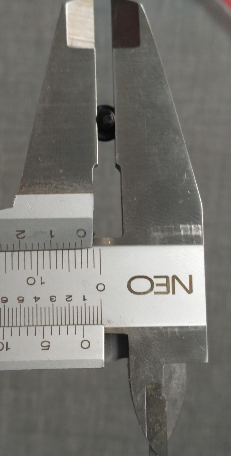

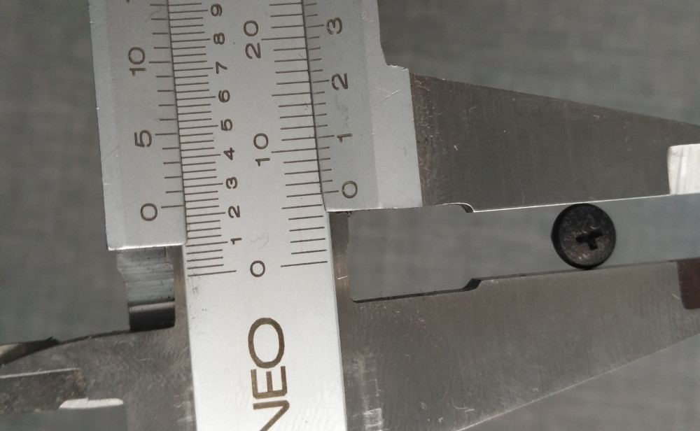

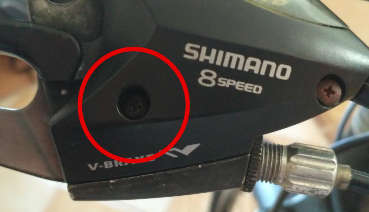

Witam,
przez nieuwagę zniszczyłem śrubę służącą do skręcania klamkonametek Shimano ST-EF60, same manetki są sprawne. Możecie poradzić gdzie dostanę taką srubę?
To jest śrubka M3 x 4mm z łbem walcowym na gniazdo PH2 (gniazdo najmniej ważne). Może być też M3 x 6mm - a nawet lepiej trzyma niż oryginał.  Dostaniesz w każdym dobrym sklepie ze śrubkami, a jak nie to napisz mi PW - mam taką tylko srebrną (powłoka antykorozyjna), a Ty masz czarną chyba (ze zdjęć tak widać)
