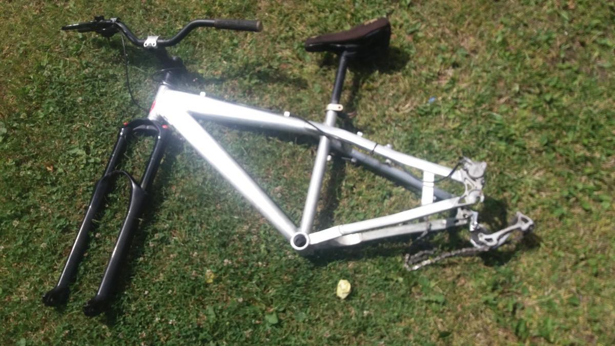

Jestem tu nowy i jeśli coś napiszę nie tak to proszę o wyrozumiałość. Posiadam rower, który ma koło rozmiaru 24, bez przedniego hamulca i przedniej kasety. Do tego zepsuty jest suport, który miał ogromne luzy i tez mam zamiar go wymienić. Ogólnie mój cel, to doprowadzenie tego roweru do stanu użyteczności. Nie mam jakiś wygórowań wymagań. Chcę by miał koła rozmiarze 26, przednie przerzutki, hamulce z przodu i z tyłu i gładko się prowadził. Proszę was o pomoc w doradzeniu co najlepiej w najkorzystniejszej cenie kupić i w jakich rozmiarach. Jeśli chodzi o to co jest w rowerze to tak:

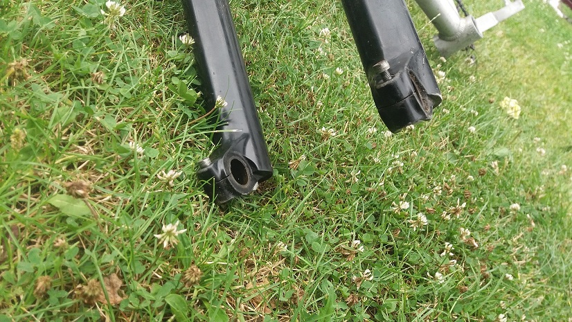

- Amortyzator Marzocchi Bomber (wygląda identycznie jak na zdjęciach w internecie. Na dole jest taka tulejka i nią się mocuje koło, które jest na łożyskach)

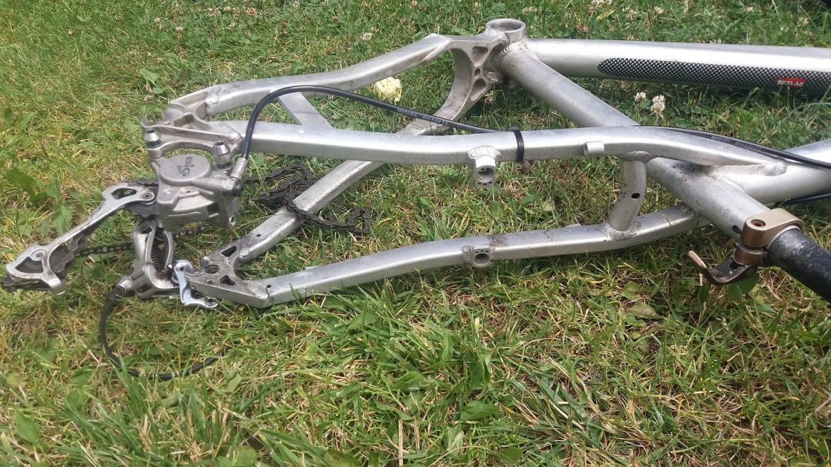

-Rama no i tu nie wiem jaka, ponieważ nigdzie nic na niej nie pisze. Posiadam do niej przerzutki tylne z hakiem więc raczej nie będą potrzebne informacje jaka dokładnie. Chyba, że przednie przerzutki mają jakieś wymagania co do ramy, ale od tego jesteście wy żeby mi pomóc. Posiada wszelkie mocowania na linki czy na hamulce itp.
-Hamulec tylne big magnum lecz klocki są całkowicie wytarte. Z tego co spostrzegłem chyba nie są w żaden sposób wymienne więc będzie trzeba kupić nowe.

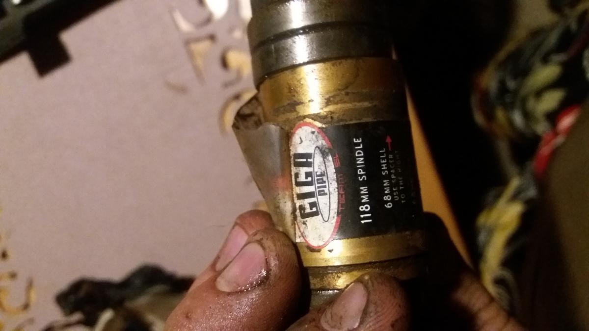

-suport truvativ giga pipe team sl. Do wymiany na inny może być tańszy model.
- przerzutki tylne xt
- piasta tylna shimano deore XT FH-M756
Chciałbym kupić przednie i tylne koło, przednie przerzutki z kasetą, suport, hamulce z przodu z tarczą i z tyłu bez tarczy ( jeśli wyjdzie taniej to nie myszą być tarczówki). Chciałbym się zmieścić w kwocie 500 zł. Wiem, że części, które już są w rowerze nie są niskiej jakości, dlatego też postanowiłem przywrócić ten rower do stanu świetności :) Chyba to wszystkie potrzebne informacje do udzielenia mi pomocy, jeśli nie to proszę pytać.
Wrzuć może jakieś fotki. Gdzie chciałbyś tym rowerem jeździć? Z opisu wynika, że jest to jakiś zapuszczony rower do jazdy raczej w dół. W jakim stanie jest amortyzator?

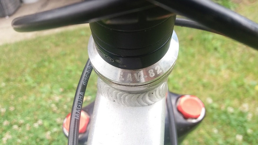

Większe koło może się nie zmieścić, a rama może nie przyjąć przedniej przerzutki.
Chciałbym jeździć na ulicy jaki i w terenie np. na górskich szlakach rowerowych. Bardzo możliwe, że jest to rower do jazdy w dół, ponieważ ma dość solidną i grubą ramę, amortyzator o dużym skoku no i jedną zębatkę z przodu z napinaczami. Amortyzator jest w stanie technicznym bardzo dobrym, nie poci się, nie trzeszczy, piszczy, gładko chodzi. Jeśli chodzi o stan wizualny to jest dużo gorzej, ma pełno rys i tylko jedna naklejkę. Rama jest dość spora i gdy były koła założone to widać było, że mogą wejść dużo większe a mocowania zwykłych hamulcu było na miejscu opony. Mam nadzieję, że będzie można normalnie zamontować przednią przerzutkę.

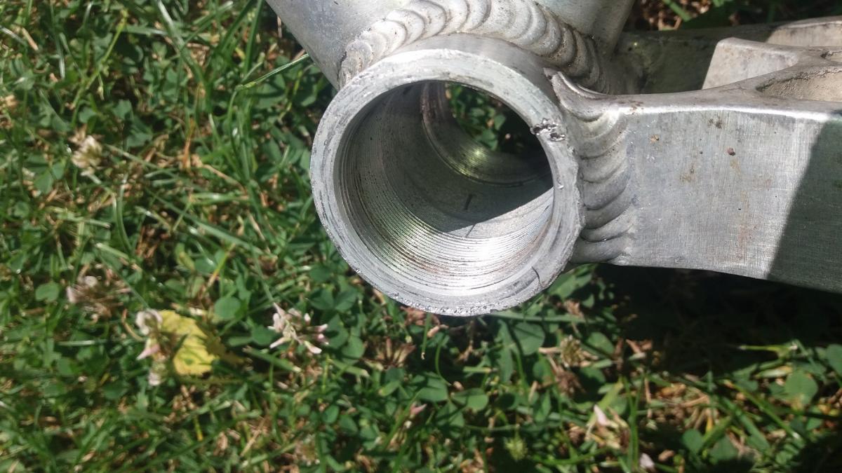

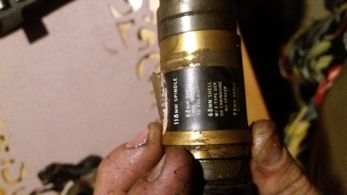

poszukałem sam wkładu suportu i znalazłem 3 odpowiedni, chyba o dobrych specyfikacjach (BSA- jak odkręcałem to był lewy gwint, ISIS). A oto one:
http://allegro.pl/wklad-suportu-isis-accent-bb-90-pro-68x118-mm-i6199159038.html
http://allegro.pl/nowy-vp-mb-602-isis-68x113-68x118-xc-mtb-maraton-i6887050187.html
http://allegro.pl/suport-sup41-na-isis-neco-118-mm-xc-sruby-i6876653902.html

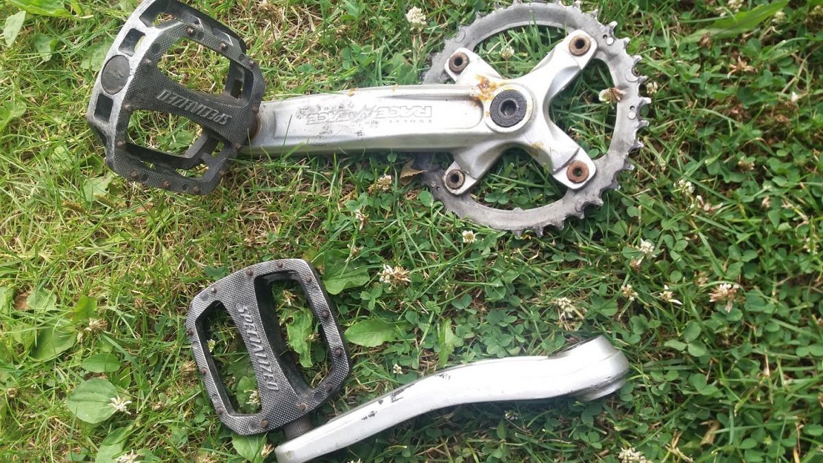

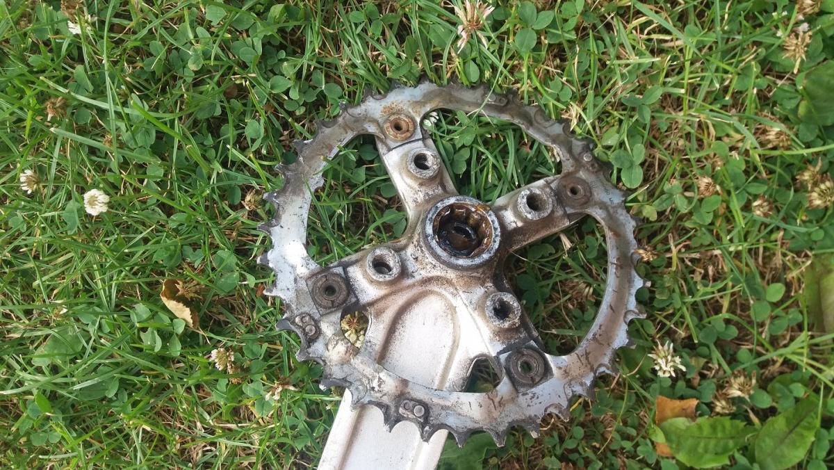

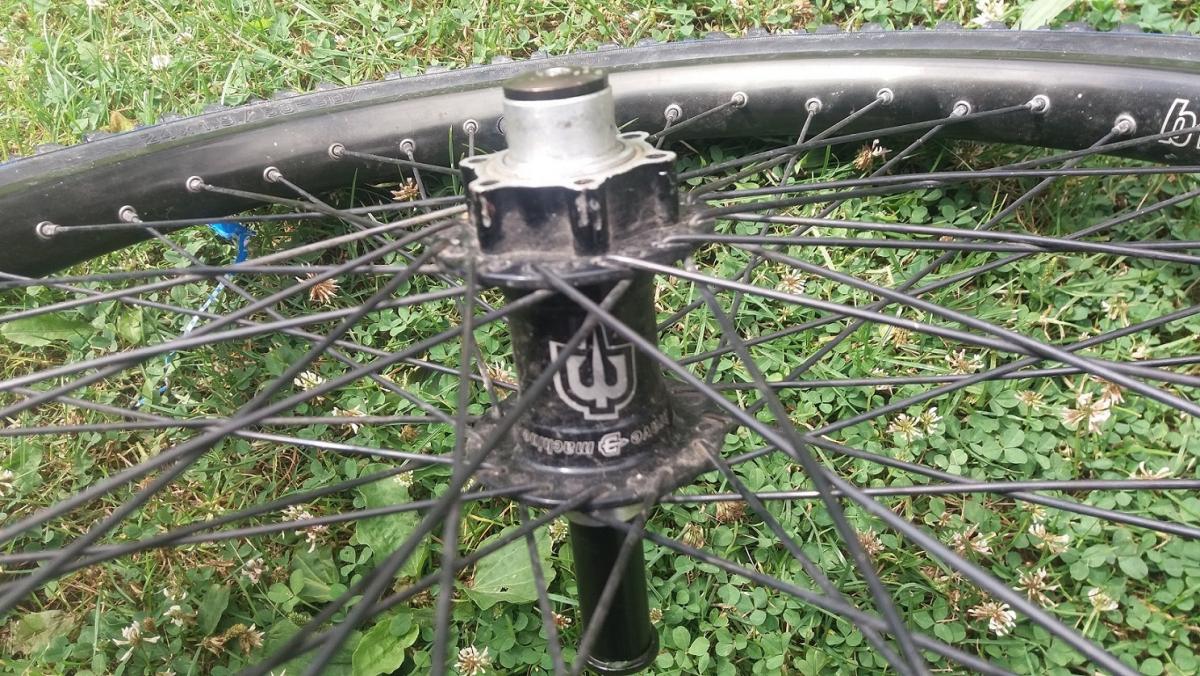

Co do przedniej kasety ( tych zębatek ) to nie mam pojęcia czy możne same dokupić. Posiadam takie pedały i korby jak w dołączonym zdjęciu (przed ostatnie zdjęcie). Chciałbym je wykorzystać, a dokupić tylko 3 zębatki i przerzutki.
Przedniego koła tez nie potrafię znaleźć z takim mocowaniem na tulejkę ( zdjęcie poniżej ostatnie)

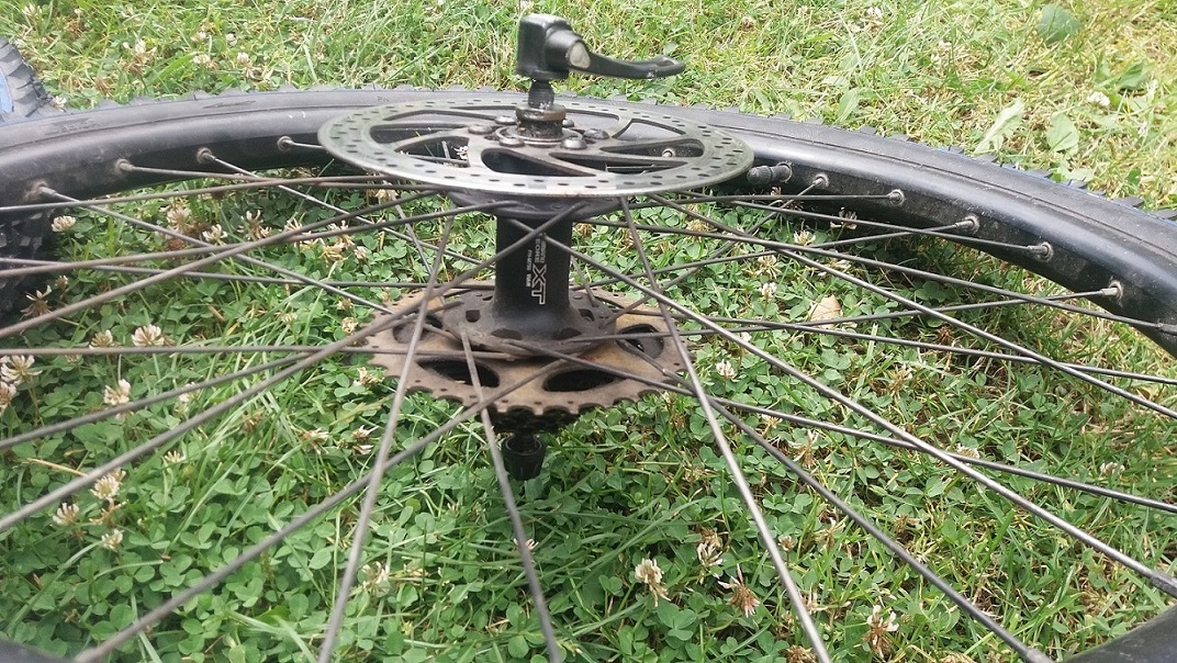

Z tylnego koła chciałbym wykorzystać tylko kasetę, ponieważ piasta ciężko się obraca i jak na moje oko nie jest w dobrym stanie
