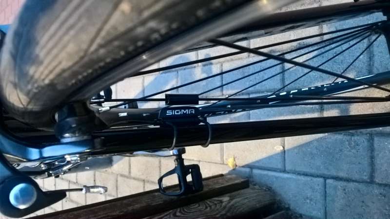

Dezent Napisano 15 Lipca 2017 Napisano 15 Lipca 2017 Proponuję kupić prosty licznik SIGM-y na kabelku i wszystkie problemy znikają W MTB mam licznik na kablu Sygma 12.12. Działa bez zarzutu od dwóch lat. Niestety w moim rowerze szosowym odległość między szprychami, a ramieniem widelca jest tak mała, że mogę założyć tylko licznik z czujnikiem bezprzewodowym.
4kwiatek Napisano 16 Lipca 2017 Napisano 16 Lipca 2017 Dziwne. Nie jestem co prawda ekspertem od przewodowych (zresztą bezprzewodowych też nie . ale właśnie wczoraj oglądałem kolegi Sigmę przewodową. Czujnik podobnie jak w moich bezprzewodowych jest na opaskach (tyle że mniejszy). Też można go przemieścić w okolice przodu (tyłu widelca). W środku jest podejrzewam sam kontaktron bez elektroniki więc tylko wystarczy znaleźć takie miejsce żeby załapywał pole magnetyczne z magnesu ze szprychy.
Dezent Napisano 21 Lipca 2017 Napisano 21 Lipca 2017 Odesłałem to gówno Krossa i kupiłem Sigme 16.12 na kablu i drugą bazę. Teraz mam jeden licznik na dwa rowery. W szosówce założyłem magnez bokiem do czujnika i po problemie.
