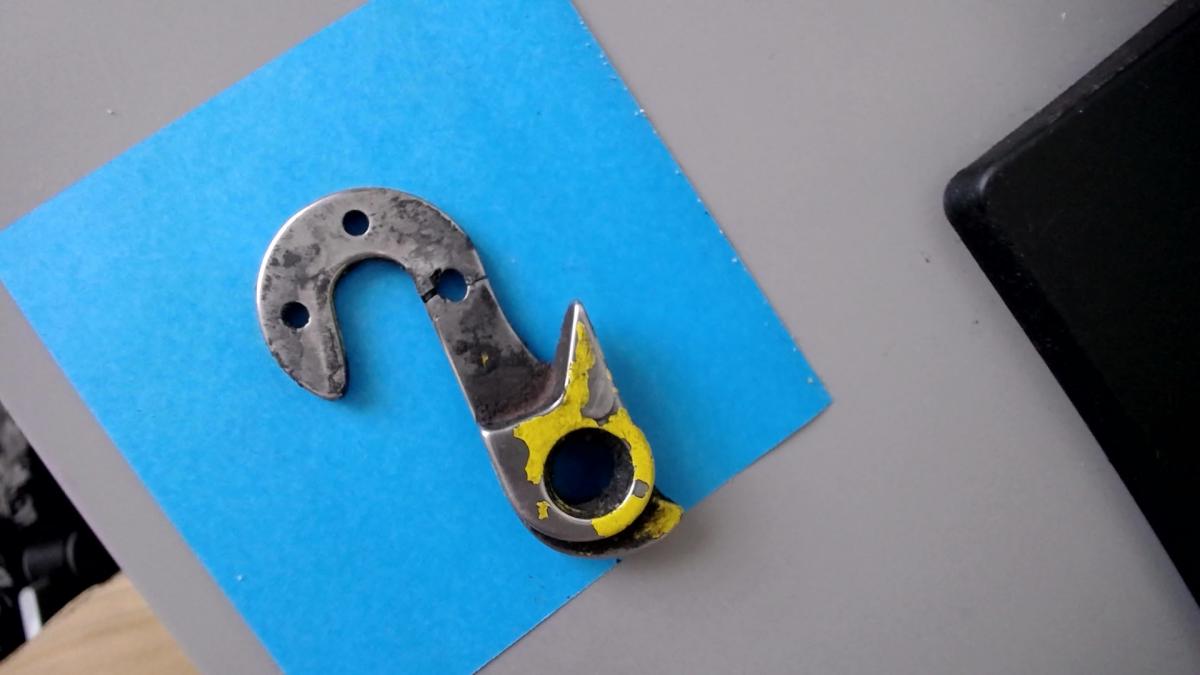

kris750 Napisano 19 Czerwca 2017 Napisano 19 Czerwca 2017 Witam, mam problem z kupnem takiego haka do przerzutki jak na zdjęciu - rama non name - malowana, nie ma producenta tylko numer seryjny, pochodzi sprzed około 20 lat aluminiowa 26cali MTB sztywna jeśli takie wskazówki w ogóle coś pomogą? Może ktoś kojarzy taki kształt i układ śrub lub podpowie jaki zamiennik mógłby ewentualnie pasować, lub czy da się w jakiś sposób obejść hak i może zamocować przerzutkę w inny sposób?
Artur_K Napisano 19 Czerwca 2017 Napisano 19 Czerwca 2017 Poszukaj tutaj http://activia.sgl.pl/czesci/komponenty/haki-do-ram/haki/286 może coś znajdziesz.
Fenthin Napisano 19 Czerwca 2017 Napisano 19 Czerwca 2017 Powinien pasować: http://sklep.k2rowery.pl/sch-202-hak-ramy-univega-mongoose-raleigh-scott-focus-p-733.html
Waza Napisano 19 Czerwca 2017 Napisano 19 Czerwca 2017 Jeżeli mieszkasz w mieście ze sklepami rowerowymi z serwisem, to wykręć hak z ramy i przejdź się po tych sklepach. W większości z nich będą mieli całe kartony różnych haków. Przymierzając na żywo łatwiej dopasujesz hak do ramy no name, niż przy zakupie online.
kris750 Napisano 19 Czerwca 2017 Autor Napisano 19 Czerwca 2017 Powinien pasować: http://sklep.k2rowery.pl/sch-202-hak-ramy-univega-mongoose-raleigh-scott-focus-p-733.html identyczny!!! - dzięki wielkie
